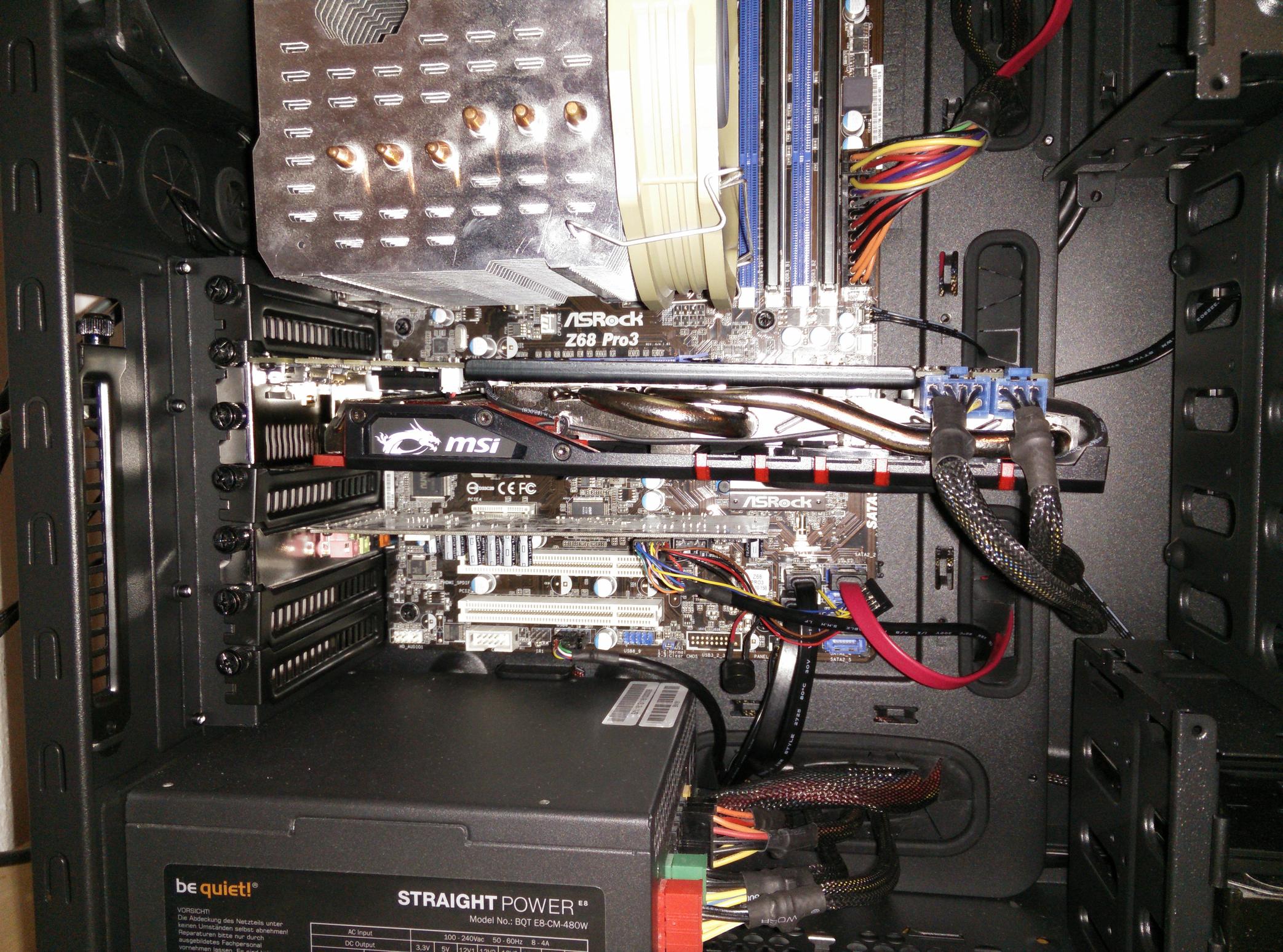

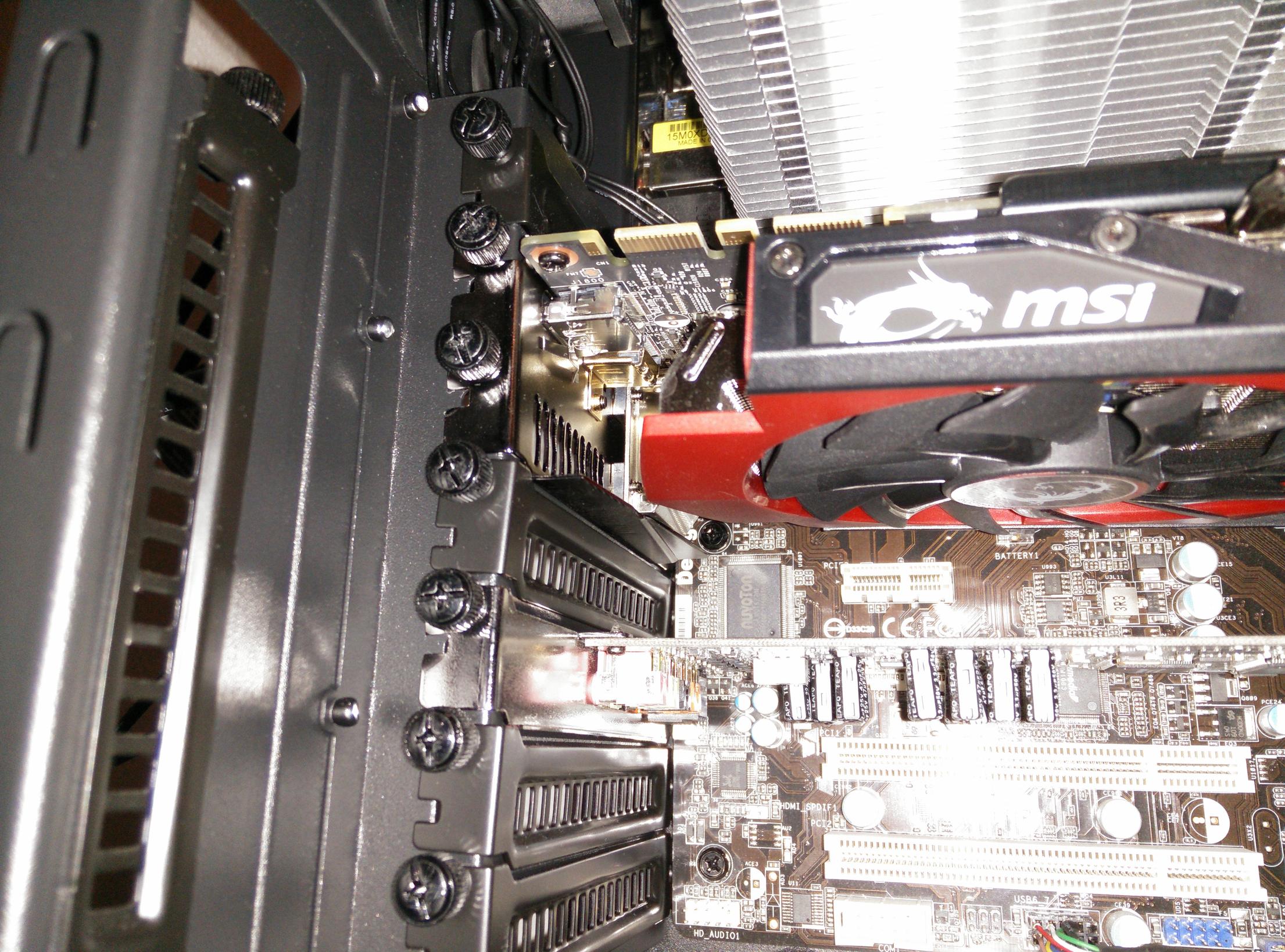

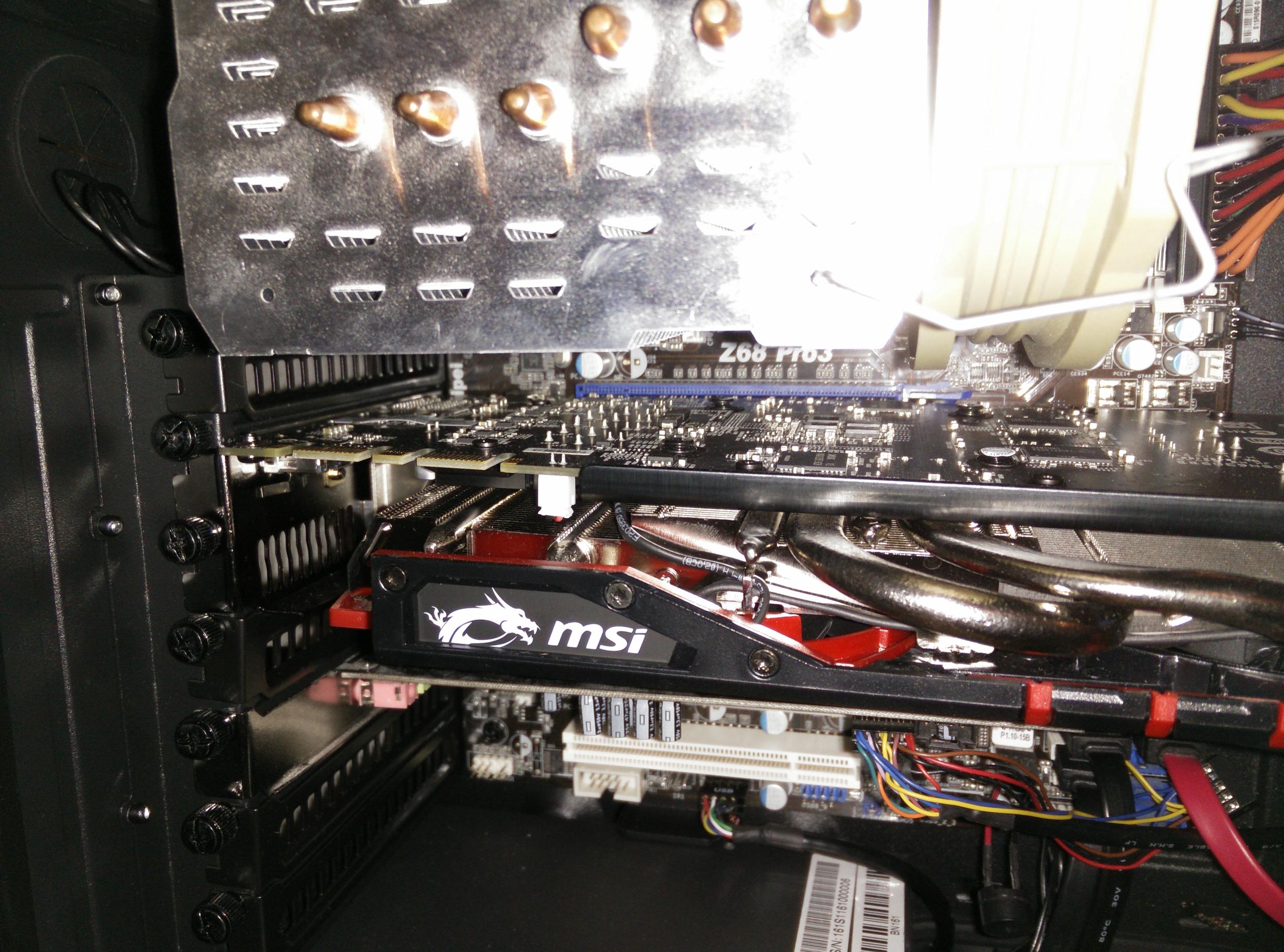

Naja hier sind mal ein paar Bilder vom PC:
Die Schraube oder sogar beide können schon im Anfangsstadium des Ewigen sein. Wo bleibt das Bild ;)
Also für mich schaut das ganz normal verschraubt aus, da KANN NIX wackeln, sonst würdest du die Schrauben ja aus dem Gewinde reißen, wahrscheinlich hast du die Graka einfach nicht richtig in den PCI-E Slot gedrückt und der Kontakt spinnt deswegen rum, darfst da ruhig mit etwas Schmackes ran.
Leg die Stromkabel über die Karte und durch die Durchführung vom Mainboardtray, angeschlossen dann ein wenig am Kabel ziehen damit es ein wenig spannt und gut. Dein Slot schein ausgeleiert.
Er hat recht schaut so aus, als ob die Karte von den Steifen Kabeln runter gezogen werden.
Justiere die Karte nochmal aus verschrauben und das ganze ohne eingesteckte Kabel. Die Kabel legst du dann durch das Langloch oberhalb der Karte. Dann einstecken und die Kabel so legen, dass du sie hinten am Blech des HDD Käfigs mit einem Kabelbinder festmachen kannst. Dann bilden die Kabel und die Karte eine Linie und dann hält das auch und sieht gut aus.
