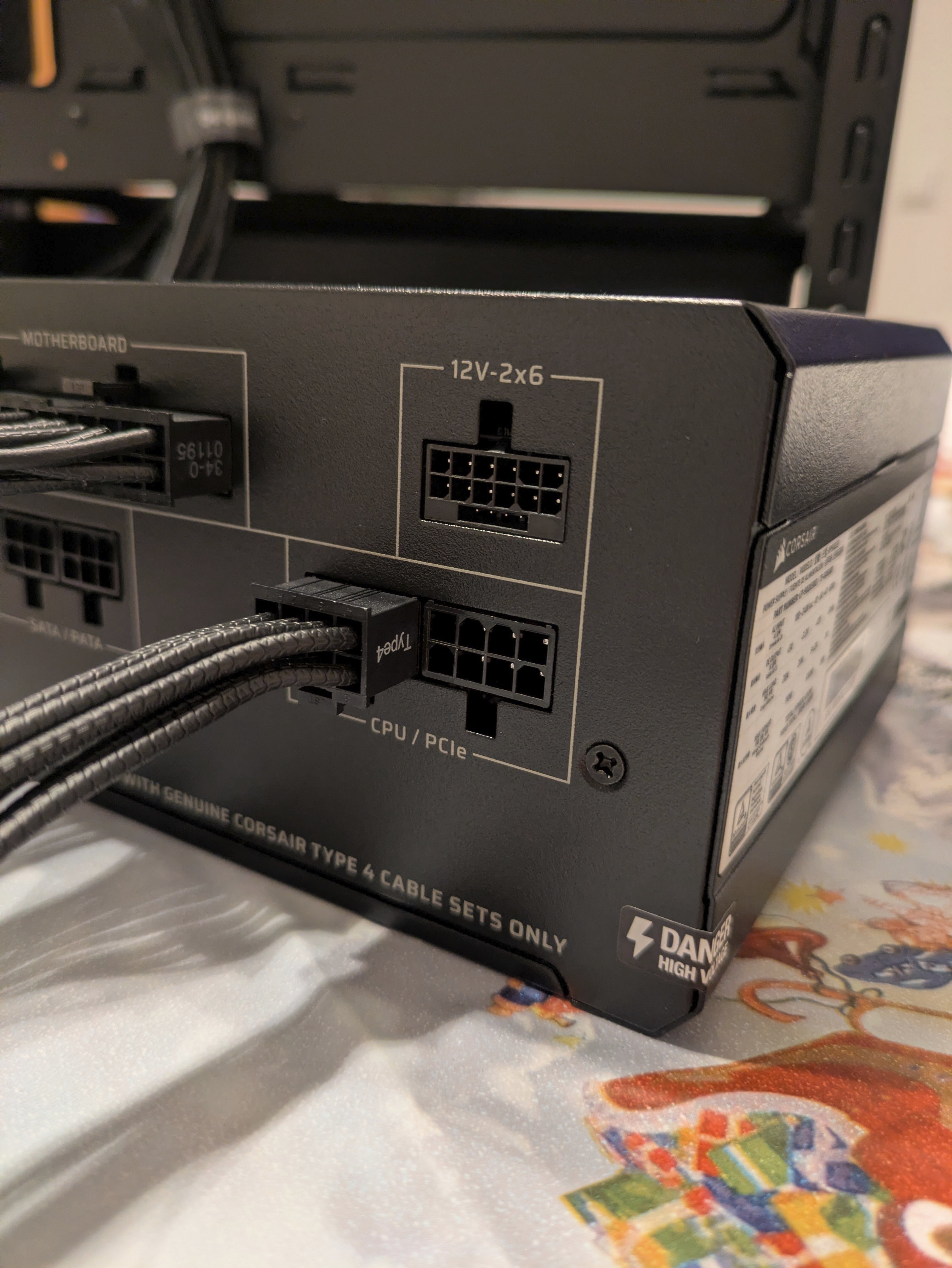

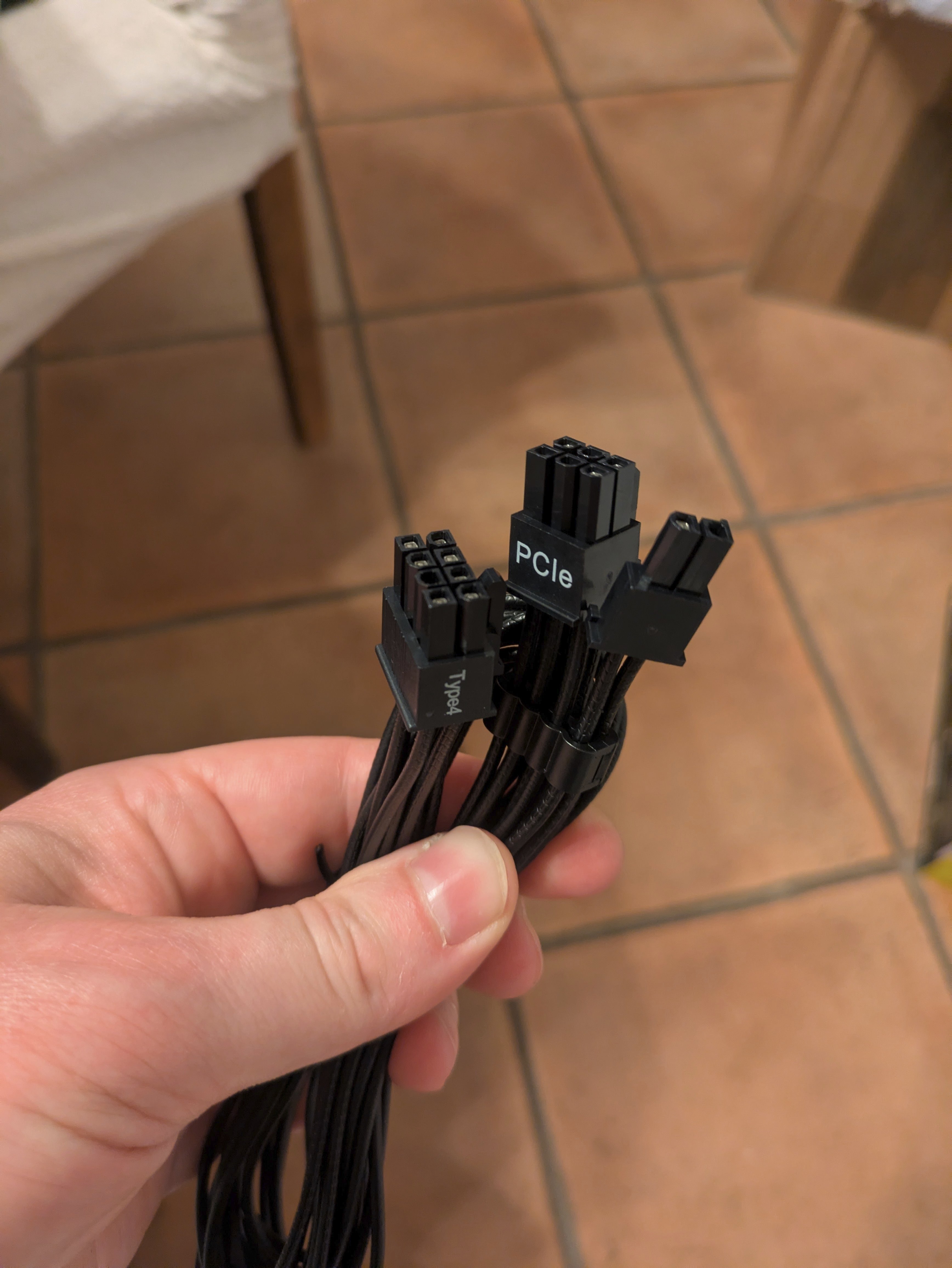

ich benötige Hilfe welches Stromkabel ich für den Anschluss der Grafikkarte an das Netzteil verwenden muss.
Das Netzteil ist ein Corsair RMe Series 2025 RM650e, die Grafikkarte die Powercolor Hellhound RX 9060 XT 16GB.
Das Mainboard ist ein ASRock B850 Pro-A WiFi falls das wichtig ist. Das hat neben dem PCIe 5.0 x16 für die Grafikkarte noch einen PCIe 4.0 x16 (x4) Slot (den ich nicht verwende).

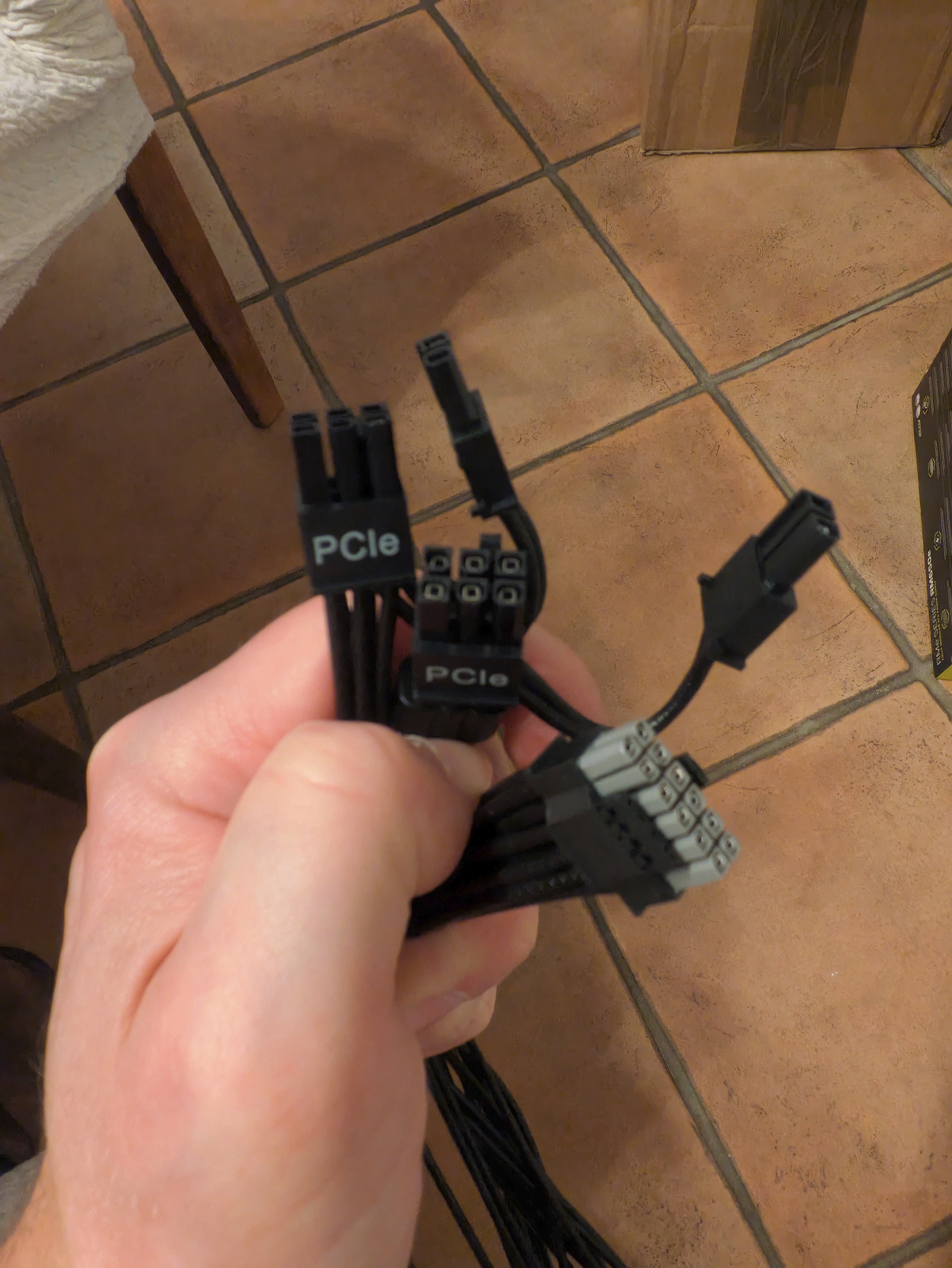

Am Netzteil ist ein 12V-2x6 Anschluss und ein PCIe. Kabel zur Auswahl sind
1x Modular PCIe Cable 12V-2x6 to 2x (6+2) PIN und
1x Modular PCIe Cable (8-PIN) (6+2)

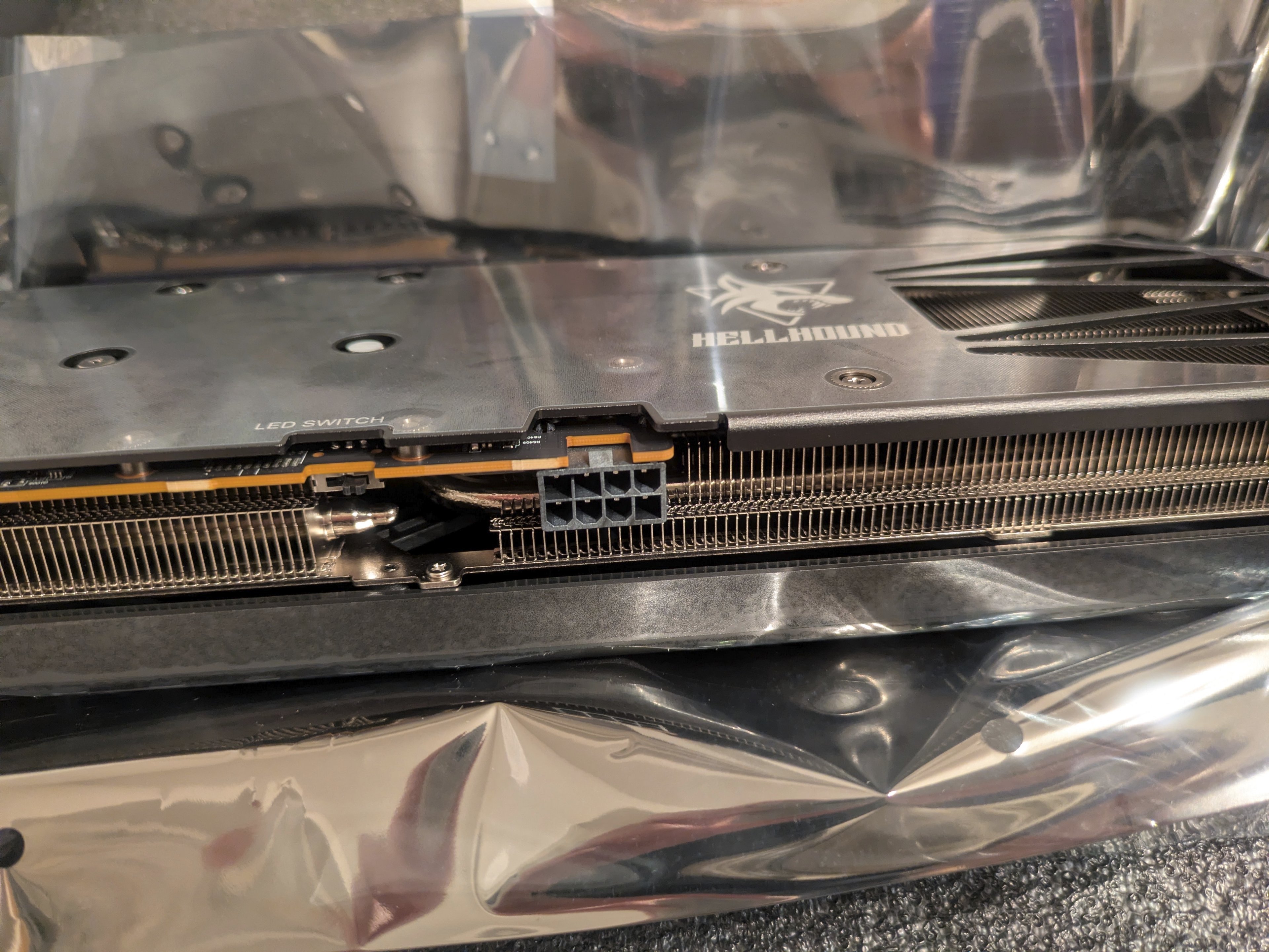

Die Grafikkarte hat einen 8-Pin PCIe Anschluss. Auf der Seite von Powercolor steht "Extension Power Connector: One 8-pin PCI Express Power connector". Ich tendiere also zu dem "normalen" 8-PIN PCIe Kabel mit dem 6+2 Anschluss an die Grafikkarte. Oder liege ich da falsch ? Das 12V-2x6 Kabel würde auch passen auf Netzteilseite und dann einen der 6+2 PINs an die Grafikkarte.

wichtig ist nur, das man die PCIe-Stecker (GPU-Grafikkarte) nicht mit den Stecker für die CPU (Mainboard) verwechselt, die sehen verdammt ähnlich aus - auf die Beschriftung achten:
Alleine schon damit der zweite 8-Pin Anschluss nicht nutzlos rumflattert, wuerde ich das 8-Pin Kabel nehmen.
@Ezeyer Das geht aber nur mit sehr viel Gewalt. Wie Du siehst, sind bei beiden Buchsen/Steckern die einzelnen Pins anders.
Hmmm, den PCIe könnte man tatsächlich in den EPS stecken...
Jap - ich habe keine Ahnung, was die damals bei der Spezifikation geraucht haben, so etwas zu ermöglichen...
Drewkev schrieb:
Ich verstehe den Sinn dahinter nicht und würde es daher auch nicht verwenden. Bei einer RX 9060 XT ist das aber tatsächlich Jacke wie Hose.
ist wohl die lösung für wenn die nativen 6+2 pcie nicht reichen und mann kein 12pin braucht
