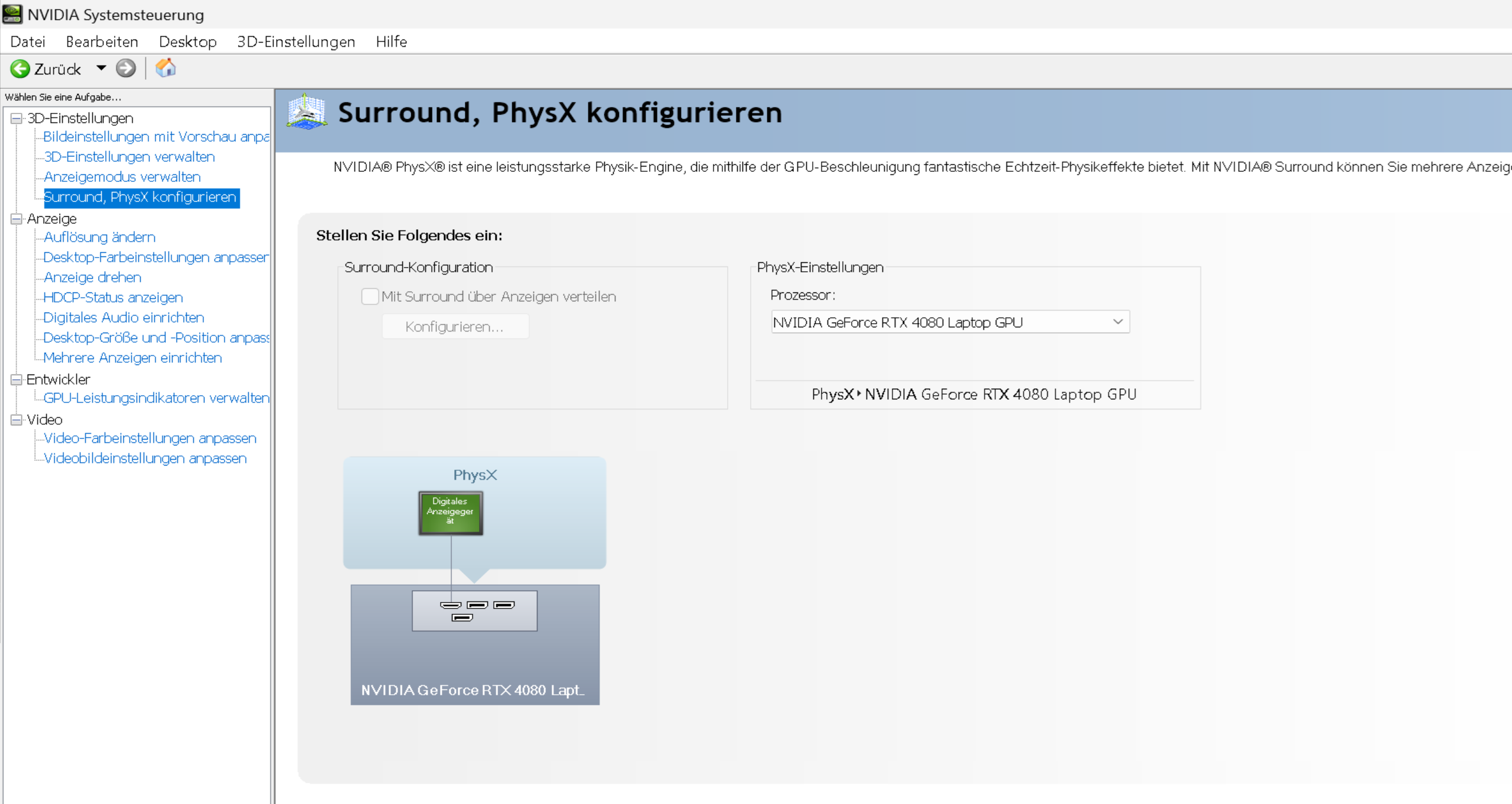

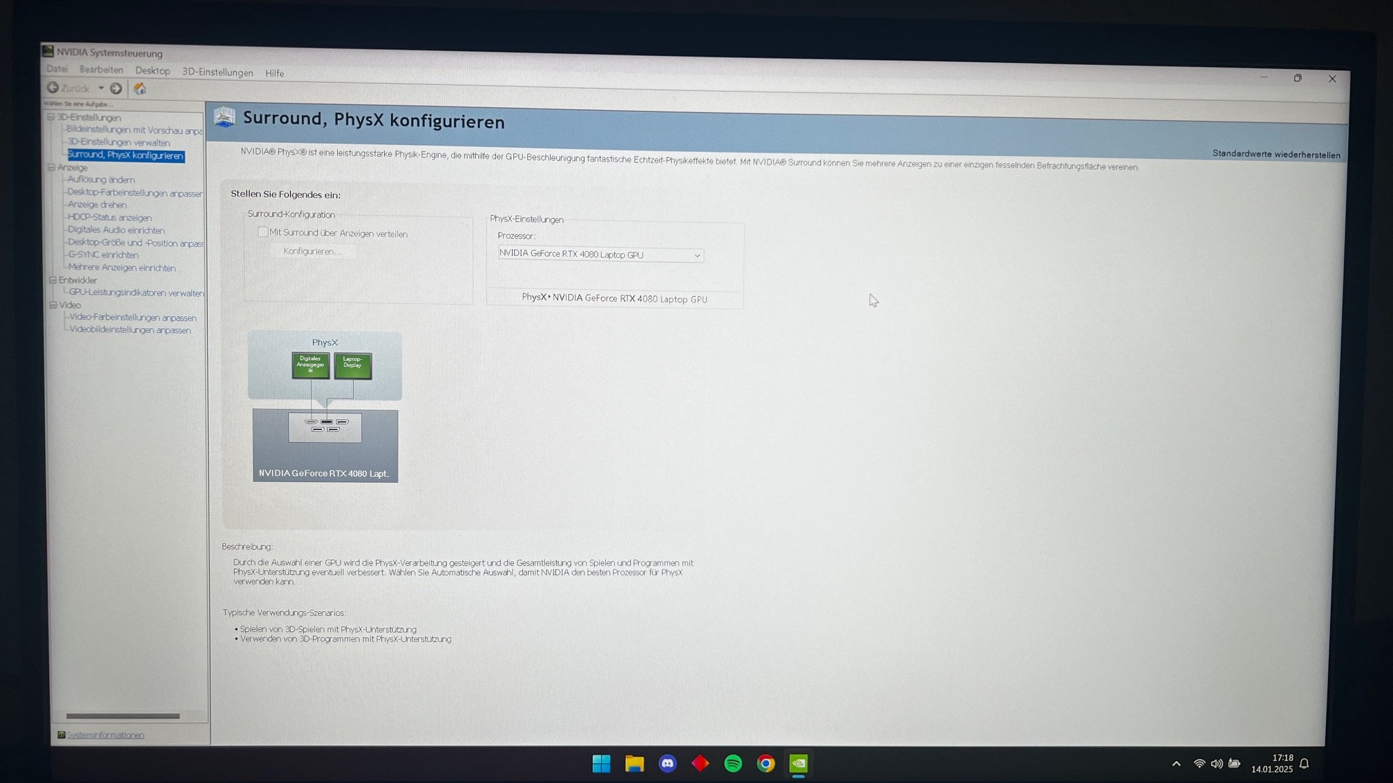

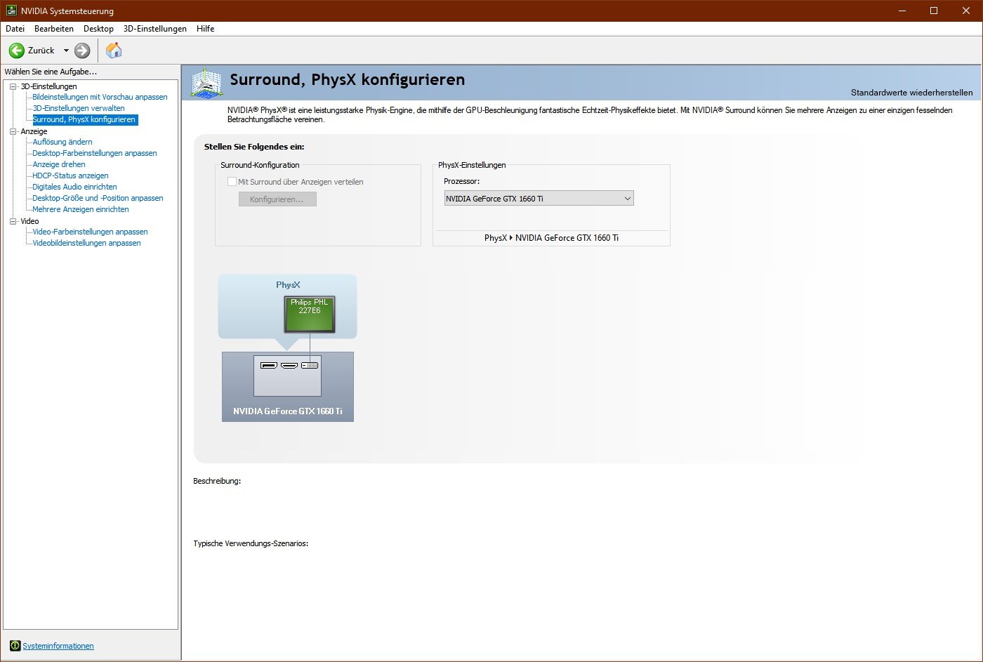

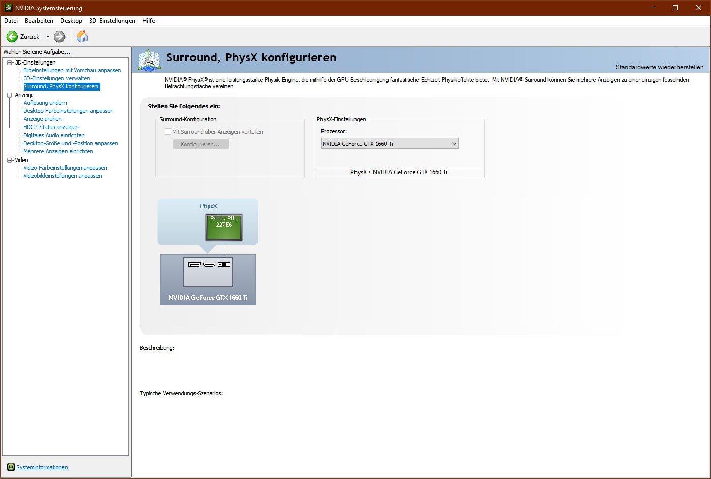

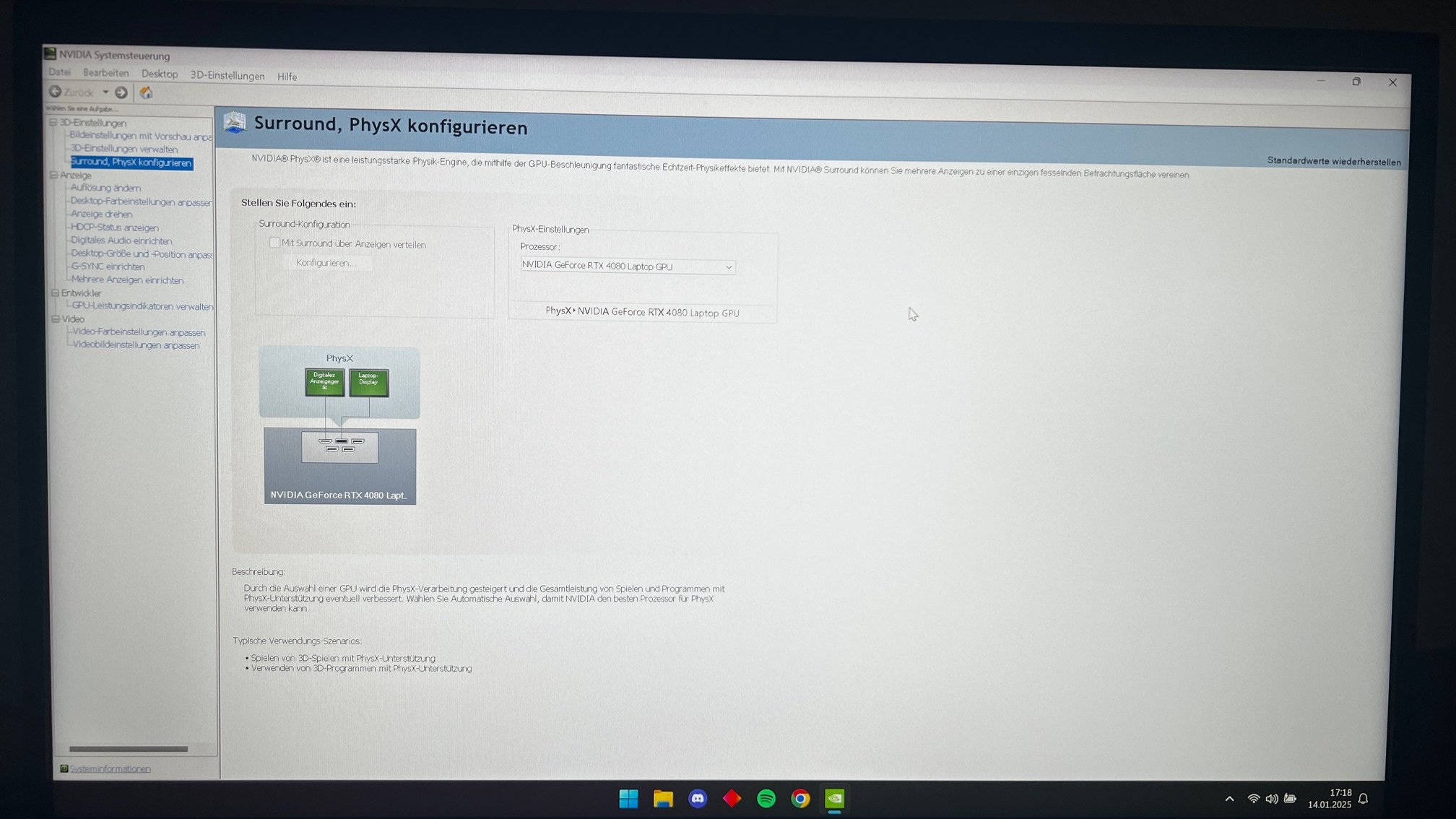

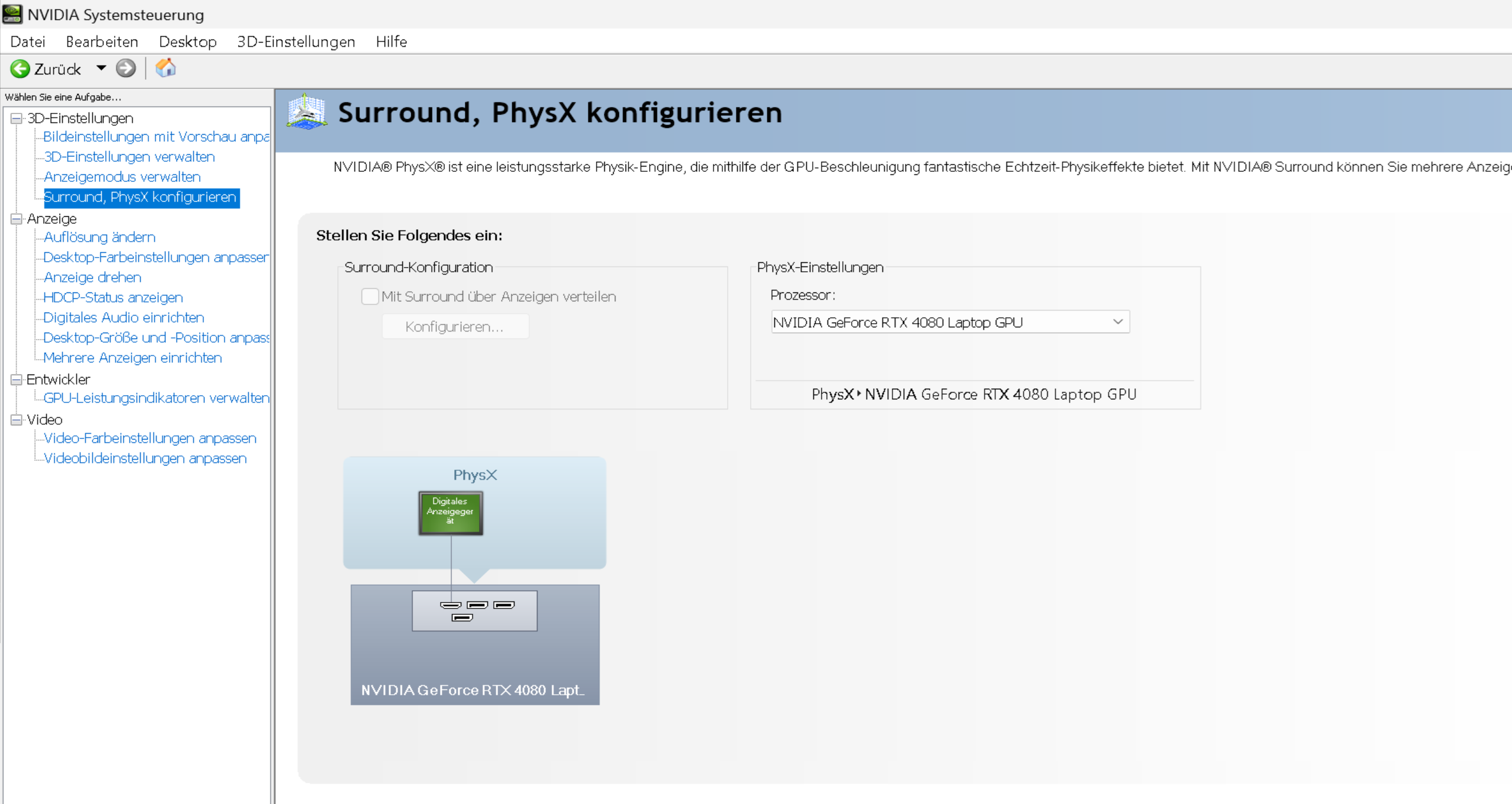

Kannst du mal bitte die nVidia-Systemsteuerung aufmachen und ein Screenshot der angeschlossenen Monitore machen? In meiner nVidia-Systemsteuerung sehe ich nur den externen Monitor. Der interne Laptop-Monitor steckt an der Intel-iGPU und muss darüber angesteuert werden.
Bei "Surround bla bla" kann man das sehen. Folgendes Bild ist von meinem Desktop PC. Aber auch mit internem und externem Monitor an meinem Laptop sähe ich nur den externen Monitor. Das Bild sähe auf meinem Laptop also quasi gleich aus - trotz zweier Monitore.

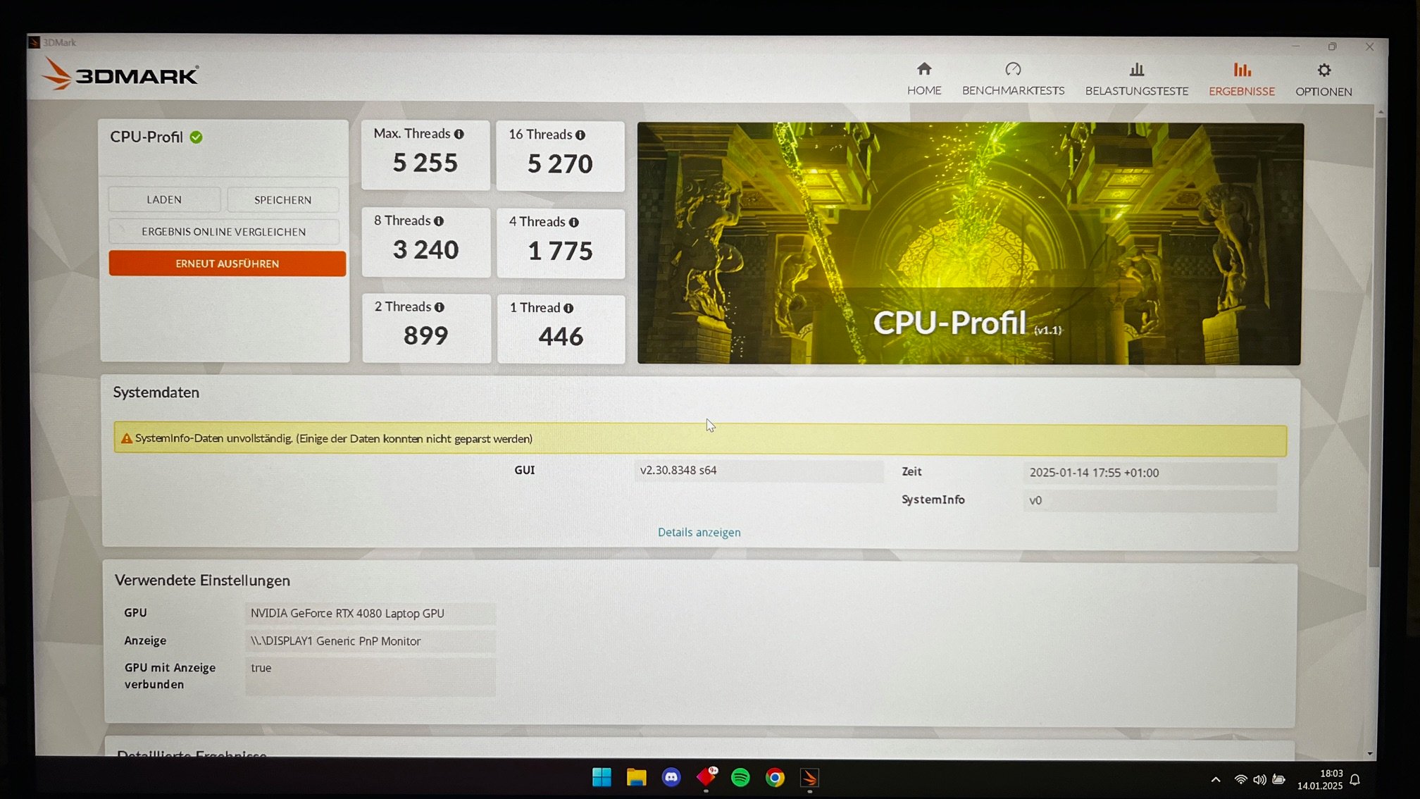

Mal Benchmarks laufen lassen? 3DMark gibt eine Warnung aus wenn der Monitor nicht direkt mit der GPU verbunden ist. 3DMark ist in der Basic Edition kostenlos.

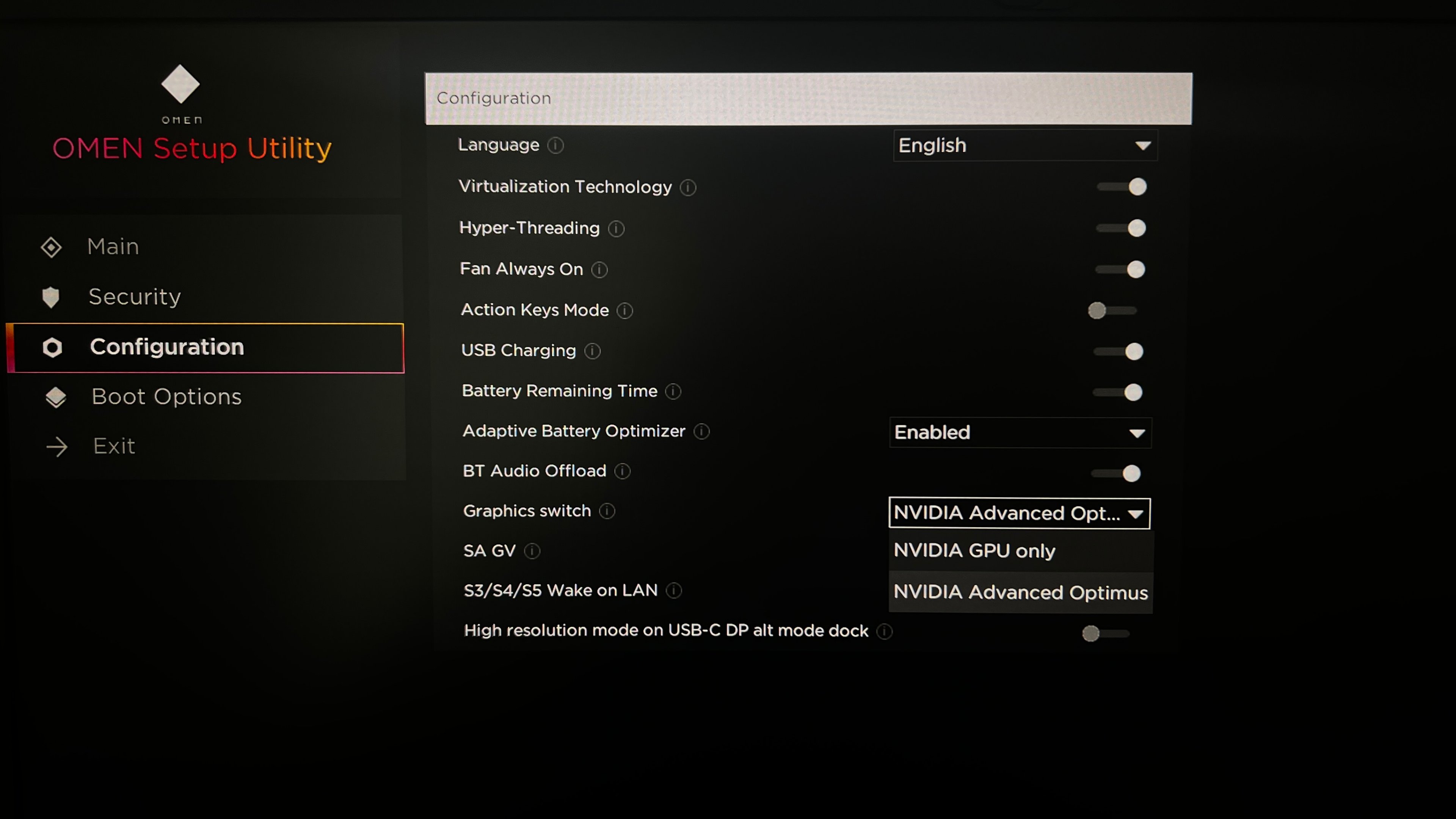

Die Intel GPU habe ich über den Gerätemanager deaktiviert und das steht dort auch so, sprich dass ich das Gerät nun wieder mit Rechtsklick aktivieren könnte.
Den zweiten Monitor habe ich über HDMI verbunden.
Wenn ich den zweiten Bildschirm angeschlossen habe, dann kann ich in der NVIDIA Systemsteuerung unter "Anzeigemodus verwalten" nur "Optimus" auswählen. Wenn ich den zweiten Bildschirm nicht verbunden habe, dann kann ich hier "Nur NVIDIA GPU" auswählen.
Anbei der Screenshot:

  • BIOS: Habe leider nichts dazu gefunden, das BIOS sieht auch sehr "laienfreundlich" aus 😁 Update habe ich keines manuell gemacht seit dem ich den Laptop habe, da kann ich mich heute noch mal einlesen wie das geht. Dafür habe ich aber diese Auswahlmöglichkeit gefunden, soll ich hier mal "NVIDIA GPU only" auswählen? Hier ist nämlich "NVIDIA Advanced Optimus" ausgewählt. anbei ein Bild:
- Gamebar etc.: Game Bar ist deaktiviert, Energiestatus in der Systemsteuerung ist auf "Beste Leistung" gestellt, Benutzerdefinierte Optionen für Apps ist auf "Höchstleistung" gestellt und in der NVIDIA Systemsteuerung ist auch alles auf die NVIDIA GPU gestellt.

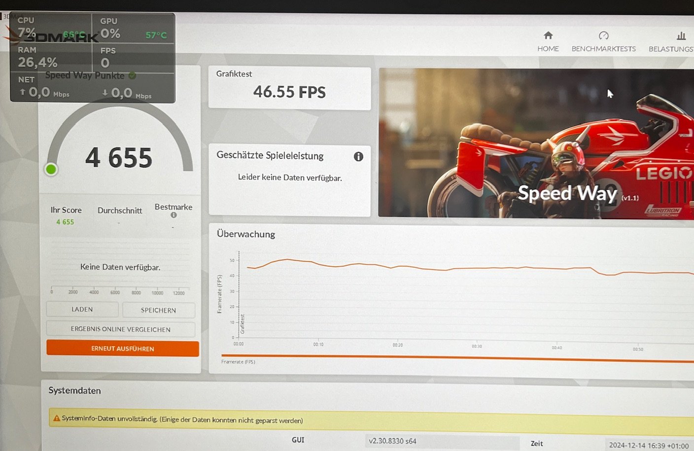

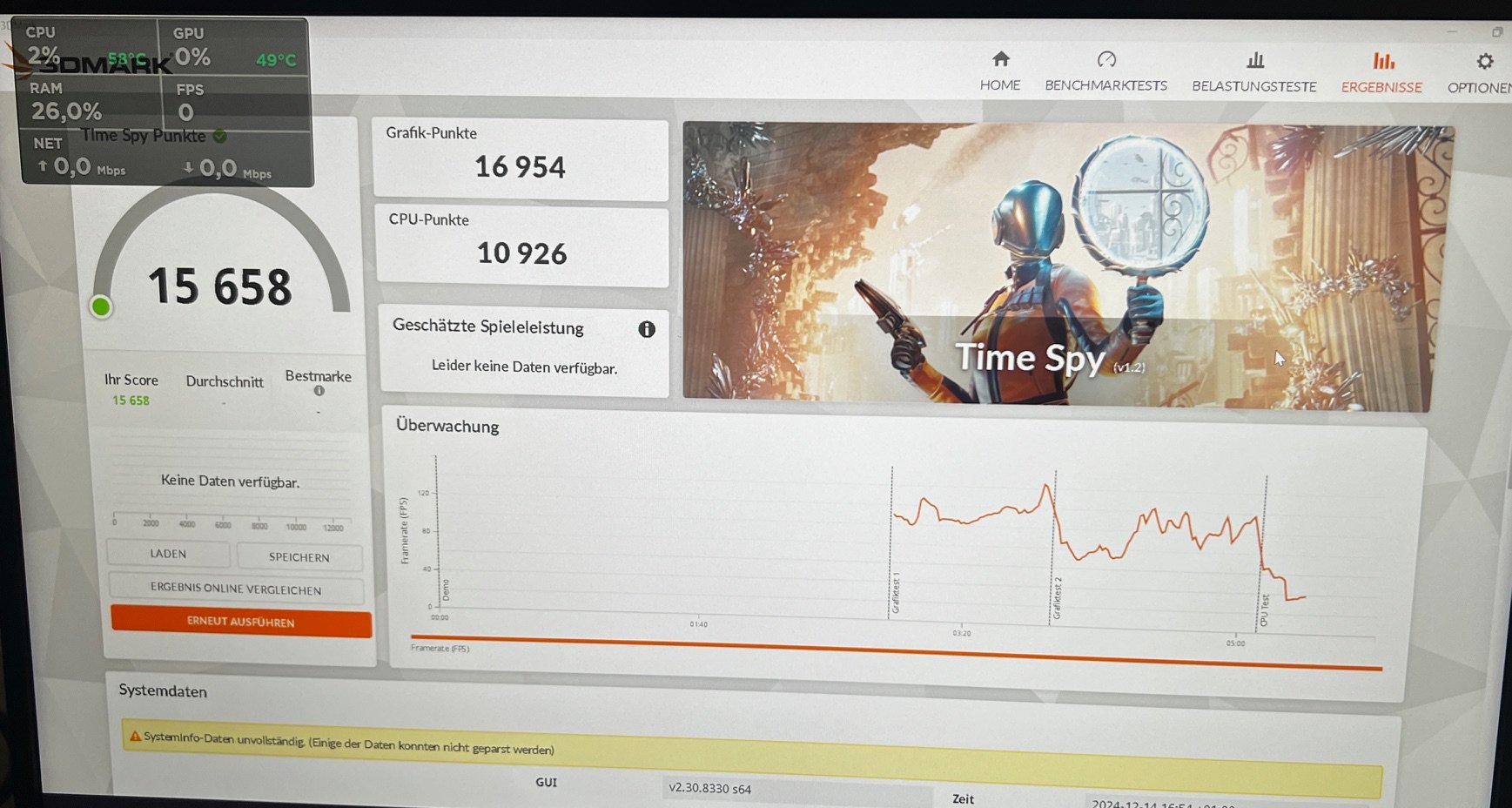

Wenn ich einen TimeSpy Benchmark mache, mit deaktivierter Intel GPU, dann habe ich ewige Ladezeiten, wenn ich den Benchmark auf meinem Hauptbildschirm starte. Auf dem zweiten Bildschirm lädt der Benchmark und läuft auch. Wenn ich die Intel GPU aktiviere, dann kann ich den Benchmark auf auf dem Hauptbildschirm vernünftig starten. 3D Mark erkennt meinen Hauptbildschirm auch als "DISPLAY2" und nicht 1, wenn beide Bildschirme angeschlossen sind. Hier mal Benchmark Ergebnisse MIT angeschlossenem zweiten Bildschirm:

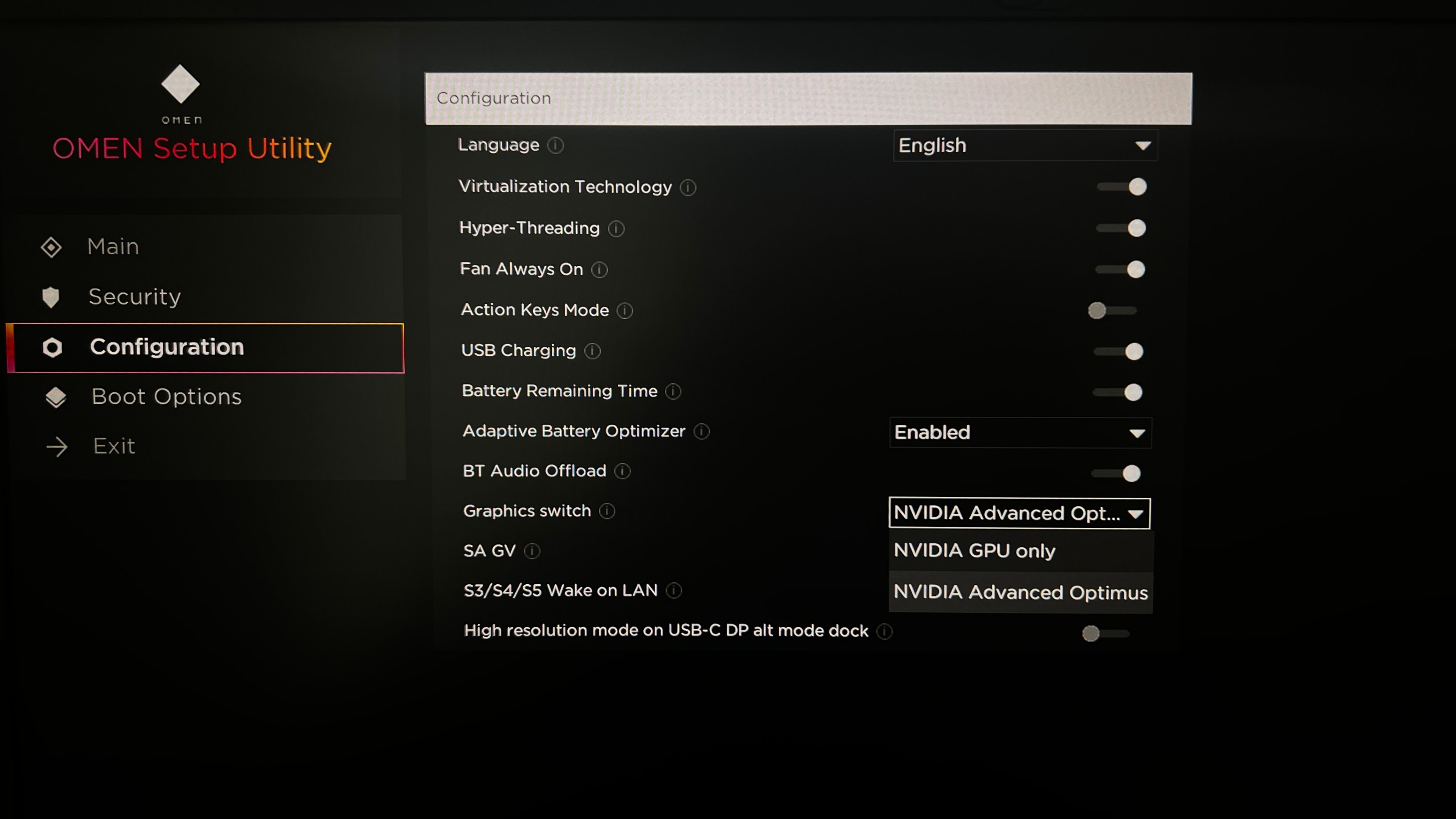

Ja, das wäre der korrekte Weg. Damit dürfte die iGPU komplett deaktiviert werden und aus dem Gerätemanager verschwinden.

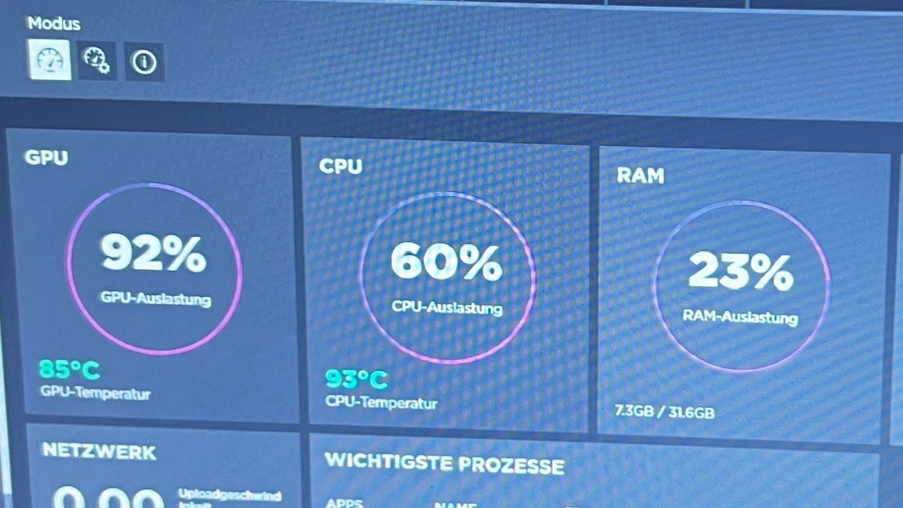

Das klingt eher nach Überhitzung und damit Drosselung, was sagen die Lüfter?
Also in Windows iGPU im Gerätemanager wieder an, Gamebar an, dann in BIOS/UEFI und auf "nVidia GPU only" schalten. Dann sollten beide Bildschirme in der nVidia-Systemsteuerung auftauchen. Dann nochmal die Benchmarks laufen lassen.

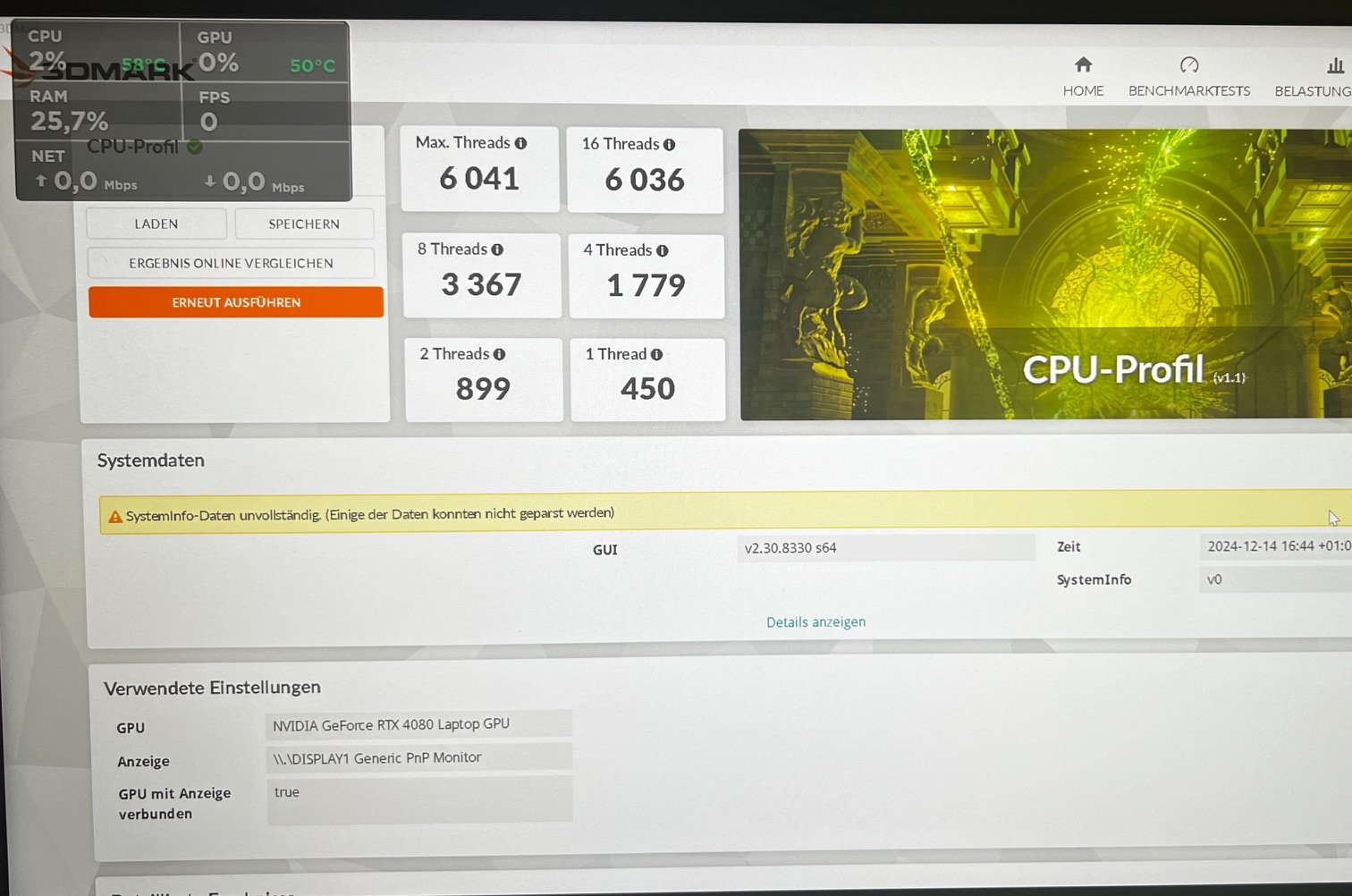

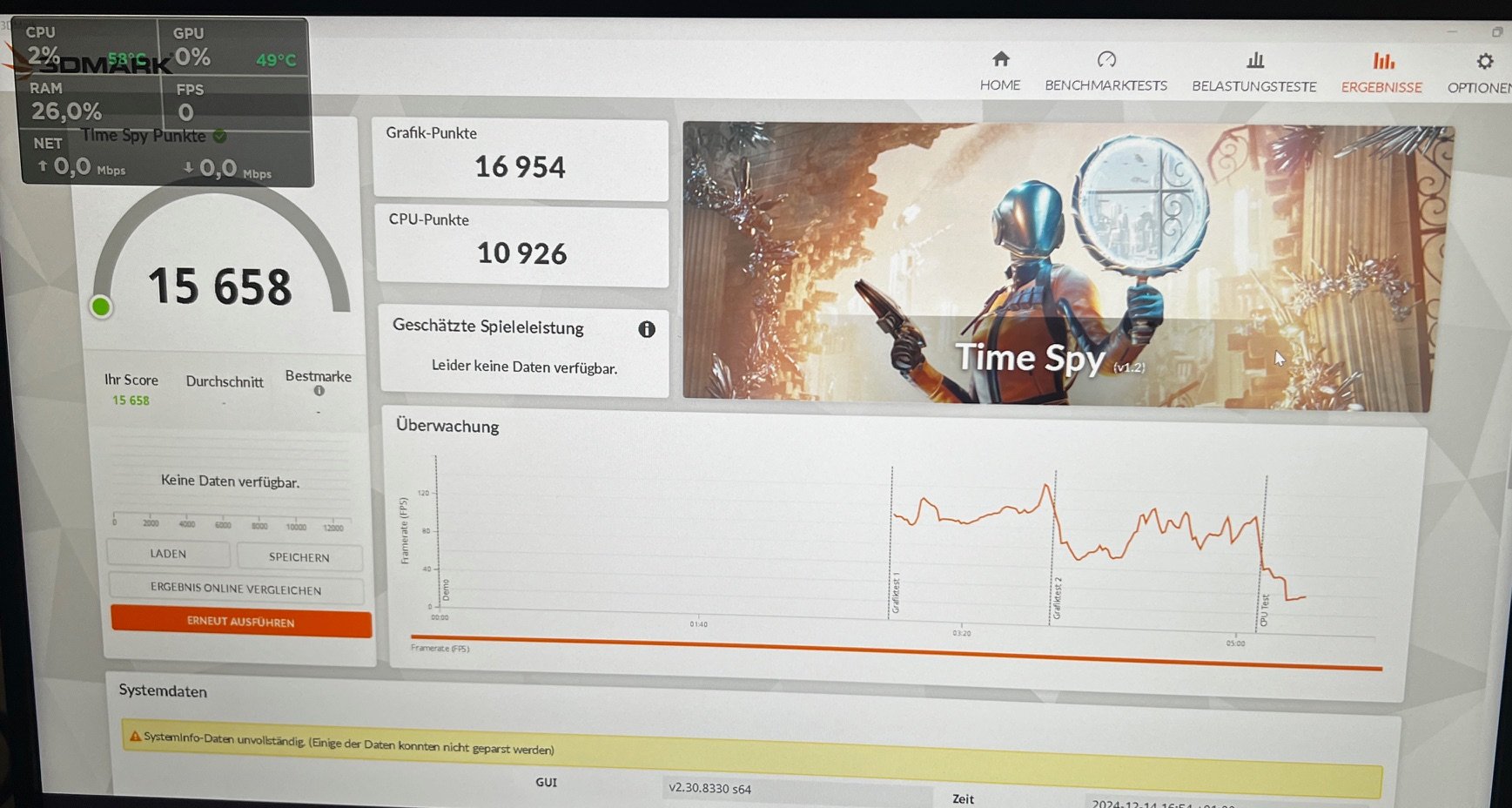

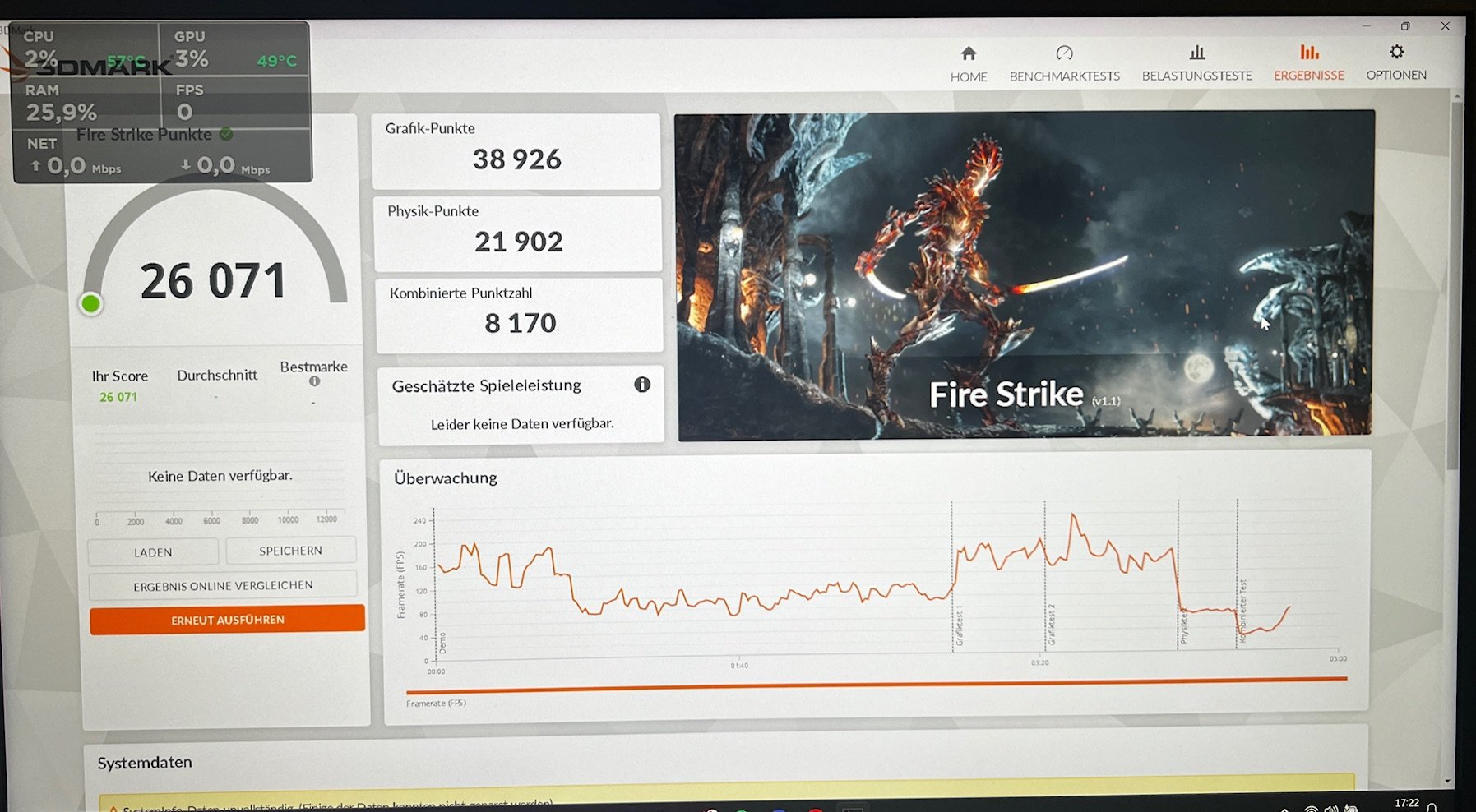

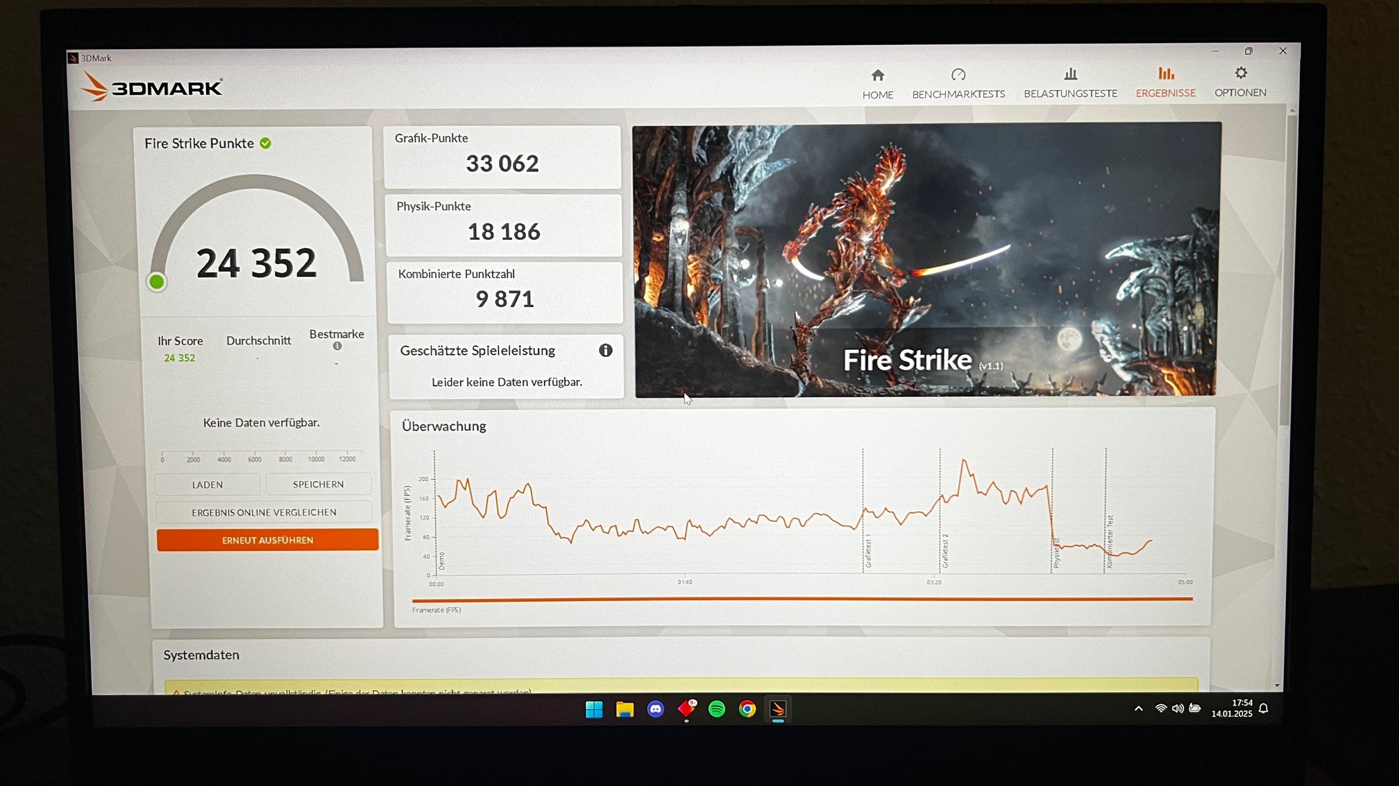

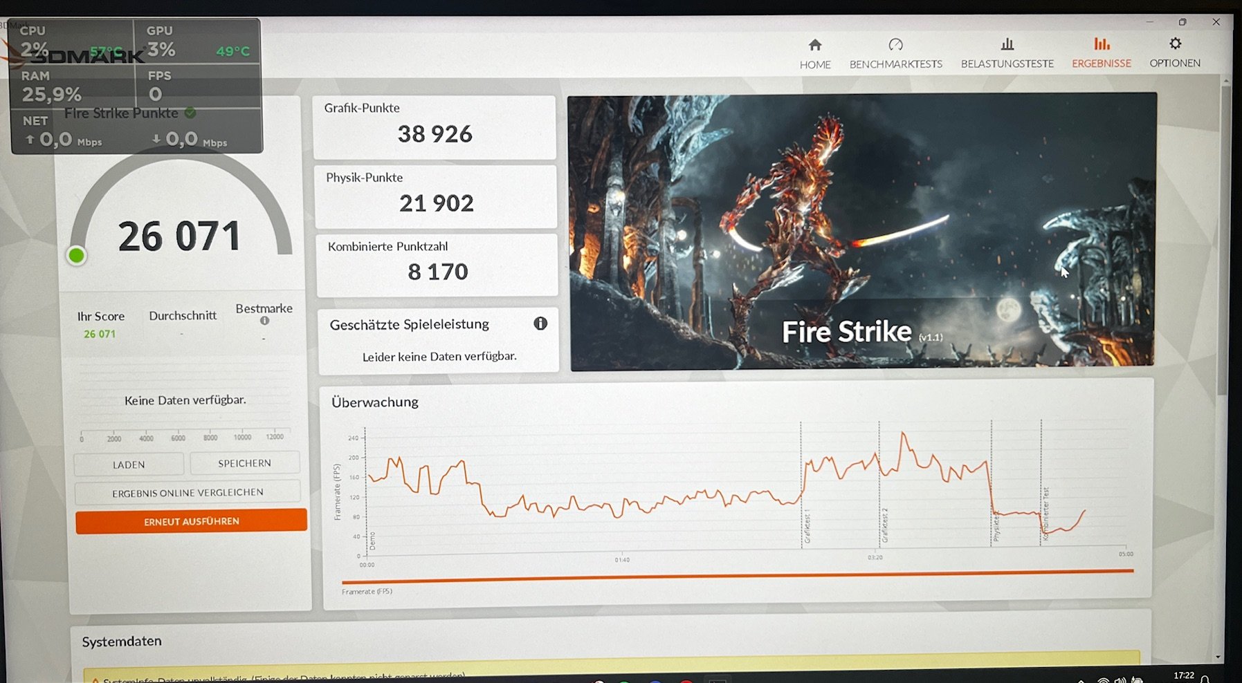

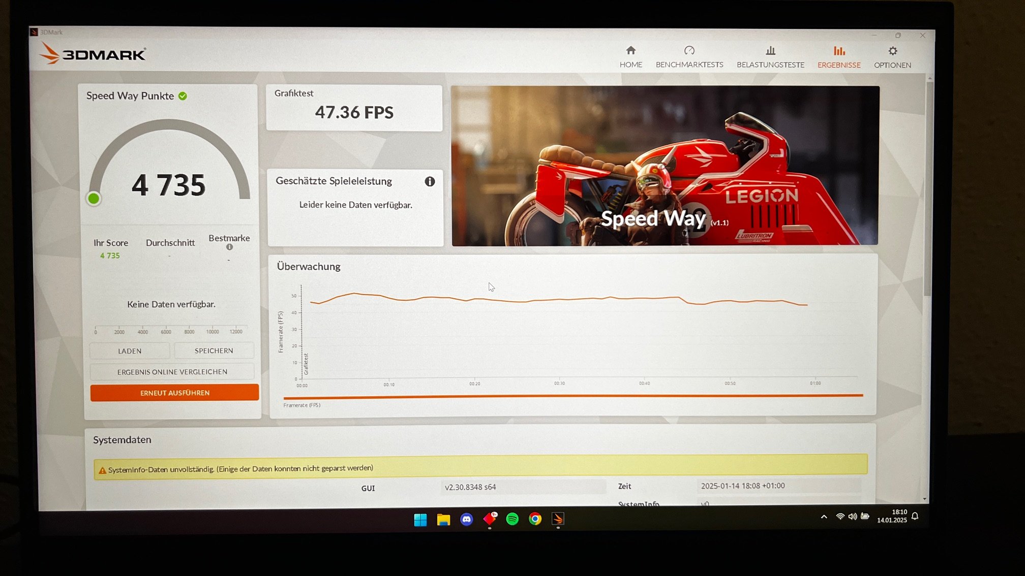

Wow, danke Dir! Ich habe alle Schritte umgesetzt und die iGPU ist nun tatsächlich nicht mehr im Gerätemanager zu finden. Außerdem ist nun mein Hauptbildschirm auch als Bildschirm 1 und der Zweitbildschirm als Bildschirm 2 erkannt. Ebenso kann ich in den Anzeigeeinstellungen bei beiden wieder die Hz einstellen!
Meine NVIDIA-Systemsteuerung sieht jetzt so aus:

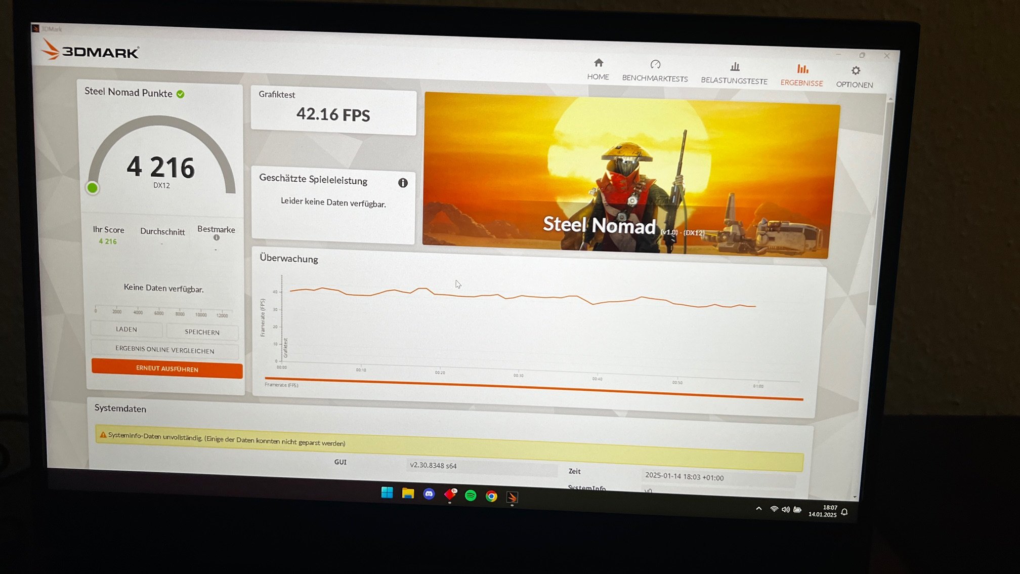

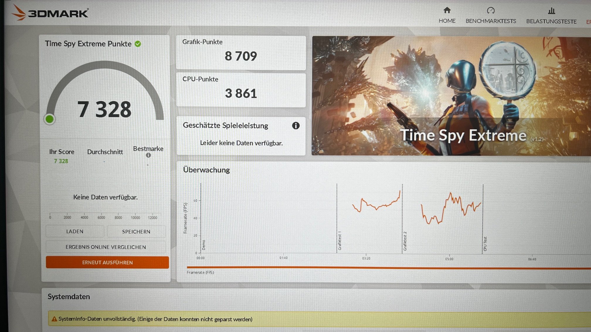

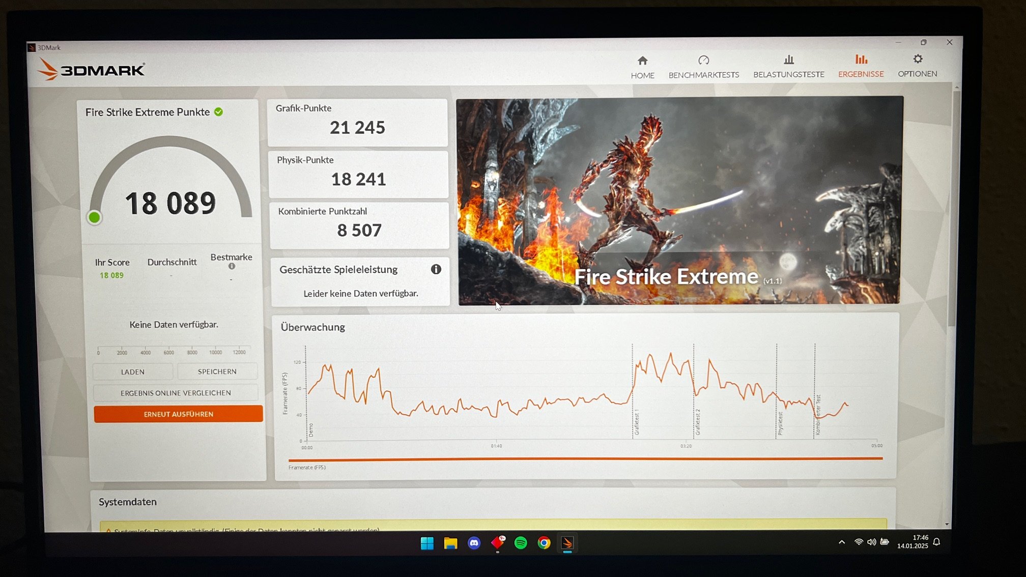

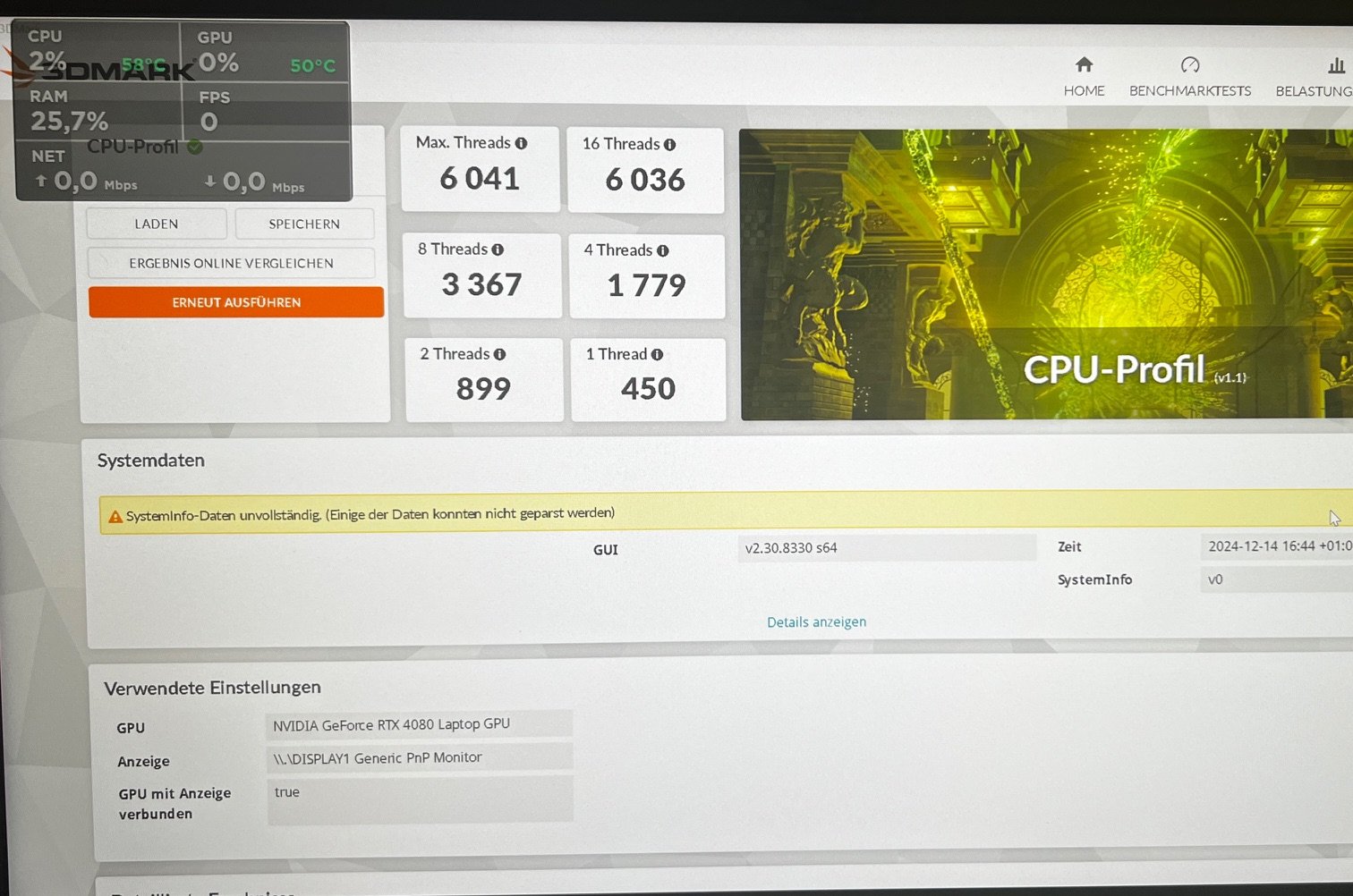

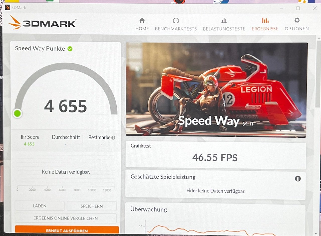

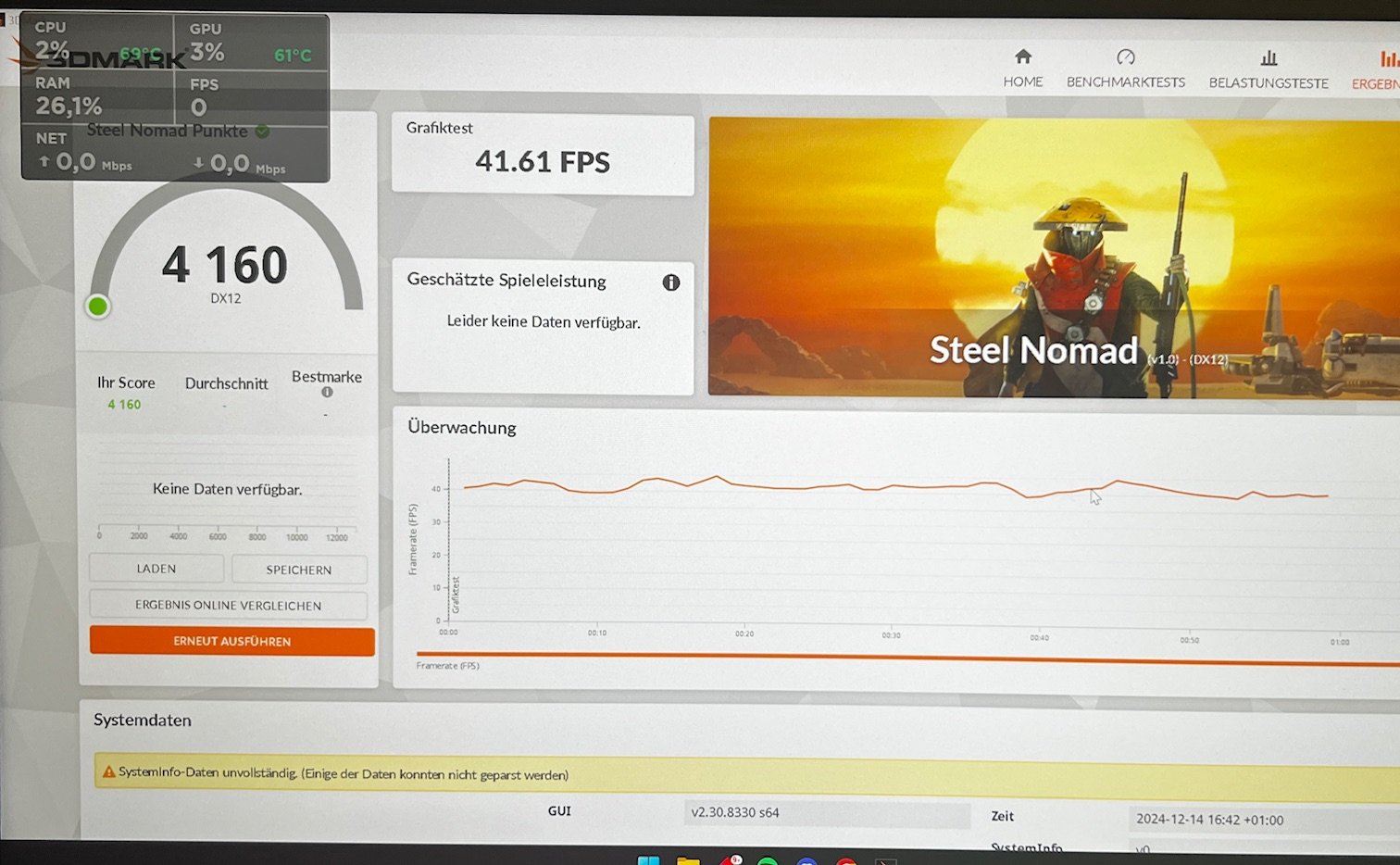

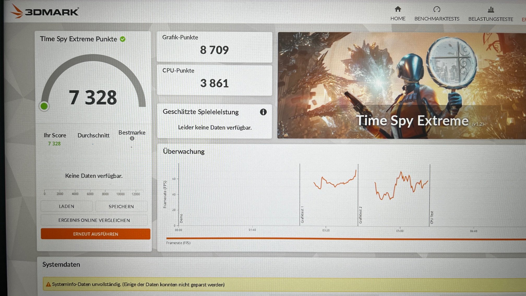

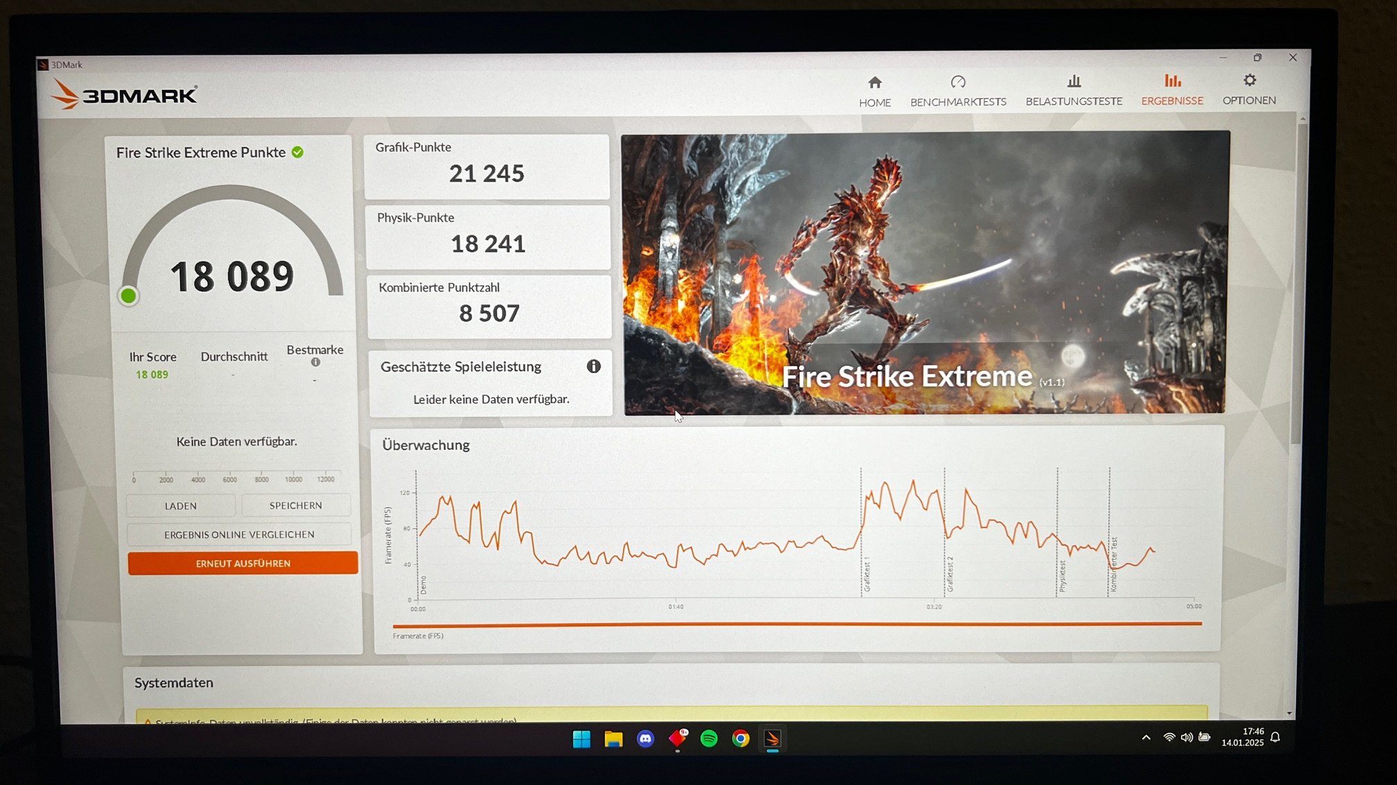

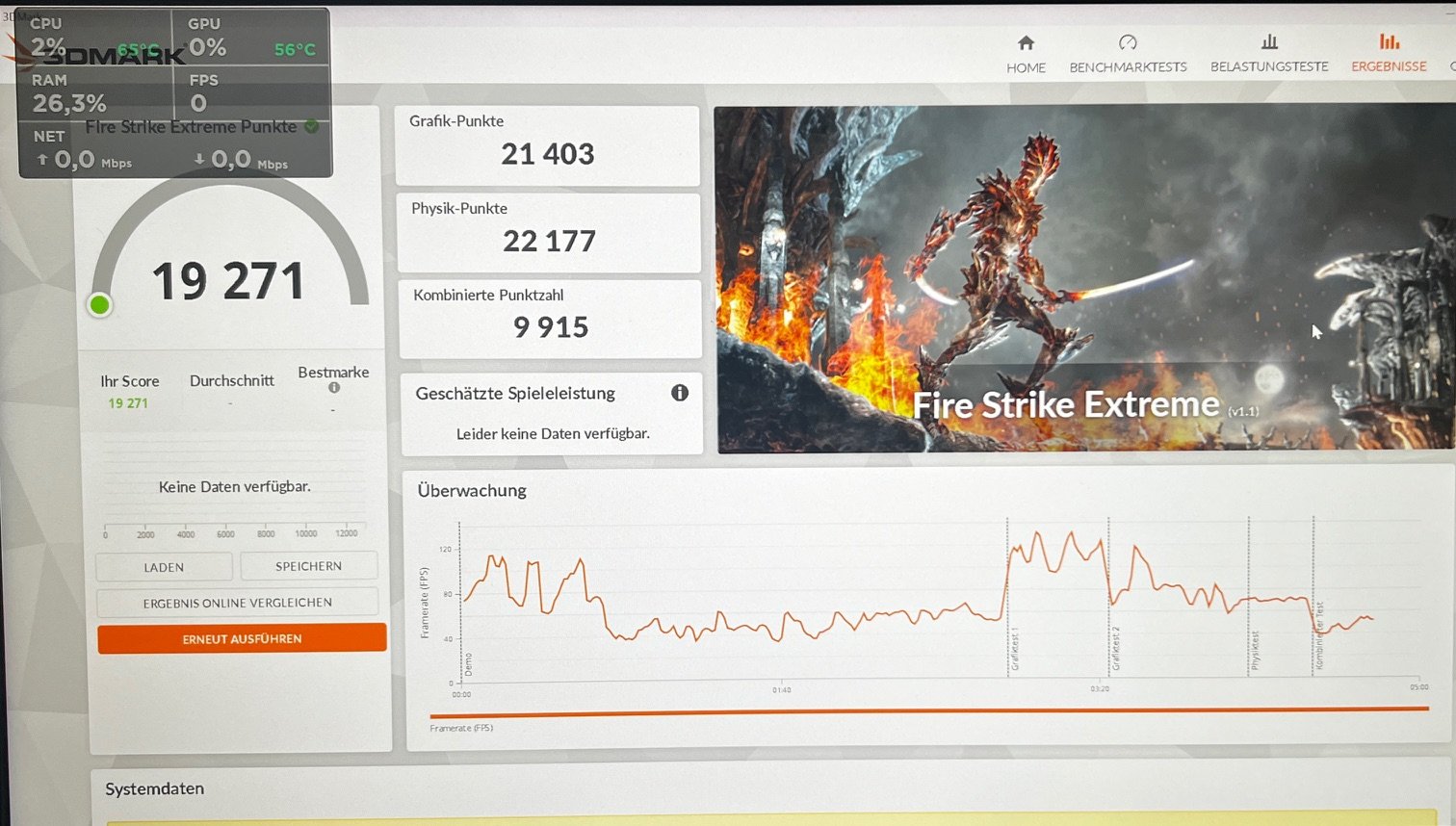

Nun zur Leistung:

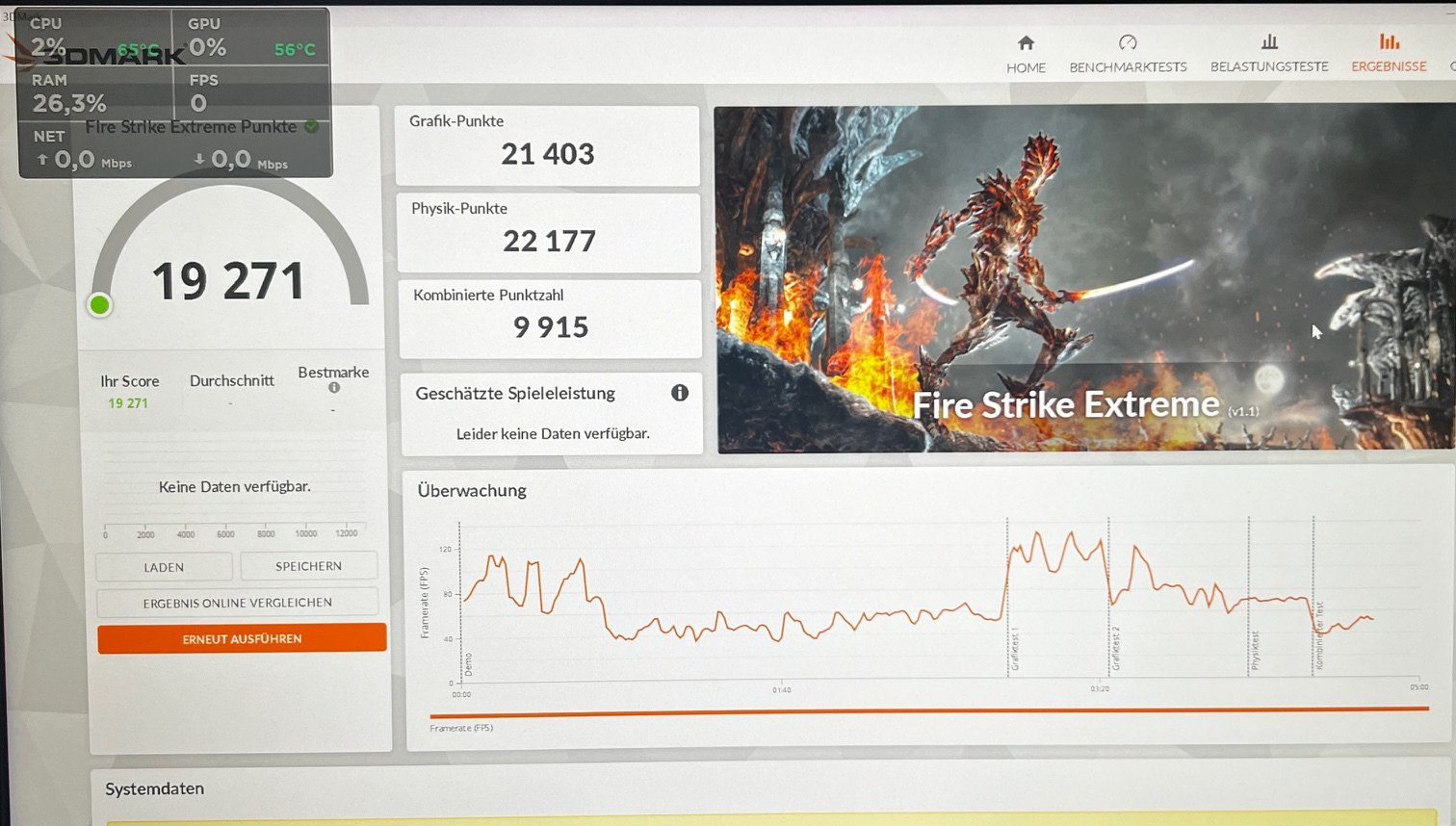

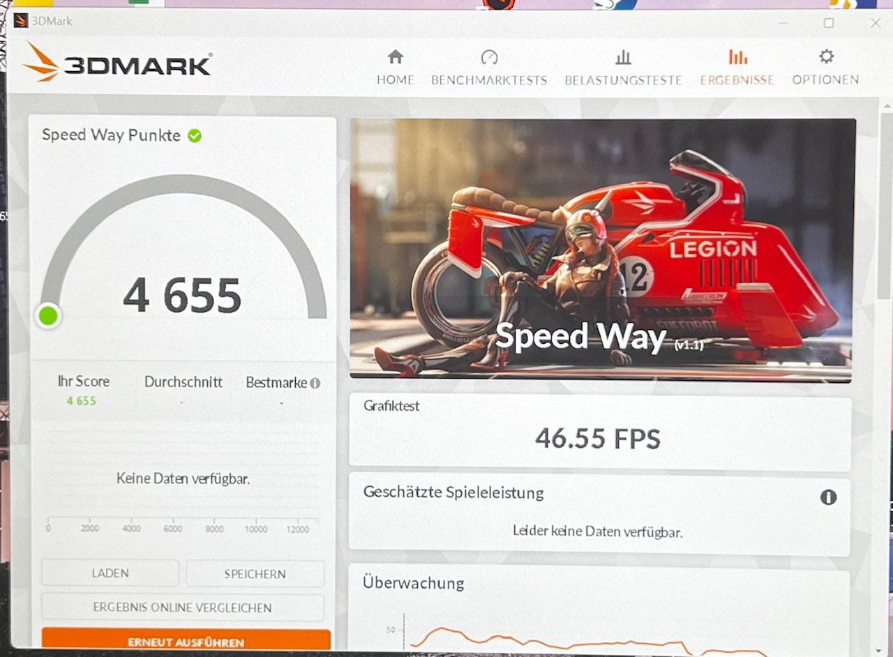

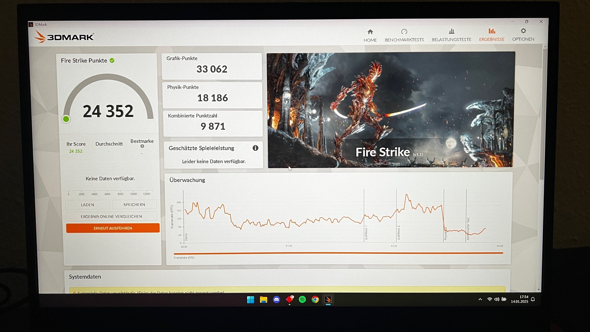

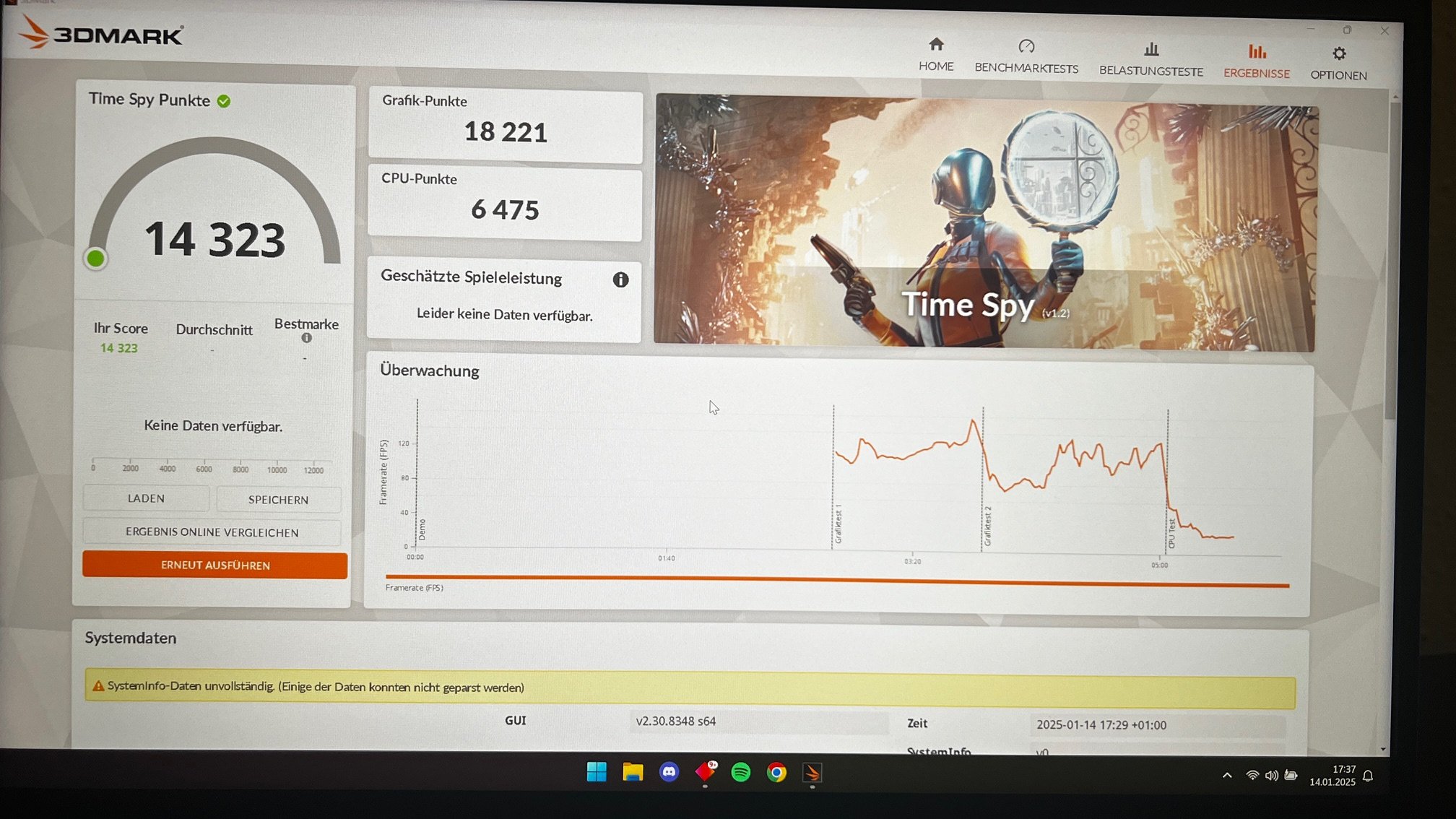

Ich habe diverse Benchmarks gemacht, die fallen jetzt alle etwas niedriger aus. Was aber auch bedeuten kann, das nun dafür das System stabiler läuft? 😅

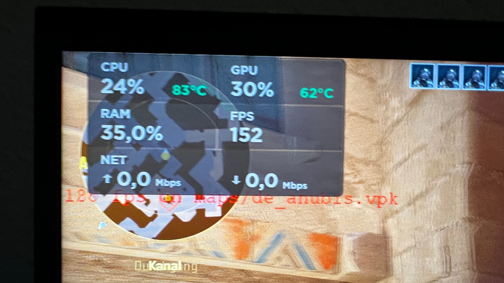

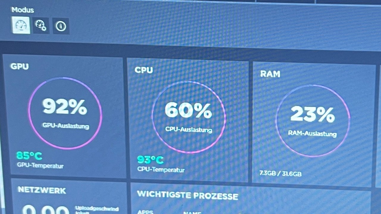

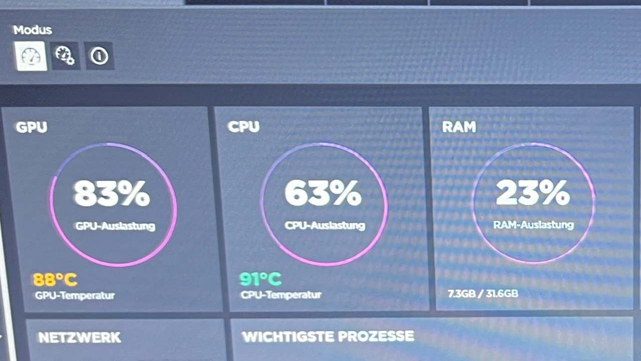

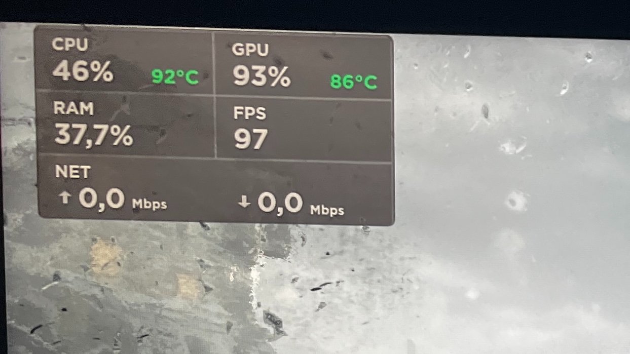

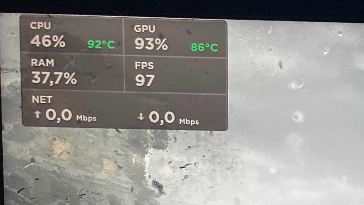

Ich habe mal versucht beim Benchmark die Maximaltemperaturen zu fotografieren:

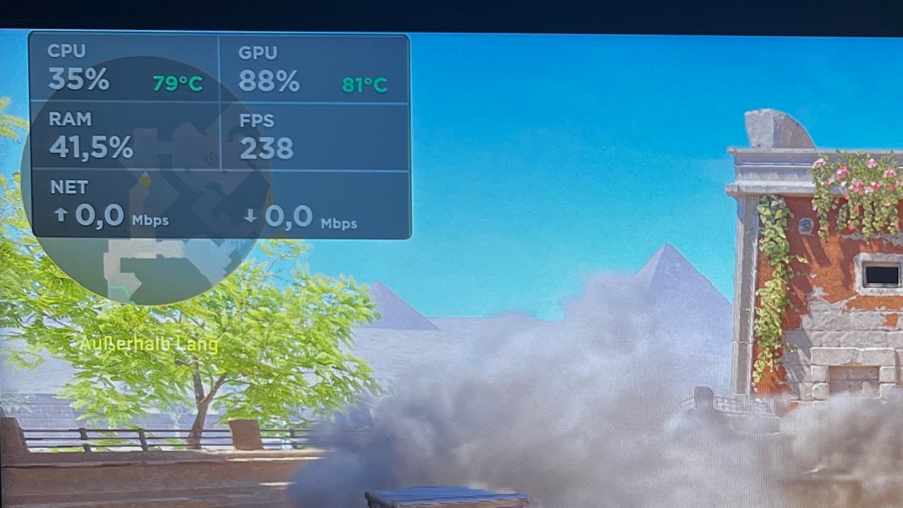

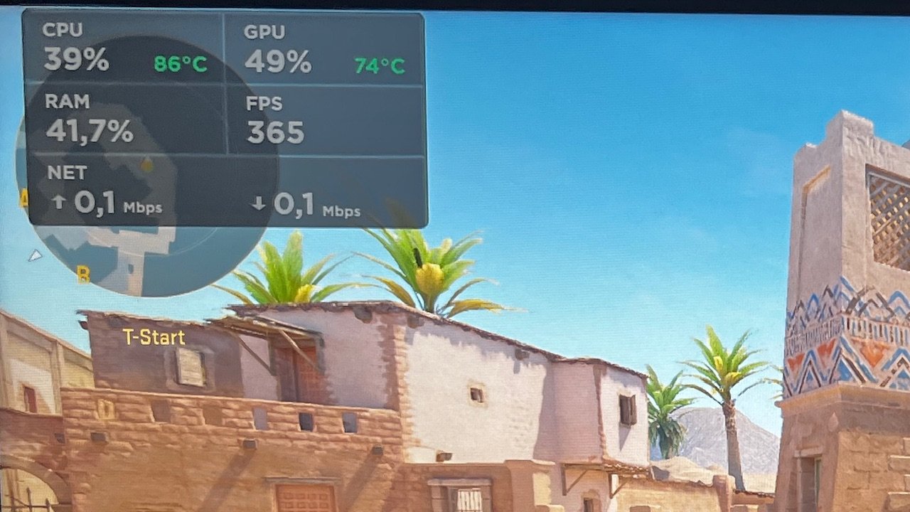

Und ingame sehen die Werte so aus:

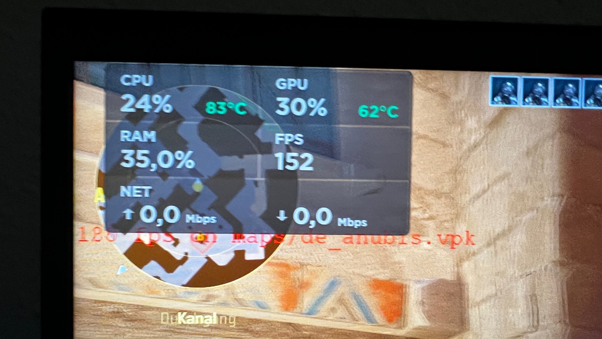

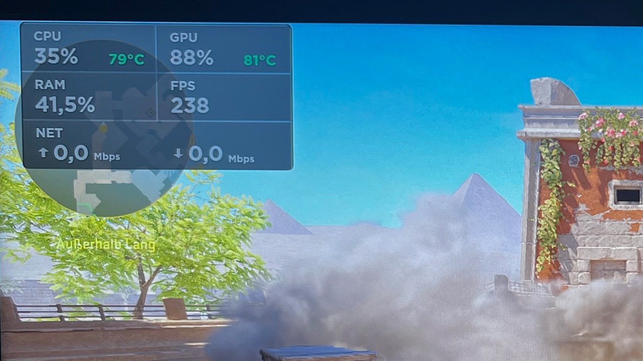

CS2 indiv. normal (ca. 300 bis 420 FPS): IMG_9651.jpg
CS2 indiv. stress (ca. 150 bis 250 FPS): IMG_9652.jpg

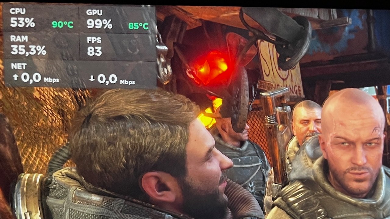

Metro max. Szene (ca. 80 bis 120 FPS): IMG_9643.jpg
Metro max. Stress (ca. 80 bis 120 FPS): IMG_9649.jpg
Metro max. normal (ca. 150+ FPS): Screenshot vergessen 😁
Jetzt teste ich mal ein paar Matches wie sich mein CS2 verhält, mit FPS auf 180 begrenzt.
Melde mich dann, noch mal vielen Dank!!

Du siehst an den Benchmarks, dass die CPU-Leistung abgefallen ist, dass könnte durch eine TDP-Verschiebung kommen. Die Grafikkarte scheint sich bissl mehr zu gönnen und auch leisten/bringen. Von kaputt oder verkonfiguriert bist du also meilenweit entfernt. Sollte alles so passen.
Hast du die Gamebar aktiviert? Hast du sonst was, wie z.B. Hyper Threading ausgestellt?
Reaktionen: x-pl0it
Hyper Threading lese ich das erste Mal, laut BIOS ist es wohl an (Schieber rechts, siehe Bild weiter oben). Sollte es an oder aus sein?
