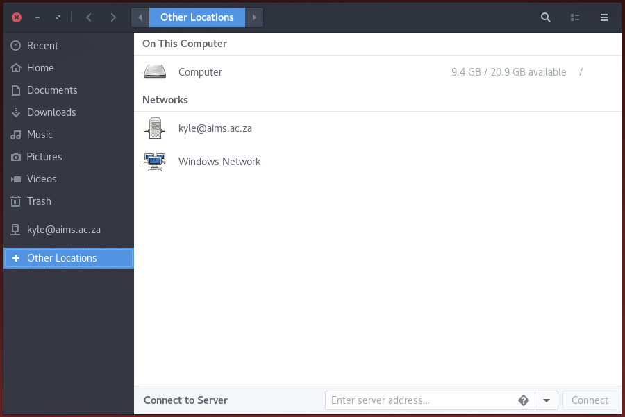

Du kannst im dateimanager die SSH verbindung aufbauen zb mit nautilus unter "andere Orte" unten in der adressleiste: ssh://<username>@<serverIP> am besten gleich als lesezeichen einspeichern
dann kannst du das in sublime und vielen anderen programmen einfach wie eine datei öffnen
