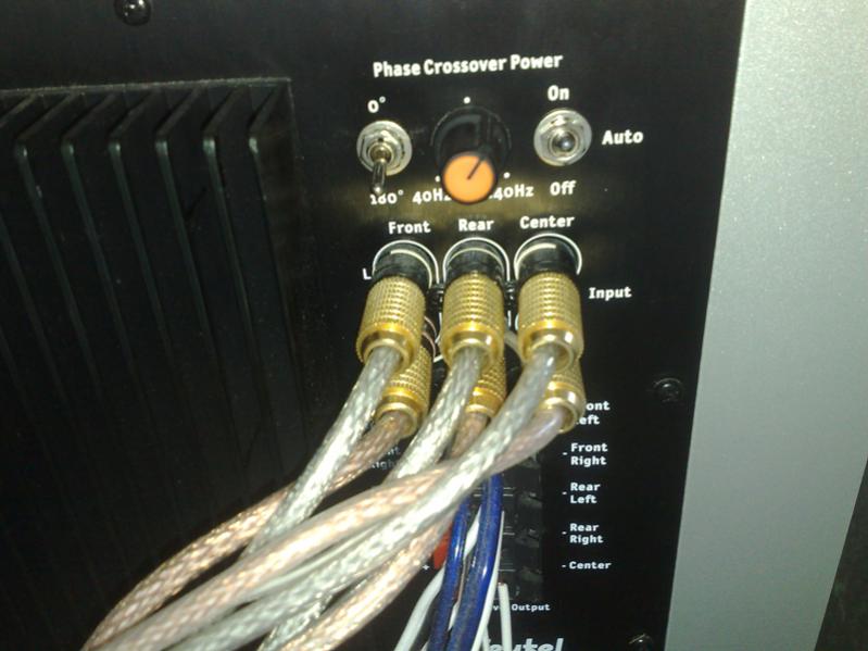

habe schon seit längerem das Teufel E Magnum Power Edition System. Bisher ist mir das Problem gar nicht so aufgefallen. Der Subwoofer bekommt nicht immer ein Signal so kommt es mir vor.
Das System läuft über rel. dicke Chinch auf Y-Klinke in die Onboard Soundkarte.
Ich höre Musik und plötzlich springt der Bass ein, ein paar Minuten/Sekunden bleibt alles normal und dann springt er wieder aus. Manchmal springt er auch gar nicht an.
Alle Boxen sind über den Realtek audiomanager ansprechbar. Ich habe keine Ahnung woran das liegen könnte. Könnt ihr mir helfen?
Grüße Jeckus

Hast du den Schalter hinten auf Auto?
wenn ja mal auf ON stellen vllt schaltet sich der subwoofer zu früh ab

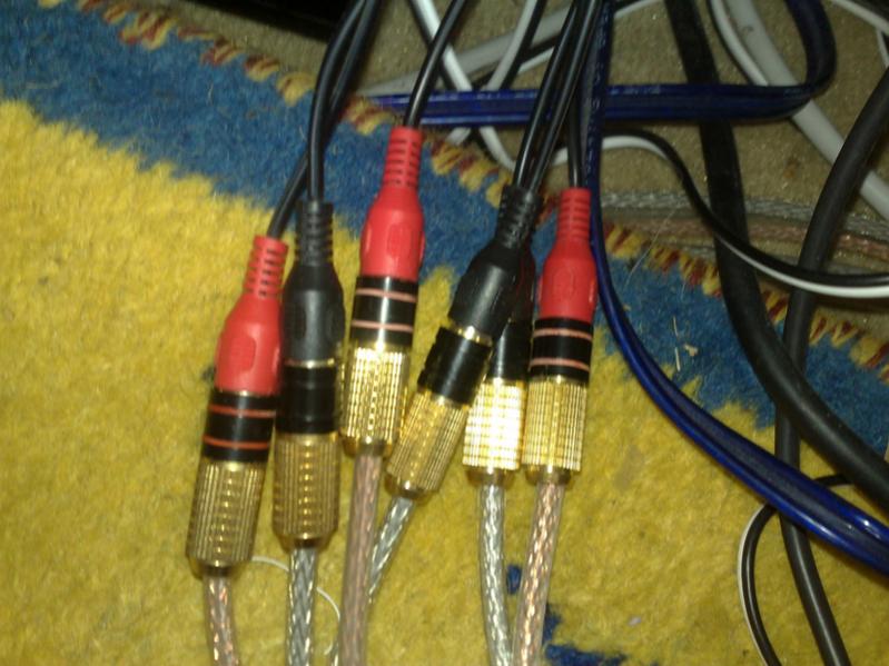

Bei dem Gewusel wüsst ich jetzt nur das die vergoldeten Dinger vielleicht leiten und so eventuell das Sub Signal gestört wird, kurzschluss o.ä. ansonsten fällt mir noch nichts ein (Bild2).
Nein, er steht auf on. Denke nicht das er sich zu früh abschaltet.
Die "vergoldeten Dinger" leiten nicht wirklich und einen Kurzschluss gibt es dort auf keinen Fall. Ein paar Stör Signale könnten schon vorhanden sein aber mehr auch nicht.
Ich denke eher es geht in die Richtung was steuerzahler gesagt hat. Wenn ich einen Bass Test laufen lasse brumt das Ding sich die Seele aus dem Leib. Bei ganz normaler Wiedergabe von Musik oder Sound in Spielen bleibt er aber überwiegend Stumm. Er bekommt einfach kein Signal oder zumindest sehr selten.
