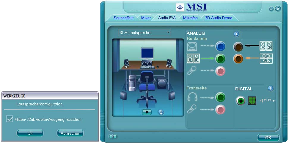

Probiere mal die softwareseitige Vertauschung und lasse den Subkanal abgeklemmt. Allerdings nimmt das CEM meines Wissens dann die Tiefen aus dem linken, vorderen Kanal. Deswegen auch der Tipp mit der Bassumleitung auf alle Kanäle.
Gibt es von ATi keine Soundsoftware?
Habe ich auch probiert.. nichts..
Ich benutze folgende Software, welche auch dabei war.
