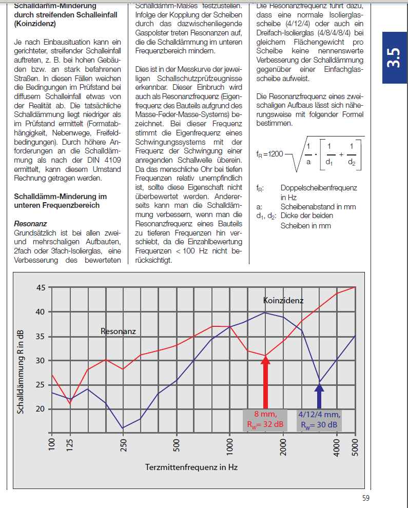

So, hier die Auflösung.
Die Resofrequenz ist nicht von den Ausmaßen der Scheibe abhängig, aber von der Dicke des Materials.
Das schreibt ein Fensterglashersteller.
Das Diagramm der Resofrequenzen bestätigt auch meine ursprüngliche Annahme, dass ein Subwoofer
zum Glaskillen nicht geeignet ist, da selbst 8mm starkes Glas eine Reso von 125Hz hat. Dünnere eher 250Hz.
http://www.interpane.com/medien/gestalten_mit_glas/Kap3_Glas_Fenster_Fassade.pdf
Seite 59

@ KAL: also zur Bestätigung deiner These musst du dir da schon was anderes suchen. Lies dir besser nochmal genau durch was du da gepostet hast.
Das eine ist eine einzelne 8mm dicke Scheibe, das andere 2 4mm Scheiben mit 12 mm Abstand dazwischen in einem Fenster. Vergleichbar ist das sicher nicht. Die eine Scheibe kann man näherungsweise als harmonischen Oszillator beschreiben, die beiden 4mm Scheiben sind dagegen derer zwei die über das Luftvolumen gekoppelt sind
Die Resonanzfrequenz der Scheibe ist sehr wohl von der Scheibendicke abhängig - genauso wie von den anderen beiden Dimensionen auch
ich glaube der Drops sollte doch nun endgültig gelutscht sein, warum erinnert mich das gerade an Ritter der Kokosnuss (Ritter liegt mit (ähm, ohne) abgehakten Armen und Beinen am Boden: "einigen wir uns auf Unentschieden?"
Das Material Glas als solches hat keine spezifische mechanische Resonanzfrequenz!
Wenn man das ganze halbwegs wissenschaftlich betrachten möchte, dann müsste man jetzt erstmal den "Versuchsaufbau" genau analysieren...
Mal eine ganz andere Deutung (wie gesagt, keiner von uns kennt den Versuchsaufbau (weiß genau was passiert ist)):
Wenn die Scheibe nicht sauber eingefasst war? Ich kenne noch Häuser mit Fensterscheiben, die mit "gutem, alten Kitt" eingefasst sind, der inzwischen so ausgetrocknet ist, dass die Scheibe darin "Spiel" hat.
Die Masse der Scheibe und die Federwirkung der Luft (Fläche) bilden ein schwingfähiges System, die Dämpfung übernimmt dabei das Silikon oder es ist halt nur etwas Reibung im ausgetrocknetem Kitt.
Wenn jetzt dessen Resonanzfrequenz mit einer Raummode (erzeugt direkt an der "Wand" den höchsten Druck) übereinstimmt, dann kann man vermutlich mit recht wenig Anregungsenergie die Schaibe so sehr in Schwingungen versetzen (nicht "innerlich" sondern halt die gesamte Scheibe), dass man sie zum Bersten bekommt.
Das ganze funktioniert mit einer Glas- genauso wie mit einer Sperrholz- oder Stahl-Platte. Nur dass die aufgrund der unterschiedlichen Dichten (-> Masse) auch andere Resonanzfrequenzen haben und der inneren Dämpfung nicht zerbersten.
