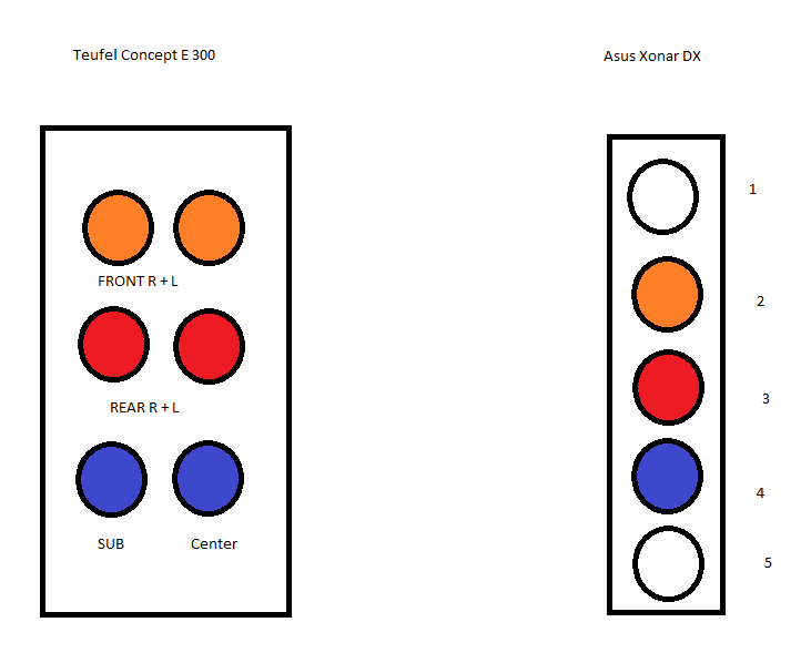

Hallo liebe CB-Gemeinde, ich hoffe ihr könnt mir helfen :(
also wie der Titel besagt besitze ich diese 2 Geräte und der Subwoofer geht nicht bzw. ist seeeehr leise. Ich habe alles gemäß dieser Anléitung angeschlossen: http://dlcdnet.asus.com/pub/ASUS/Audio_Card/Xonar_DX/E7811_Xonar_DX.pdf
In den Einstellungen habe ich schon alles probiert (auf mittleren/ Bassausgang wechseln, PCM an aus). Der Sub ist aber nicht defekt, wenn ich jetzt die Anschlüsse zum Center/Sub herausnehme, läuft der Subwoofer dann (ebenso mit dem iphone).
Kabel wurden schon getauscht, was kann man noch machen?
Danke schonmal für Antworten :)
Noch eine bildliche Veranschaulichung im Anhang:
