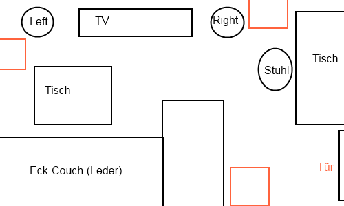

Nervig ist, dass ich gerne Musik höre während ich am PC sitze (und somit nicht perfekt im Lautsprecher-Dreieck bin). Hier bin ich aber in einem richtigen Bassloch - vor allem hier soll der Subwoofer helfen.
Edit: Mal eine grobe Skizze vom Zimmer.
unbenannt-png.238524
Rot sind die möglichen Subwoofer positionen. Am meisten Abstand von der Wand wäre bei der Tür möglich, jedoch ist die Frage ob die Couch hier nicht den Sound "dämpft"?

Der linke "klirrt" viel eher, weil er viel zu dicht in die Ecke gedrängt ist.
Diese lustigen Effekte der Raumakustik hast du im Tiefbassbereich mit dem einen Subwoofer noch deutlich ausgeprägter.
Das Bassloch am Schreibtisch spricht dafür, dass du dort ziemlich genau auf 1/4 der Raumbreite sitzt.
Theoretisch sollte der Bass (derzeit) am oberen Zipfel der Eckcouch am besten kommen, der Sub gehört zwischen der Couch und Tür gestellt - möglichst weit weg von der Wand.
Auch wenns dann immer noch nicht der ganz ideale Platz ist, die andern beiden Positionen werden ganz bösartig wummern.
