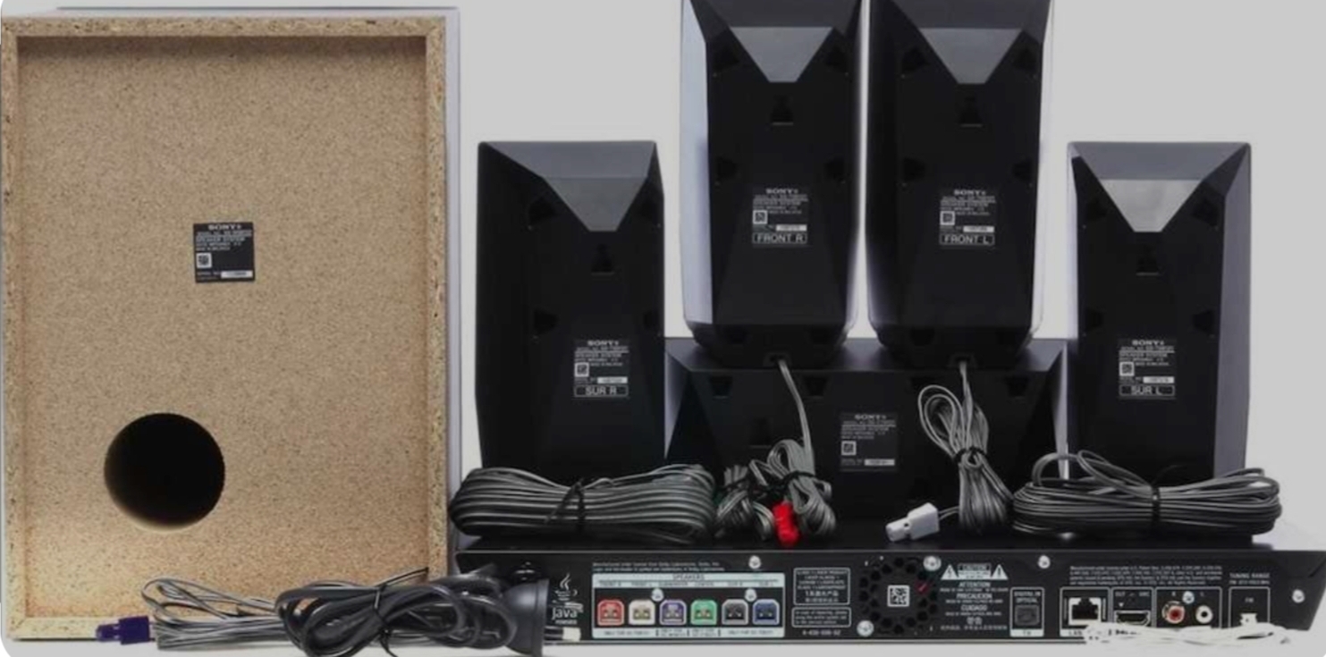

Mach mal ein Foto vom Subwoofer bzw. dessen Anschlüssen, sagt mehr aus als Dein Roman.
@Vindoriel Der hat keine Anschlüsse, nur ein fest angeschlossenes Kabel welches aus dem Gehäuse raus kommt.
Das Gerät an sich beinhaltet die Verstärker.

Edit: Irgendwie und irgendwo gehen 2 Kabel in den Sub- mit oder ohne Stecker.
Da kommt der empfohlene Amp dran und der wiederum mit Chinch an AV.

Joker (AC) schrieb:
Das wird ein Lern-Experiment. Probier das aus, entdecke die Möglichkeiten.
Nächste Kauf ist dann ein 30cm Sub Chassis und Schneidliste Baumarkt + Parkettleim.
Und wenn die Nadel so richtig tief drin steckt hast du ein SBA/DBA aus 46" ,
echt angefressene Nachbarn und Frau- aber Top Sound^^

Am AV Rechner Rückseite hast du Sub Cinch. Da kommt mit Cinchkabel der zusätzliche Amp dran.
dann ist das Signal schomnmal im Amp.
Von da in den Subwoofer mit Lautsprecher Kabeln (idR Litze) abklemmen.
Einstellungen über den AVR.
