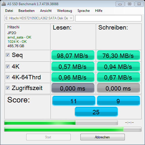

Ich habe trotzdem mal einen Testlauf durch geführt, um zu schauen ob Unterschiede vorhanden sind.
Allerdings habe ich den PC schon wieder wo anders hingestellt, genauer gesagt auf die andere Seite meines Schreibtisches, wo der 2te Sub steht, wo allerdings die Vibration durch ein Holzbrett vom Schreibtisch gedämpft werden.
Der Screenshot, wo die Zahlen für die Zugriffszeit fehlen, ist das Benchmark, wo ich noch keinen Bass wieder gegeben habe.
Die Zugriffszeiten waren : 18.644 ms lesen, 4.981 ms schreiben
Gemessen habe ich erstmal meine alte interne Hitachi HDD.
Also an sich gibt es kaum Unterschiede. Da würden mir dann wohl eher die anderen von Luxuspur beschriebenen Sachen, mehr Sorgen machen.
Grüße
