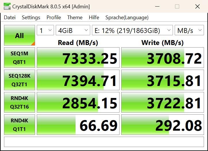

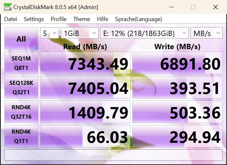

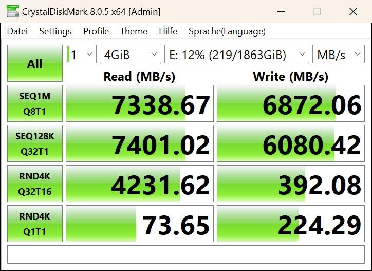

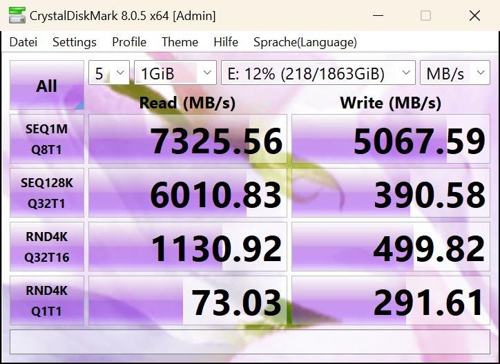

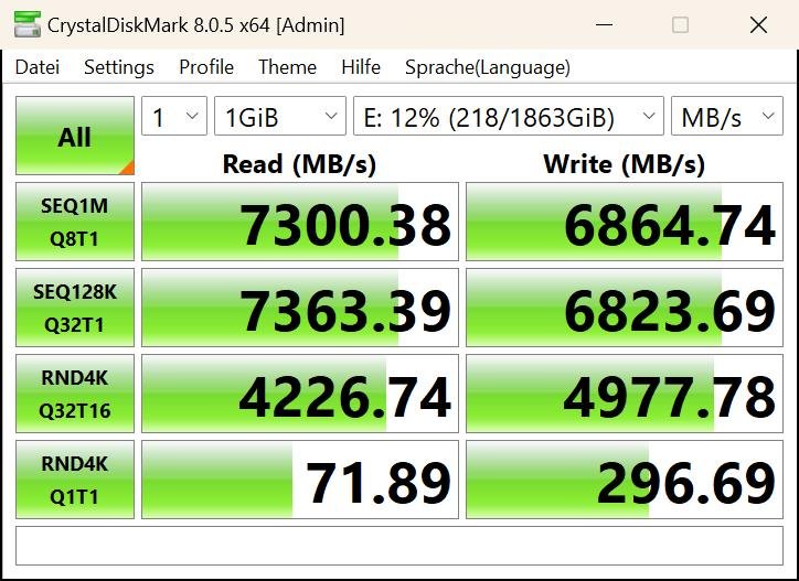

So, jetzt habe ich mir mal kurz eine Kingston besorgt ...
Aber was sind denn das für Werte ???
Kurz hintereinnander gemessen ... völlig unterschiedlich
Muss / kann ich da im Bios noch etwas einstellen ?
Aktuelle Firmware ist drauf ...
m.2 läuft auf PCIe 4.0 x4
WTF, was ist hier los ?

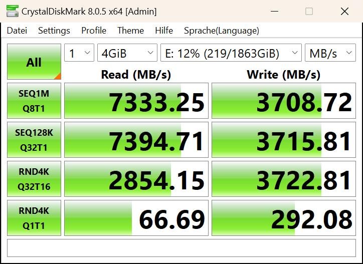

Hier noch einer ...
1 Durchlauf mit 4 GB ...
Das kann doch alles nicht stimmen ...
Wo mache ich einen Fehler ?

Nein, habe ich nicht ... aber darum geht es ja nicht.
Meine Systemplatte WD SN850X läuft auch auf PCIe 4.0 x4 ... und da sind die Werte immer annähernd gleich.
Bei der Kingston ist es nicht so und ich hätte einfach gerne gewusst, warum es hier so gravierende Unterschiede gibt?
Kann es sein, dass Du die Daten gerade draufkopiert hast und gleich danach gemessen, als die SSD noch dabei war die Zellen zu konsolidieren (pSLC->TLC) ?
Eigenschaften-> Richtlinien -> Schreibcacherichtlinie auf "Schreibcache auf dem Gerät aktivieren" eingestellt?
Auch sichergestellt, dass Trim im System funktioniert?
Doch... 3700 in allen Schreibtests und 66 MB/s 4K Lesen -> sieht genau nach ausgeschaltetem pSLC-Cache aus... Lass mal in Eigenschaften-Tools->Optimieren den (Re-)Trim durchlaufen (lies: einmal manuell starten) und lass danach die SSD 10 min. idlen/ruhen ohne jegliche Belastung. Danach die Benches nochmal machen und posten. Viel Glück!
Reaktionen: Wurzel

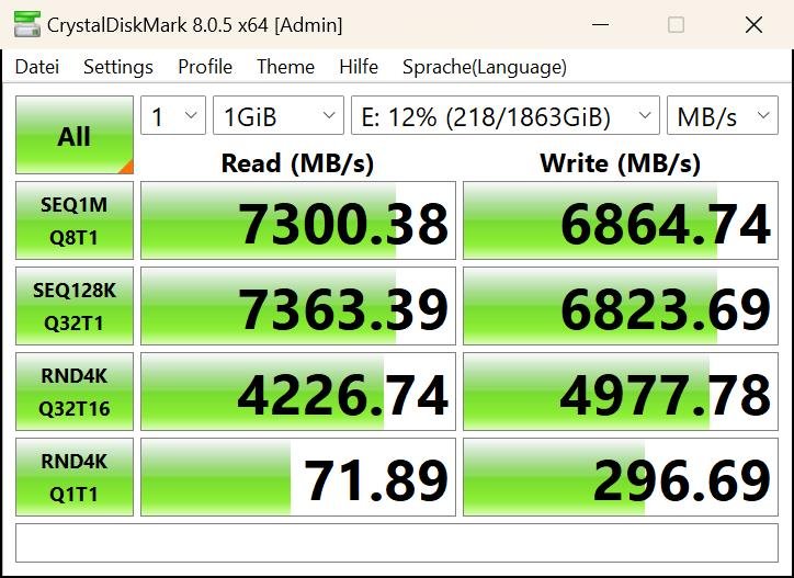

Ja, die m.2 neu installiert, Daten rauf geschoben und gleich den Bench gemessen ... und da die Werte nicht so toll waren, das ganze gleich nochmal ;-)
Wusste ich nicht, dachte das passiert innerhalb Sekunden ...
Jetzt passt es ... ich wollte ja wenigstens annähernd an die vorgegebene Werte vom Hersteller kommen ...
Danke Dir für den Hinweis.
