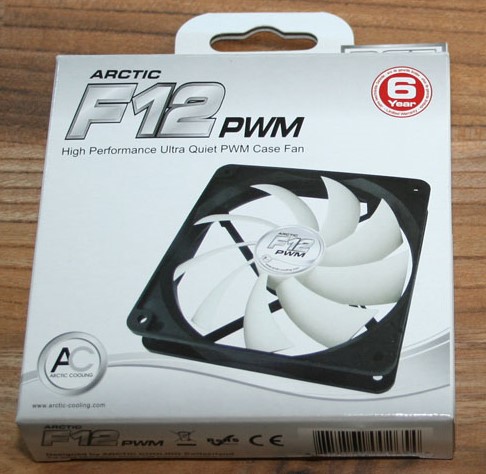

fanatiXalpha schrieb:
welche dieser Artics hast du denn?
die hier (Quelle: hardwareoverclock):

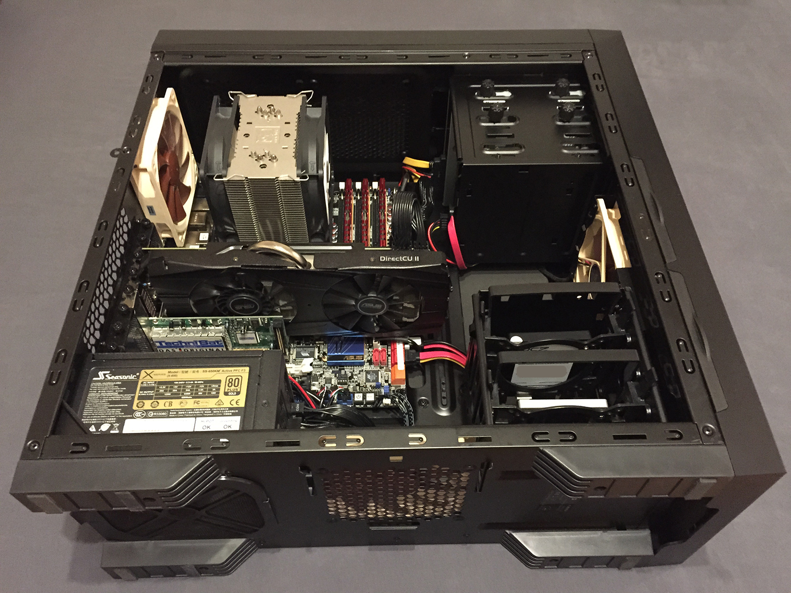

wie gesagt, mein U12P läuft bereits seit längerer Zeit mit zwei Arctic F12 PWM und nicht mit den mitgelieferten NF-P12. denn die Arctic F12 kann ich über PWM regeln, die NF-P12 nur über die Spannung. entsprechend hab ich die P12 als Gehäuselüfter eingebaut und die F12 auf dem CPU-Kühler (verkehrte Welt also). schaut dann zur Zeit so aus:

wenn ich mir das Bild so anschau hätte ein 140mm Lüfter wahrscheinlich eh keinen Platz :(
