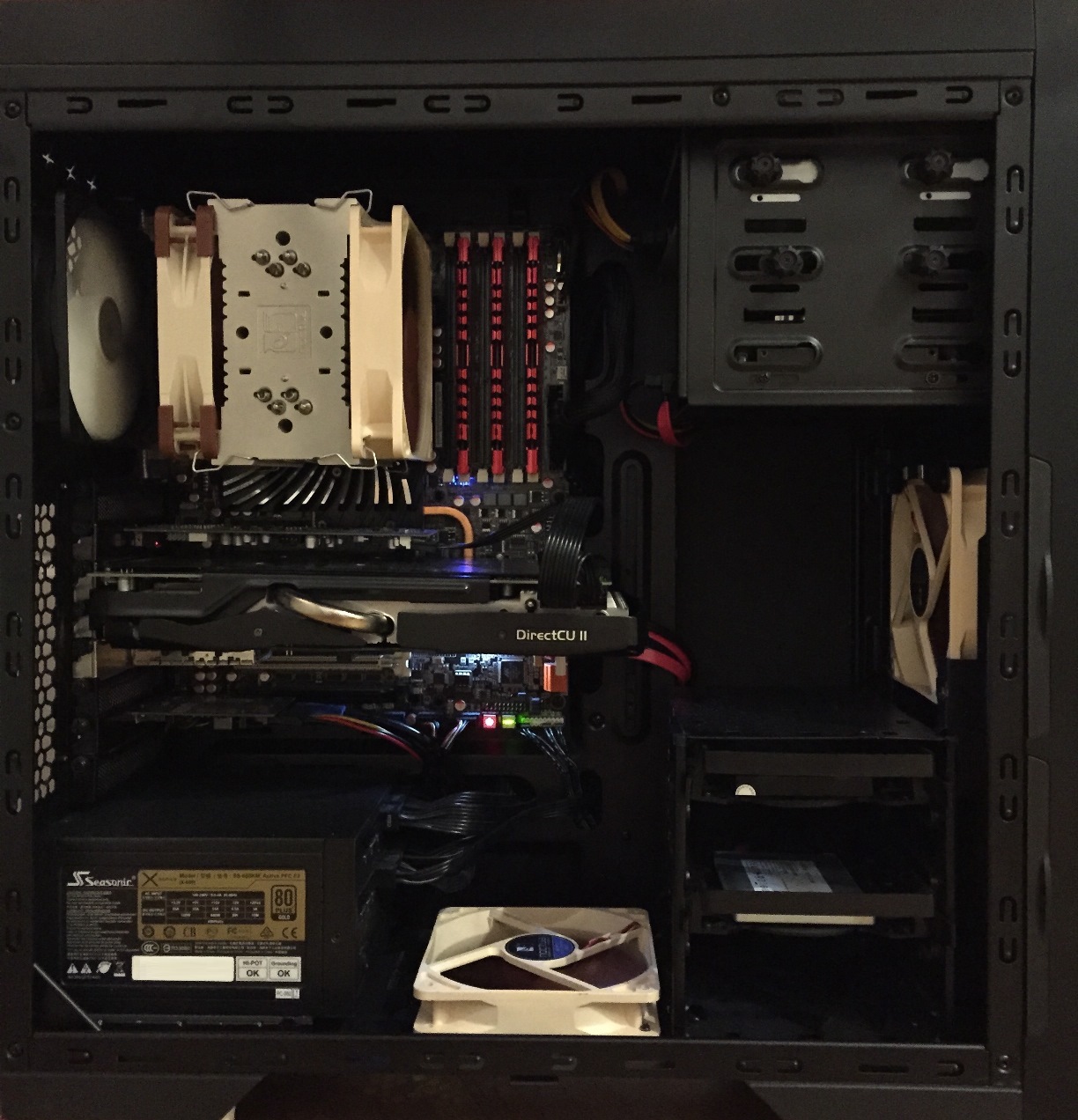

Den NF-S12A hab ich übrigens gestern Abend noch geholt und bereits eingebaut :) So schaut das ganze dann aus:
Dabei muss ich leider sagen, dass selbst der S12A noch besagte Soggeräusche erzeugt - wenn auch wesentlich weniger ausgeprägt als noch der F12 PWM bzw. der NF-P12. Behalten werd ich ihn trotzdem, einfach weil ich Lust drauf hab :p
Wie gesagt im Pull ist ein Lüfter immer deutlich lauter als im Pushbetrieb, das ist ganz normal und lässt sich nur beseitigen indem man den Abstand zum Wiederstand erhöht.

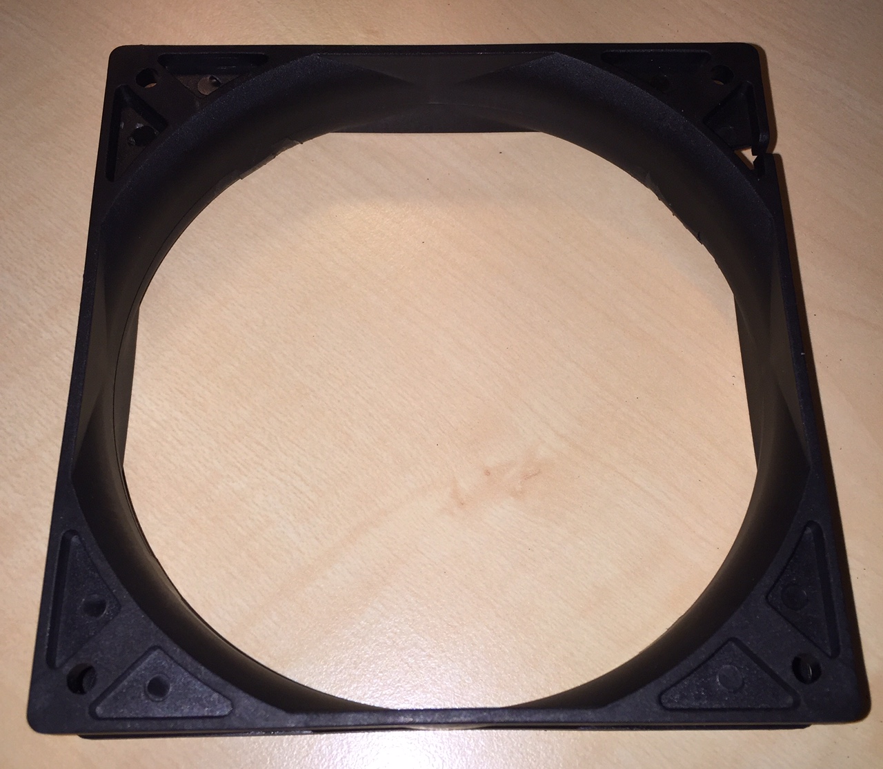

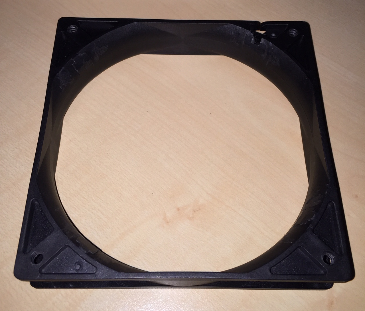

so, heut Abend wars endlich soweit und hab ich mich mal hingesetzt und so eine Selbstbau-Shroud aus einem alten Antec P182 Gehäuselüfter gebastelt :)
Zwei fragen dazu: is es schlimm, dass die Oberfläche innen nicht 100% glatt ist (ich hab die 4 Verstrebungen, an denen der Rotor befestigt war, einfach nicht sauberer weggefeilt bekommen :( ). Und wie befestige ich den Noctua NF-S12A am besten an der Shroud, ohne den S12 unnötig z.B. durch Schrauben zu beschädigen?
versuchs nochmal ;)
Die Grate lassen sich mit Sandpapier relativ einfach abschleifen.
Ich hab den Lüfter einfach mit M4 Schrauben und Muttern verschraubt. Wenn du längere Lüfterschrauben hast müssten die aber auch gehn.
