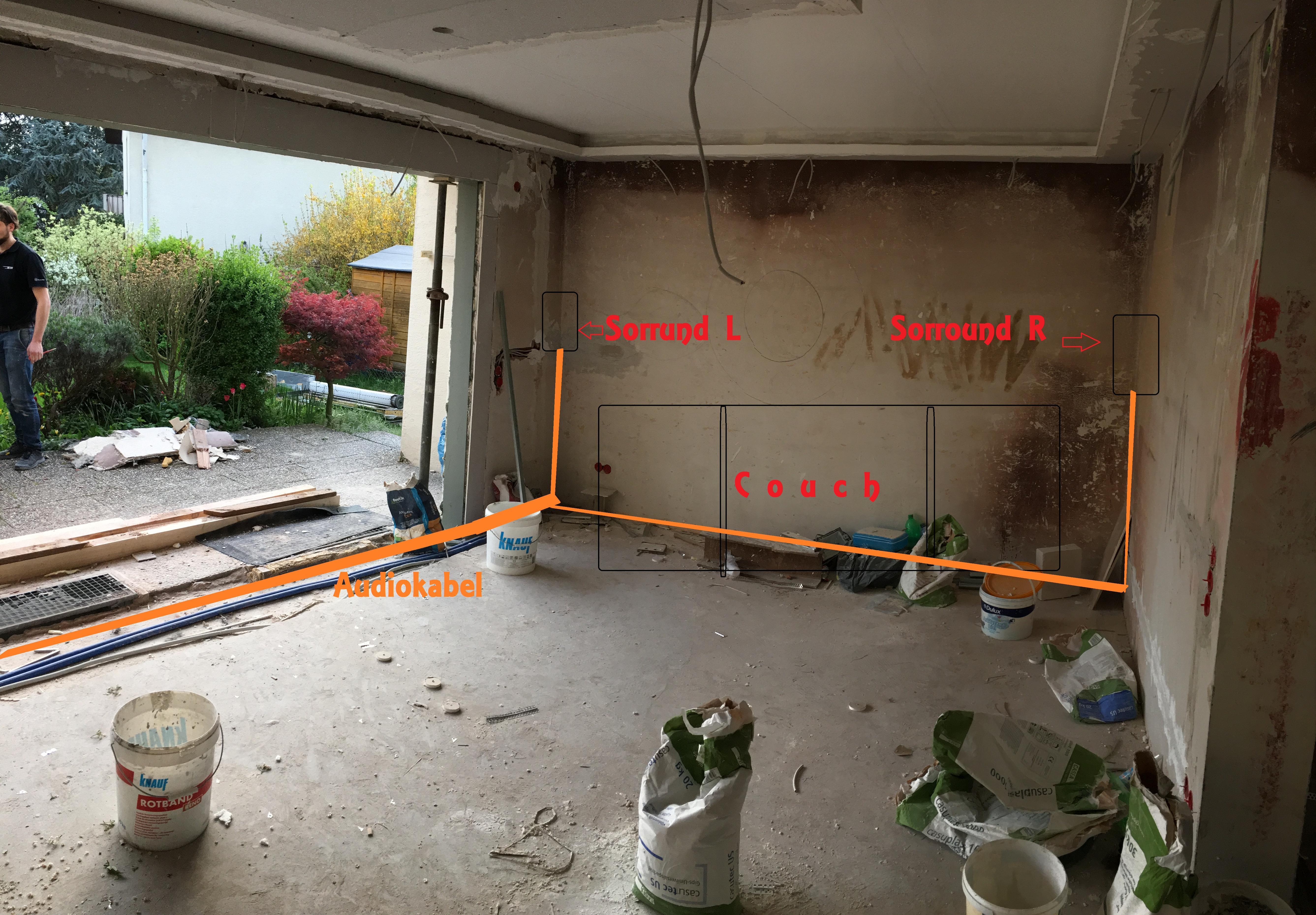

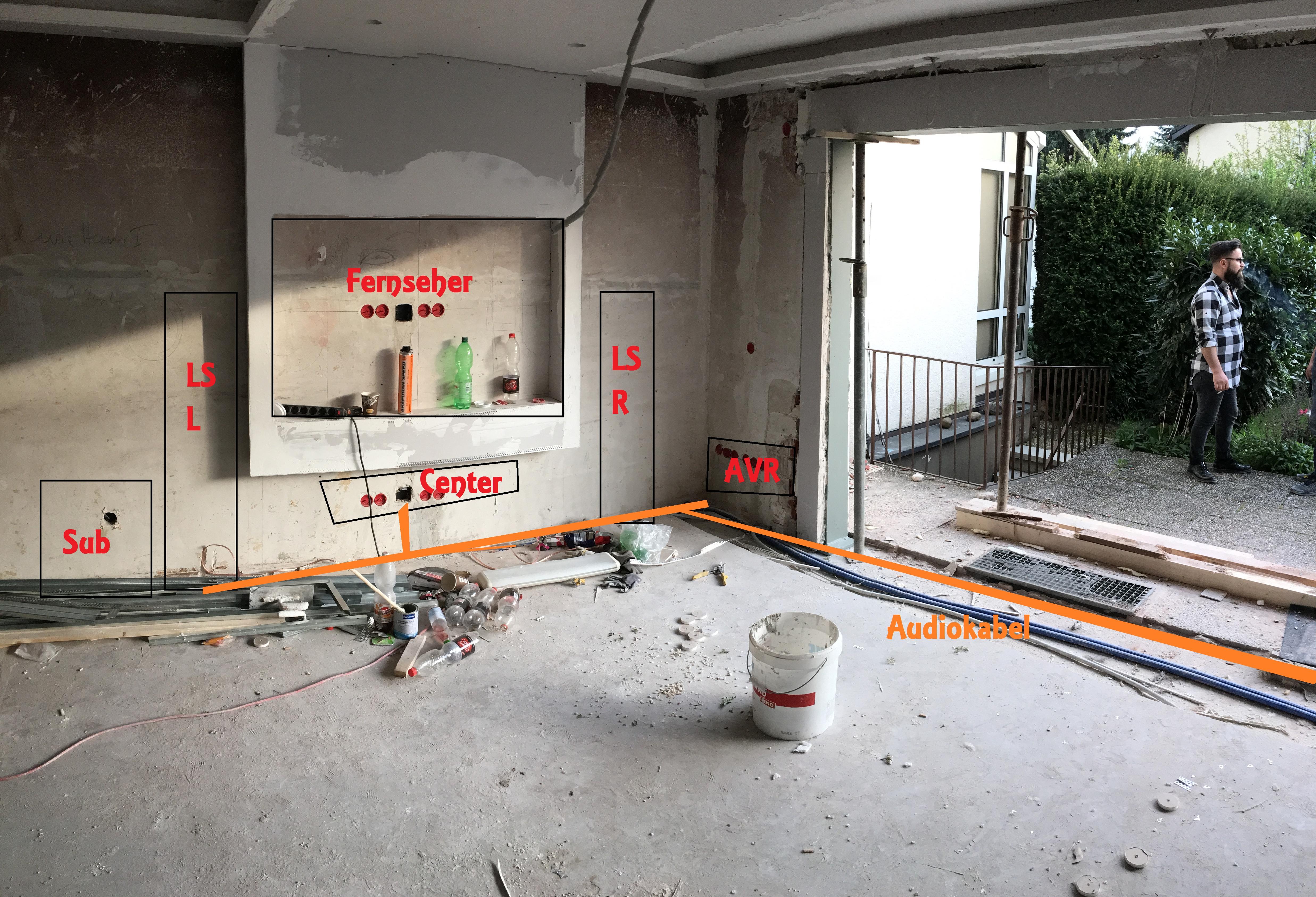

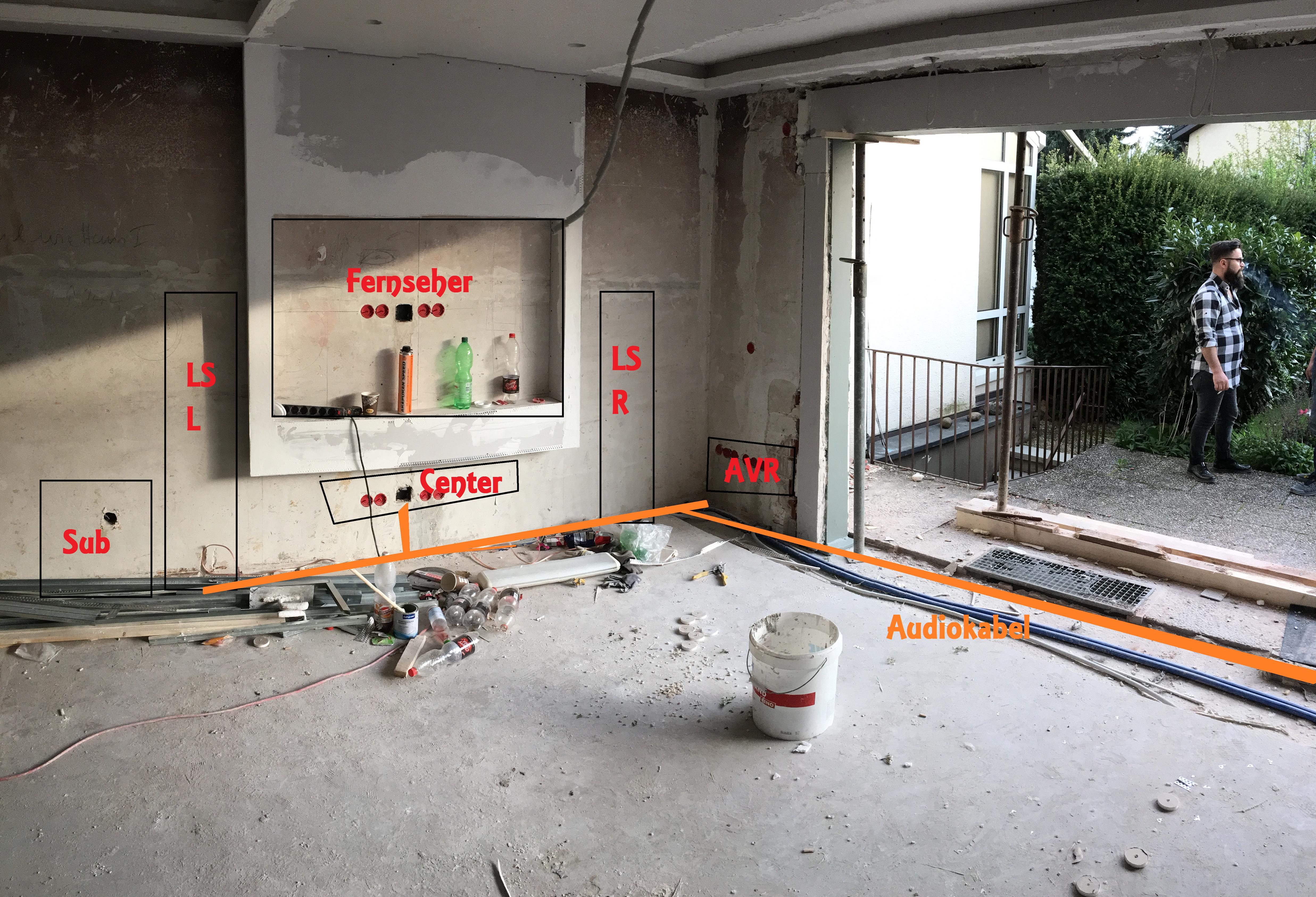

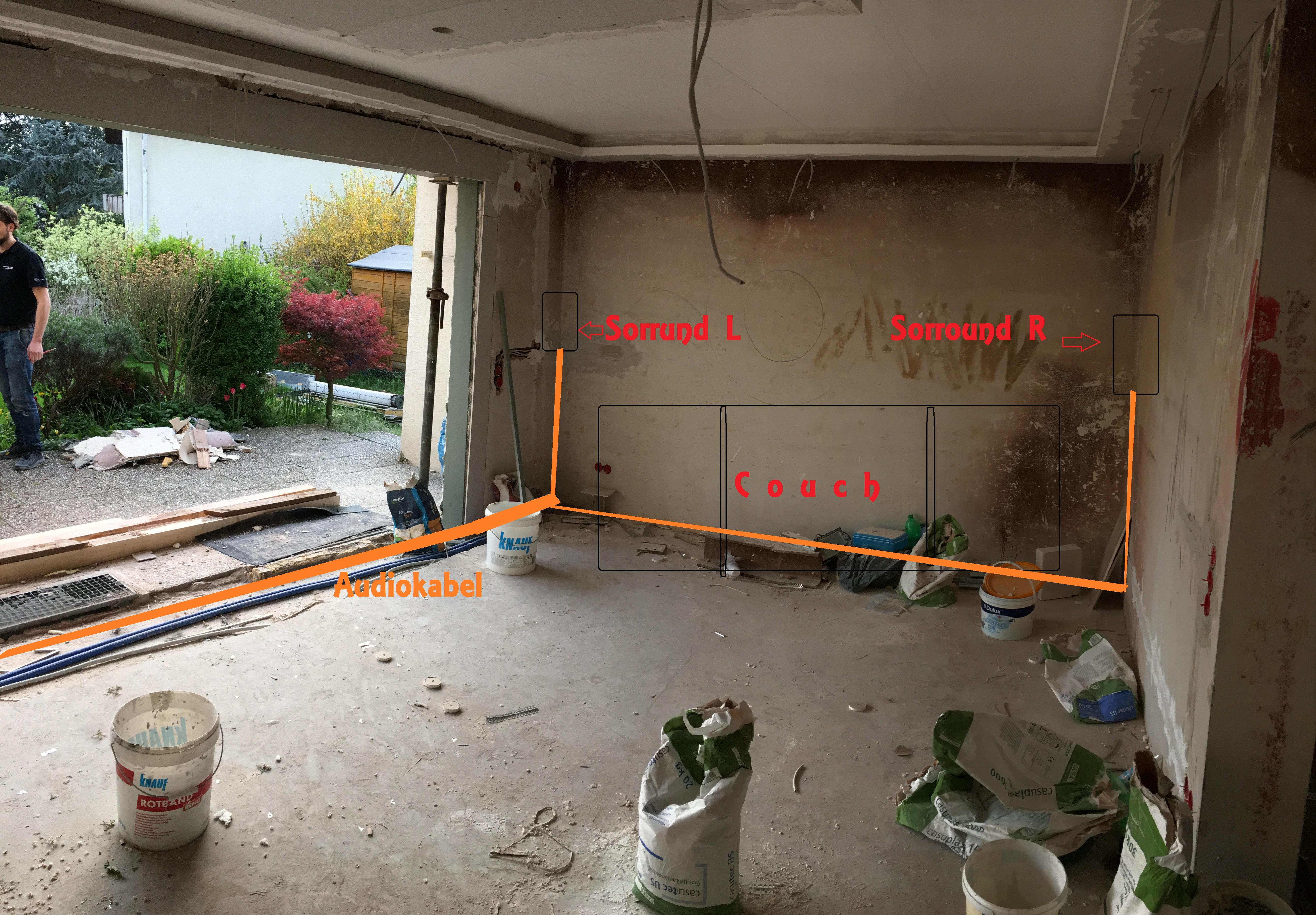

Hallo, wollte kein neues Thema eröffnen für meine nächste Frage. Schaut euch erstmal die Bilder an.
Das wird eine 5.1 Anlage. Die Kabel habe ich verlegt (Orangene im Bild). Ganz normale Audiokabel. Wegen dem Subwoofer habe ich noch keine Kabel verlegt weil ich nicht weiss was der für Kabel kriegt? Wenn ich mich nicht irre Netzkabel und normale Audiokabel wie die anderen Lautsprecher auch oder kriegt der Sub andere Kabel?
Die Wände werden diese Woche verputzt, die Kabel natürlich mit in die Wand/Boden.
Muss ich noch was beachten oder alles richtig so?
An sich sollte das passen.
An was für ein System hast du denn gedacht, bei "solchen" Standboxen wirst du kaum noch Bedarf für einen Subwoofer haben ;)

Die Front sollte kein Problem darstellen. Nachdem damals das Stereodreieck in Frage gestellt wurde habe ich das bei mir zu Hause mal ausprobiert, in dem ich die Frontlautsprecher ca. so nahe gerückt habe, wie oben auf dem Bild, tonal hat man keine Verschlechterung festgestellt.
Ansonsten ja, so wie auf den Bildern kann mans machen, Kabel für Subwoofer, das, was Fuzzy verlinkt hat.
Lautsprechersets stehen ja oben noch verlinkt.
Tonal wird sich auch nicht viel verändern, aber es geht um Räumlichkeit/Tiefenstaffelung und Bühnenabbildung/Ortung.
Also bei mir merke ich schon, wenn ich die Lautsprecher um 10cm verschiebe. cO
Ach wie schade ich seh hier keine Kabelkanäle, die einfacher zu handhaben wären als in der Wand verputzte Kabel, falls mal Kabelbruch oder so.
Der Center sollte höher angebracht werden, wäre für mich viel zu tief. Die Dialoge spielen nicht auf der Höhe des Geschehens.
