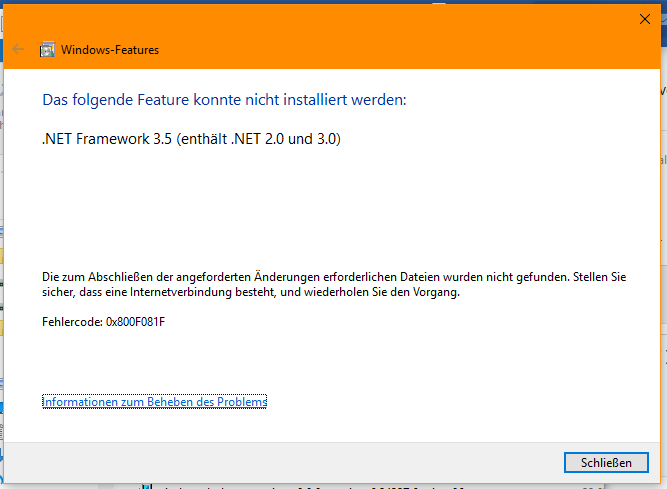

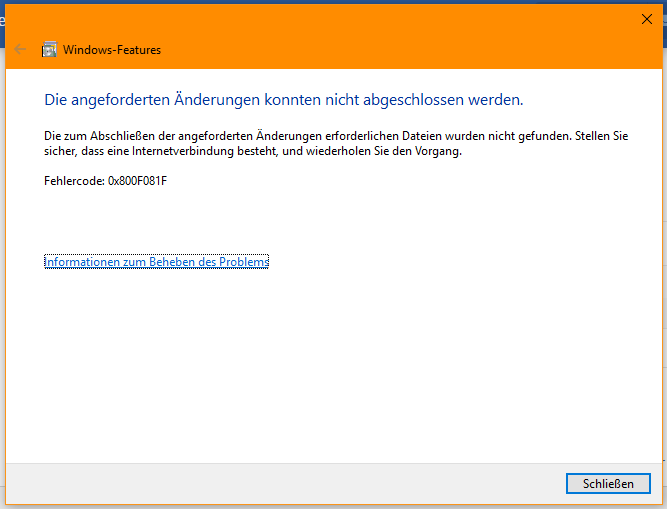

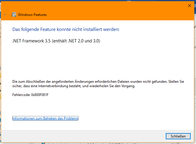

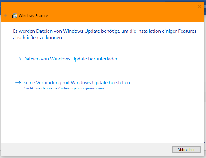

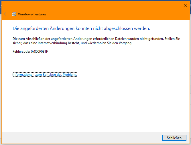

Hmm... viele Suchergebnisse zu diesem Fehlercode verweisen auf ein Problem mit dem Windows-Update-Agent und da's offensichtlich bei Dir bei sowohl in der Online- als auch der Offline-Installation auftritt, scheint das auch durchaus valide, dass an Deinem System i-was nicht i. O. ist.

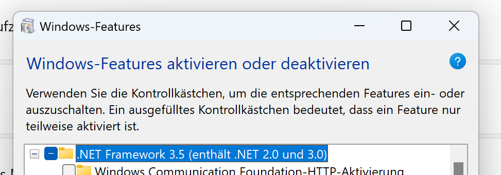

Evtl. kann ja dazu i-wie diese M$-Anleitung helfen.So es ist vollbracht. Habe Netframework wie folgt Installieren können:
Nach langer Suche bin ich auf folgendes gestoßen.
Man benötigt dazu folgendes File: https://winaero.com/downloads/2021/10/net35.zip
und eine Windows CD/USB oder ISO Datei die man vorher einlegen muss sonst funktioniert das ganze nicht.
Hier noch der Link zur Seite wo ich das net35zip File her habe:
https://winaero.com/how-to-offline-...-3-5-in-windows-11-with-dism/#google_vignette
Die net35.zip entpacken und anschließend im entpackten Ordner "net35" die Datei
"Install .NET Framework 3.5 via DISM.cmd" mittels rechtsklick "Als Administrator ausführen"
Dann dauert es ca. eine Minute und volla die Netframeworks 2.0, 3.0 und 3.5 sind Intsalliert.

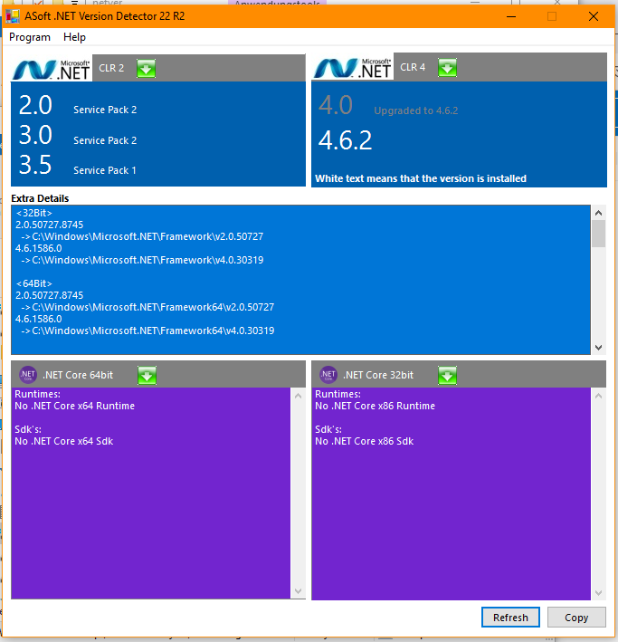

Hier nochmal die Übersicht mitholfe des Net Version Detectors
