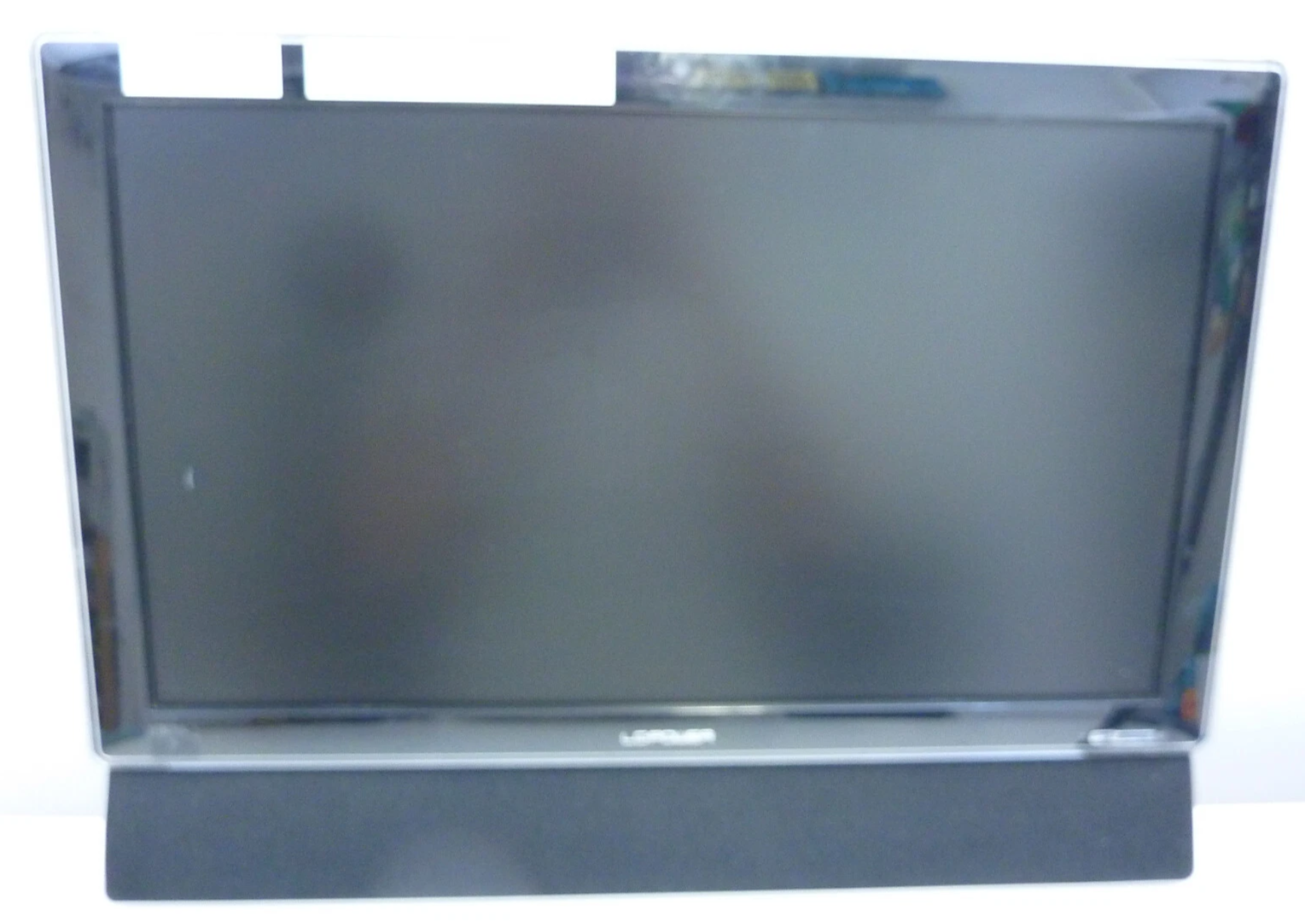

...ich suche ganz dringend ein passendes Netzteil, für meinen All-In-One PC, von der Marke und Modell: "LC-Power Tyon LC23AIO5700" ...?!?
...bei eBay oder amazon.de finde ich einfach nicht das passende Netzteil für diesen All-In-One PC von: "LC-Power Tyon LC23AIO5700" ...?!?
Wer hat also so einen All-In-One PC und weiß ganz genau, welches "Ersatz-Netzteil" hierfür passen würde...?!?
Herzlichen Dank im Voraus...!!!

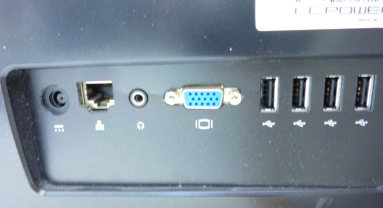

Scheint ein All-in-One zu sein. Also die gleichen Fragen wie hier: Extern oder intern? Wenn extern: Fotos vom Aufkleber auf dem Netzteil machen. Wenn intern: Vergiss es.

Hallo, ...ja korrekt, ...ein Netzteil, zur äußeren Anwendung also "Extern" ...und ein Netzteil davon habe ich doch überhaupt gar nicht....!!!! LG

Bitte nochmal ein Bild von dem Aufkleber auf der Rückseite machen.
Kann auch sein dass auf dem Kunststoff irgendwo auf der Rückseite technische Daten stehen. Das gehört sich als Typenschild so.
Da sollte dann draufstehen, wieviel Volt und weicher maximale Strom benötigt wird.
Dann musst du am der Buchse messen wieviel Millimeter die groß ist.
Ersatz findest du dann entsprechend auf Reichelt oder Conrad.
Das Netzteil muss also den zur Buchse passenden Stecker haben, die exakt gleiche Spannung und mindestens soviel Strom liefern können, wie der AIO PC braucht (das Netzteil darf auch Mehr liefern können).
