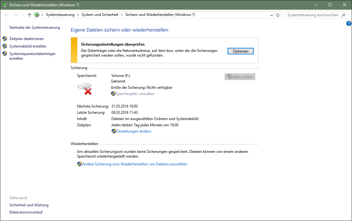

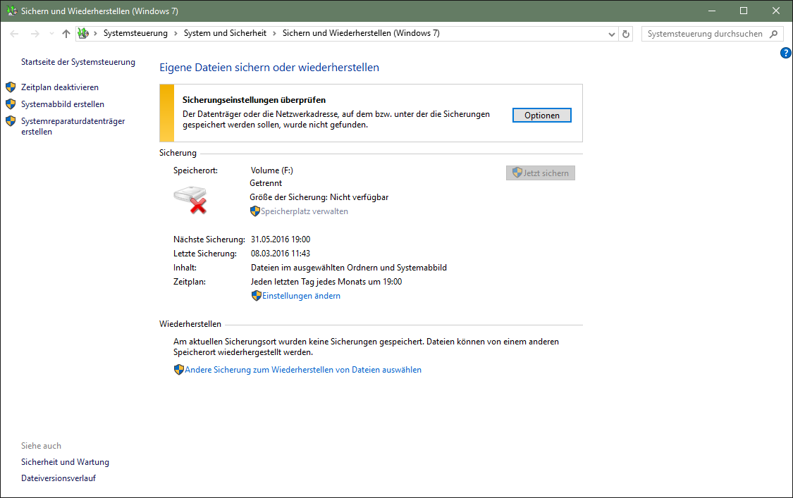

Windows eigenes Sicherungs Programm funktioniert.
Das Bordwerkzeug plus dem DAU (mit plattenweitem C: )will das System auf der selben Partition und dem selben physischen Datenträger sichern, das ist schlicht krank.
verstehe nicht was du da postest!
Volumen F: ist eine Partition auf meiner Externe Platte die nicht angeschlossen ist.

Die Windows eigene Sicherung bietet mir leider zu wenige Anpassungsmöglichkeiten/Features, aber danke für den Vorschlag.
