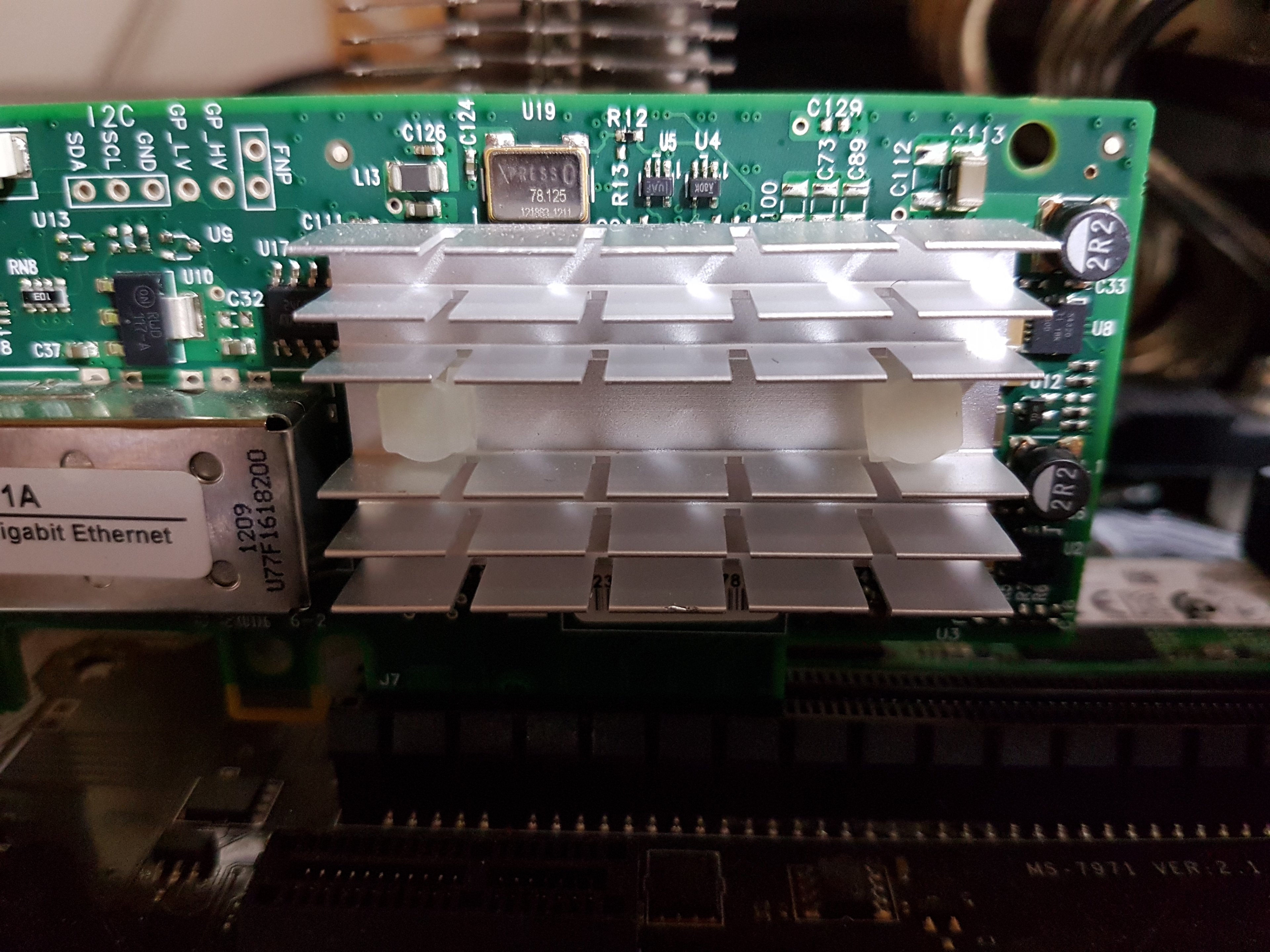

Moin,
ich habe bei mir zwei Mellanox ConnectX-3 Karten im Einsatz, welche aber für Server gedacht sind und bei der Flaute die in meinen Builds herrscht nur mäßig klarkommt - die Karte wird ziemlich warm.
Ich wollte mal den Kühlkörper gegen einen größeren tauschen. Bilder:

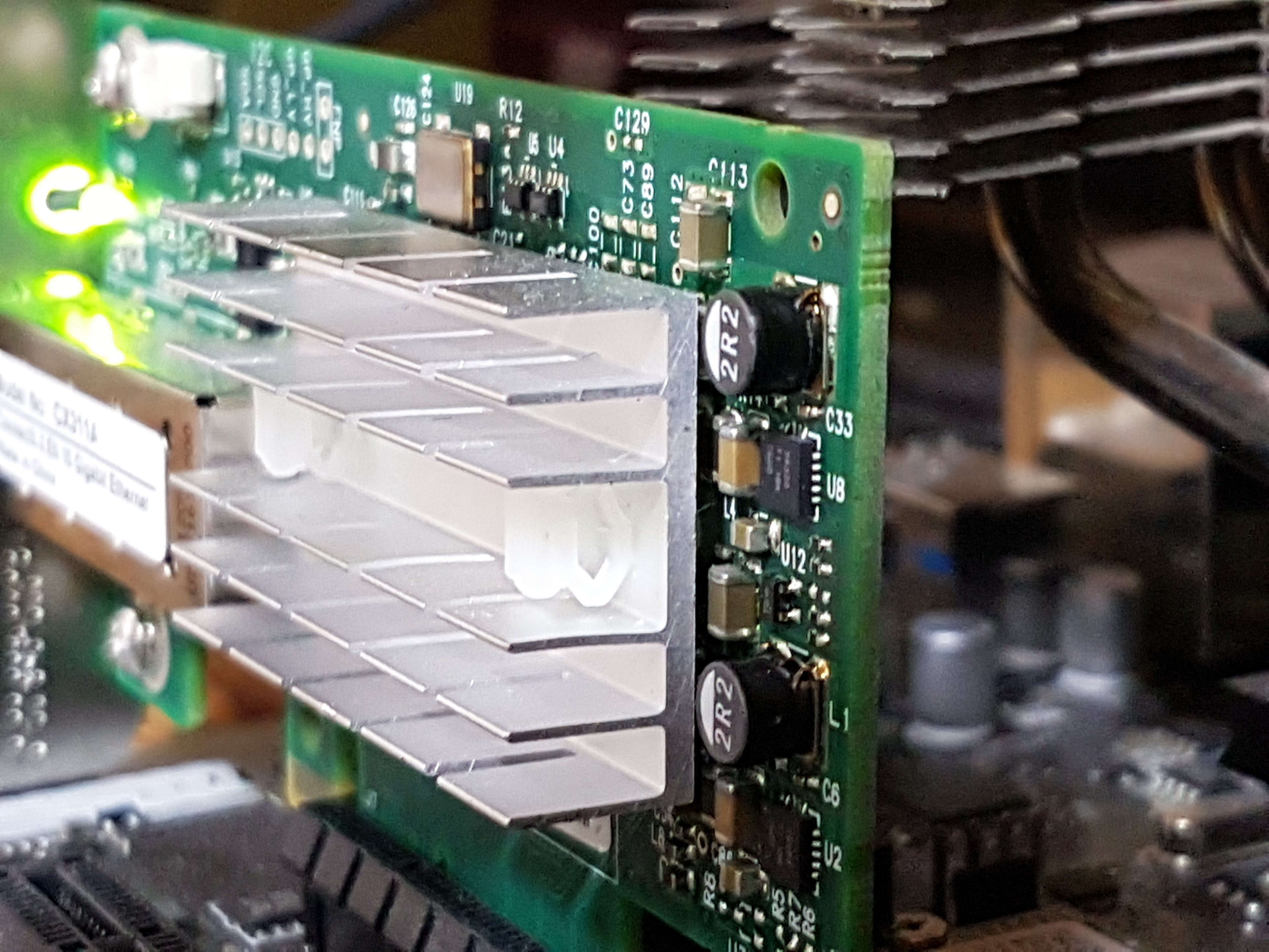

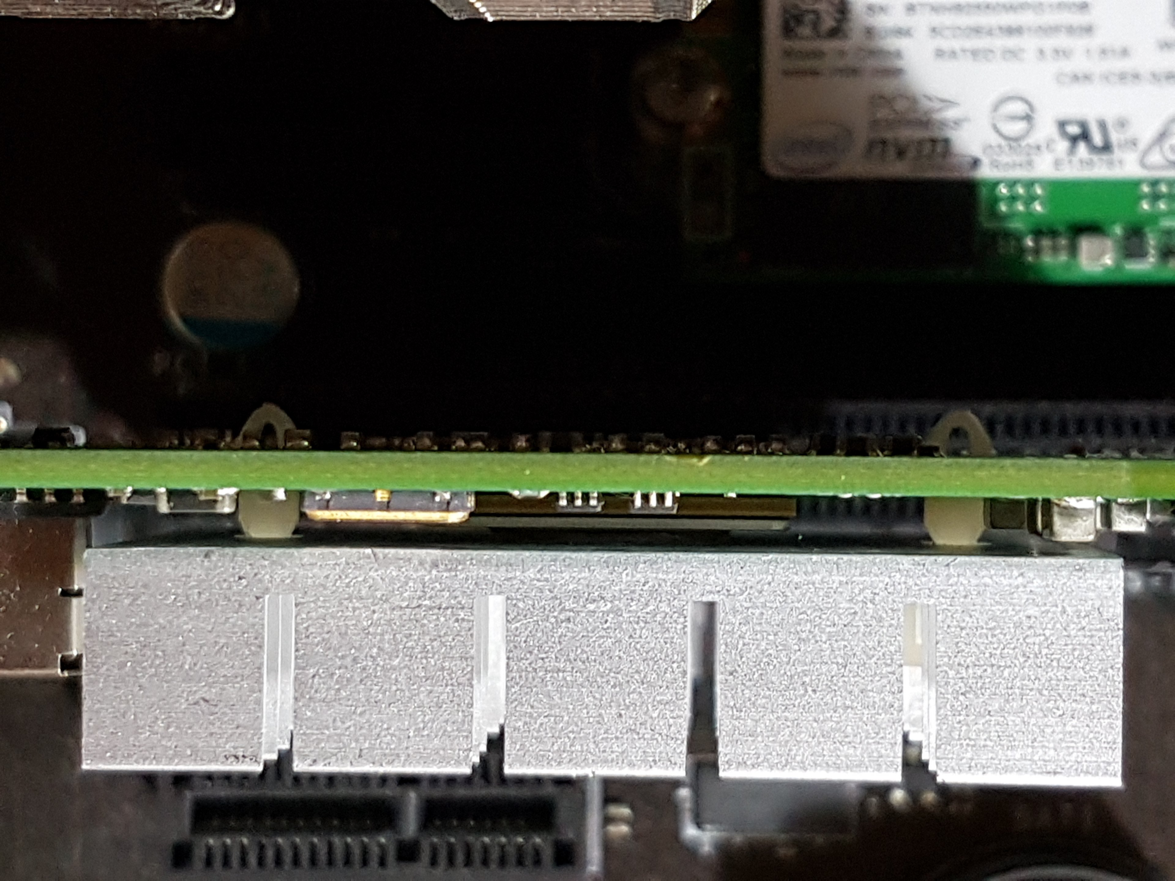

Die Dimensionen des Kühlkörper sind laut Geodreieck 45x35x10mm, der Lochabstand ca. 33mm.
Weiß wer, was für Pins das sind, die dort verbaut werden? Ich habe auf Suche erstmal nur diesen Typ gefunden der soweit ich sehen kann hierzu nicht kompatibel ist.
Hat wer eine Idee, was ich da verwenden könnte? Pins und/oder Kühlkörper?
Ansonsten wäre eine Idee, einen Kühlkörper wie diesen mit Dremel auf Maß zu schneiden, Löcher rein bohren und ganz vorsichtig mit Gewindestange und Druckfeder (m2 sollte hoffentlich passen?) eine Befestigung basteln. Da würde ich allerdings auch erstmal prüfen wollen, was der lokale Bastelladen hergibt.

Sorry, hatte mich von Horizon: Zero Dawn ablenken lassen, daher die verspäteten weiteren Informationen.
Es sind wie oben geschrieben zwei von den Karten im Einsatz. Eine im Gaming-PC mit WaKü, eine im Heimserver.
Der Gaming-PC hat intern fast keinen Luftzug, der Heimserver wird völlig passiv betrieben. Die Bilder sind vom Heimserver, weil ich da besser ran komme.
(Ja, die Temperaturen sind in beiden Systemen kein Problem, auch von den VRMs nicht. Ich hatte das anfangs im Auge behalten, aber weder der R5 3600 noch der i5-6600 belasten die Spannungsversorgung sonderlich.)
Aus diesem Wunsch zur Lautlosigkeit würde ich auch nur sehr ungerne irgendwelche Lüfter montieren. Eher lasse ich es dann drauf ankommen, dass eine der Netzwerkkarten eventuell mal den Hitzetod stirbt.
Den Wakü-Chipsatzkühler werde ich nie und nimmer angeschlossen bekommen so wie die Karte im System verbaut ist, da ist mir die untere Abdeckung vom Netzteil im Fractal Vector RS im Weg.
Für Wärmeleitkleber wäre ein sinnvoll größerer Kühler als der verbaute fürchte ich zu schwer.

Der Kühler ist links und rechts durch erhöhte Bauteile auf die 45mm Breite beschränkt, siehe den das erste Bild. Im Gaming-System dürfte die Dicke vom Kühlkörper ca. 20mm nicht überschreiten. (Müsste ich nochmal nachmessen.)
Nach oben über die lange Kante hinaus derweil ist Platz satt, da kann der Kühler raus ragen. Beim Kühlkörper den ich verlinkt habe hätte ich dann beim bearbeiten mit dem Dremel beim Kühlkörper für den Gaming-PC auf Hälfte der Höhe den Boden zwischen den Kühlrippen aufgeschnitten damit hier ein Luftfuss möglich ist.

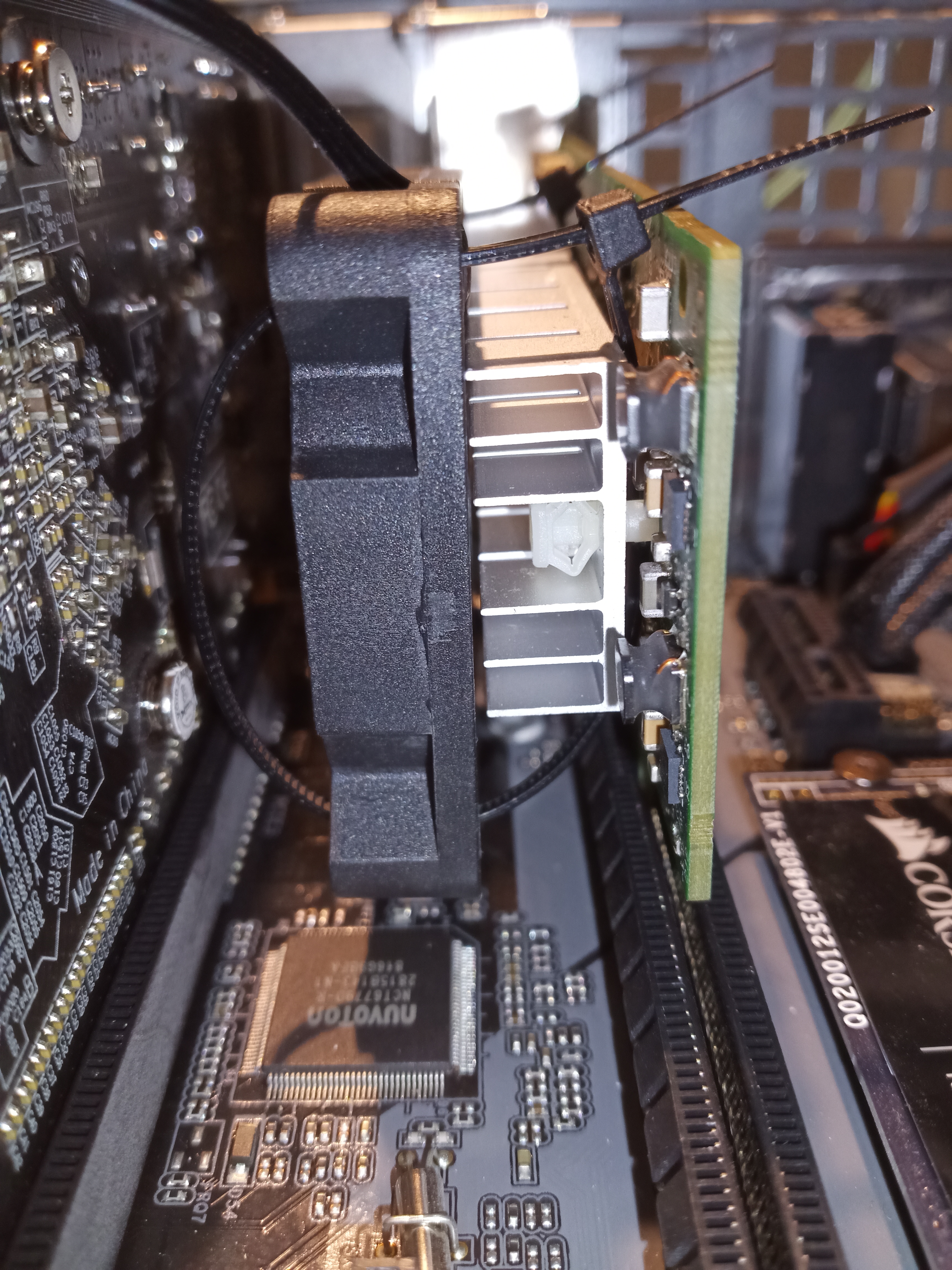

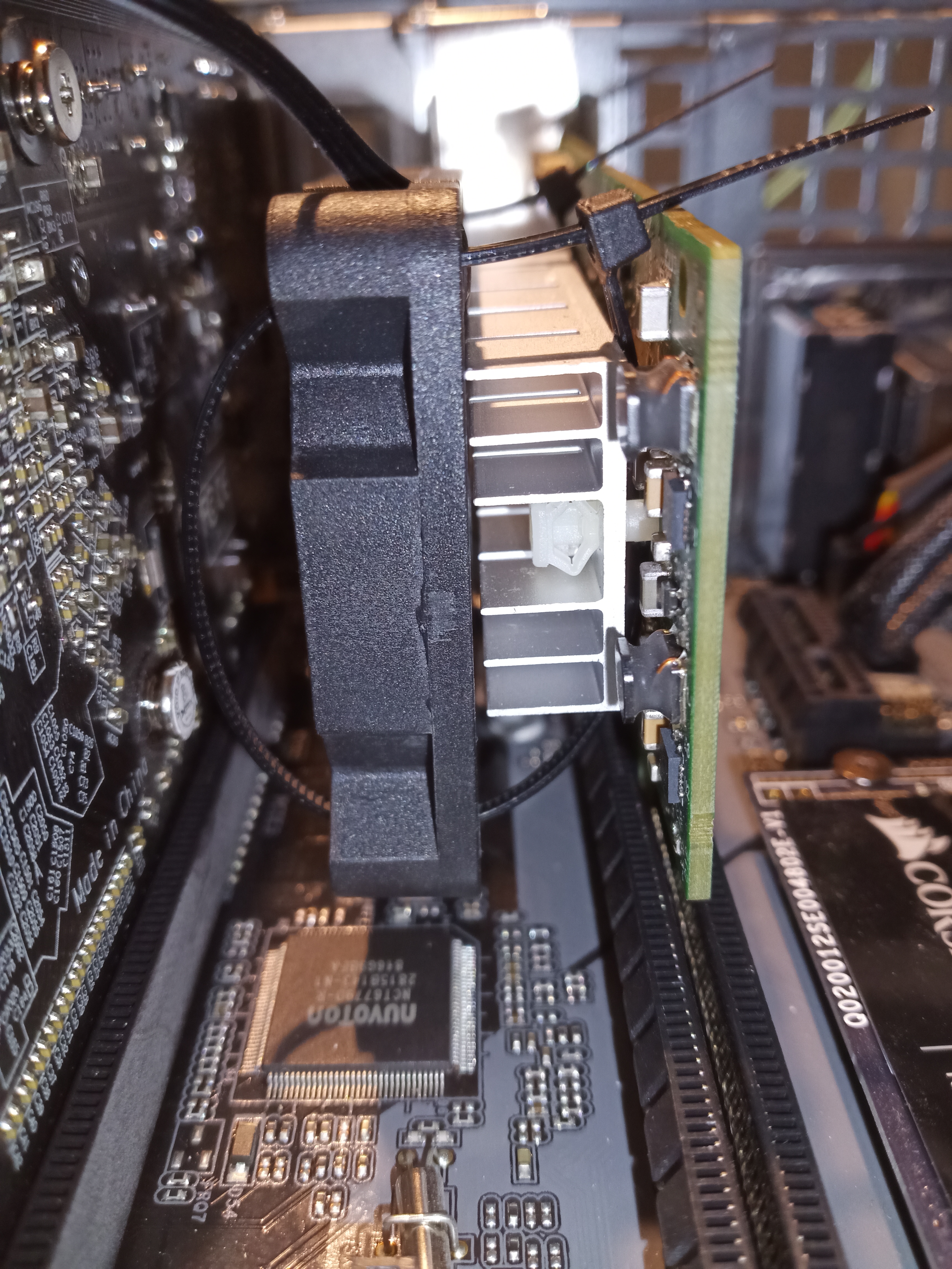

In meinem Rack-Gehäuse (Inter-Tech 2U-2404S) hat sich die ConnectX3 immer im Laufe von 1-2 Tagen soweit erhitzt, dass sie nachweislich zum Systemstillstand (schwarzer Bildschirm oder alles eingefroren) geführt hat. Eine aktive Kühlung mit dem Ghetto-Mod verhindert das nun.
Ja. Die gehen davon aus in Servern verbaut zu sein. Da kommt viel luft von Vorne dran vorbei.
Reaktionen: RaptorTP
