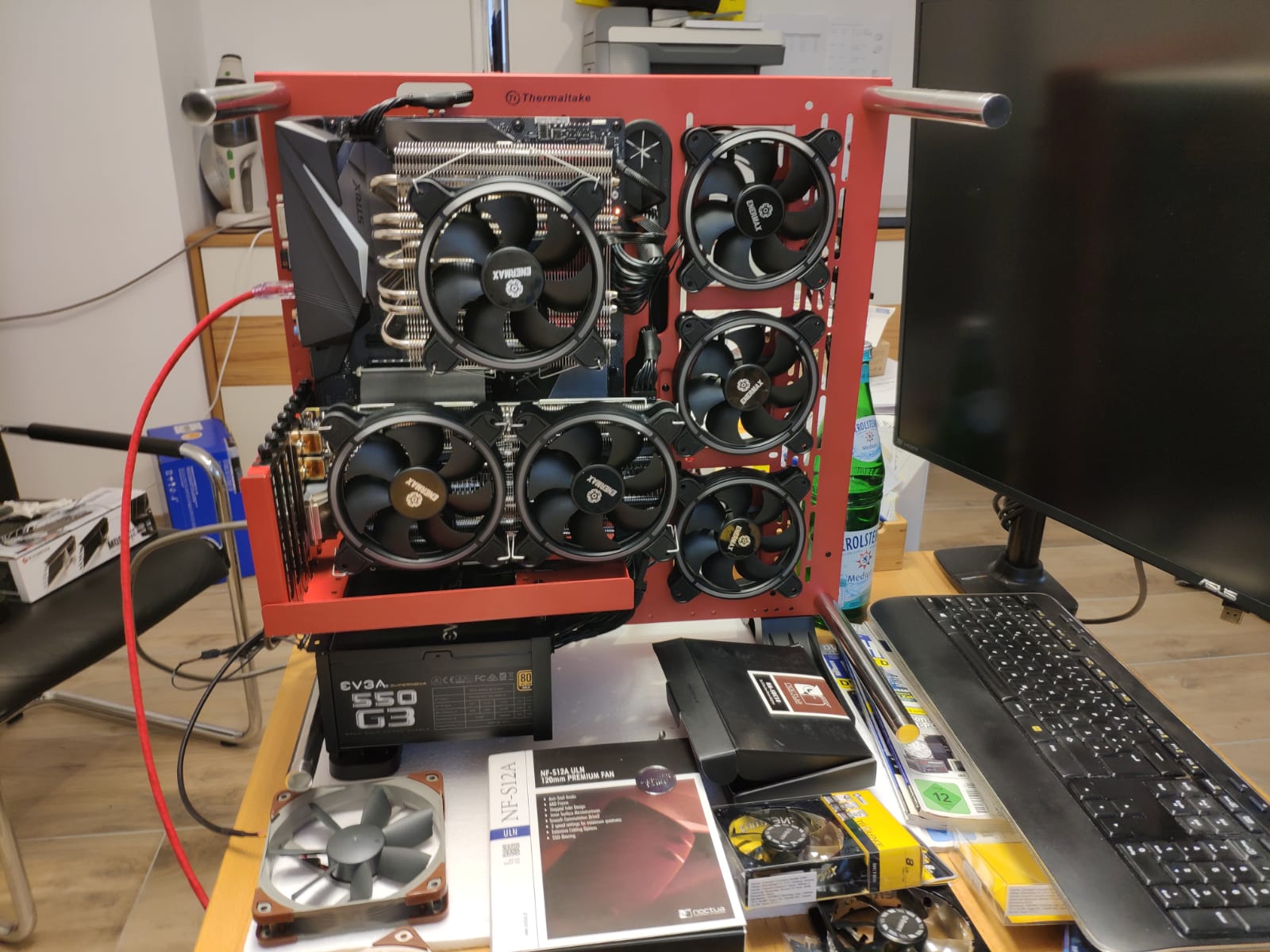

Ich kann dir auch nur Noctua in Kombination mit einer anderen Farbe des Lüfters empfehlen. Ich habe mich für den NH-C14S entschieden, den ich mit einem 120mm RGB Lüfter ausstatte. Der Vorteil ist, dass man im Sichtfenster direkt auf den Lüfter schaut und nicht von der Seite (Noctua schickt mir die Tage noch kostenlos die 120mm Klammern, ist aktuell nur provisorisch fest):

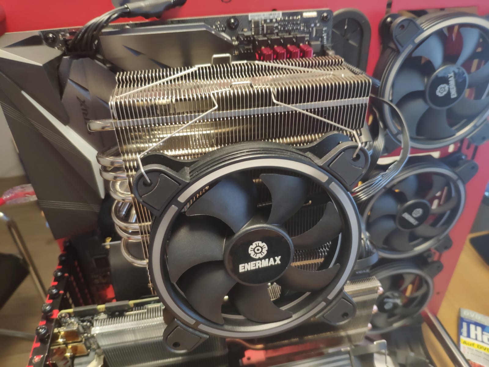

Platz zum RAM gibt es genug (weil man auch 2 Lüfter montieren könnte):
Eine weniger hohe Version gibt es leider nicht (nur deutlich kleinere). Sonst hätte ich die gekauft.
Gibt's einen Grund, warum Du auf diesen Kühler "nur" ein 120mm Fan montierst?

@AnkH
Ja das sind rein optische Gründe. Die Enermax sind RGB Lüfter und das Bild soll einheitlich werden:
Die Farbe lässt sich sowohl mit Asus Aura als auch mit Fernbedienung steuern und sobald die Scheibe drauf ist, sieht das bestimmt klasse aus. Aber soweit bin ich noch nicht. Die GPU muss neu. Spulenfiepen... :(
