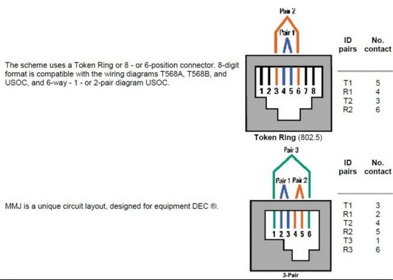

Bin daher auf der Suche nach einem DEC -> RJ45 Adapter.

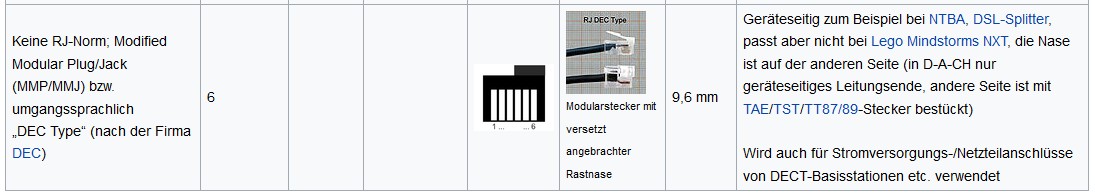

Laut Wikipedia heißt dieser, nicht der RJ Norm entsprechende, Anschluss am Splitter so:
Suche nun einen Adapter mit einer DEC-Buchse -> RJ45 Stecker, wo Pin 4 und 5 belegt sind, so dass am Tag der Umschaltung nur der Splitter weg und der Adapter dazwischen soll. (neue Fritzbox 7490 ist seit heute in Betrieb)

Leider nein, dort sind die Pins 1 und 6 (Paar 3) belegt und nicht 4 und 5 (Paar 1), hab ich schon geprüft.

na wenn du den Stecker abmachst und neu auf crimpst kannst doch auch die Belegung gleich korrigieren!
