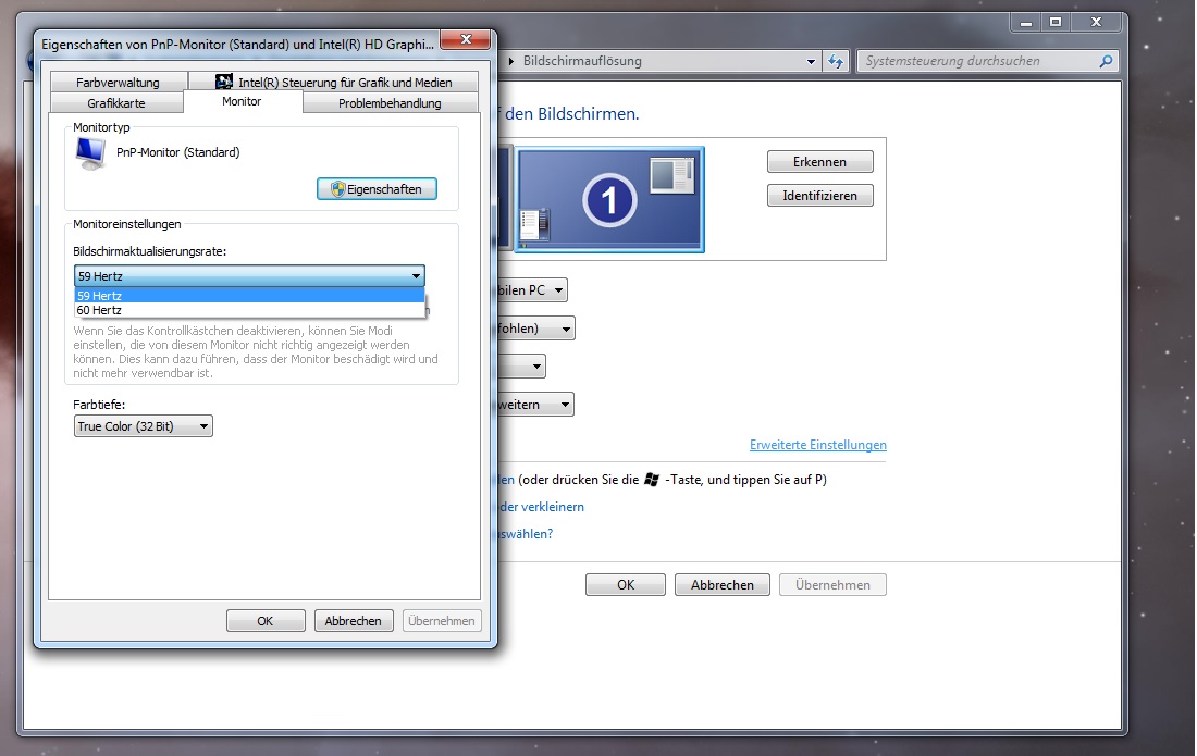

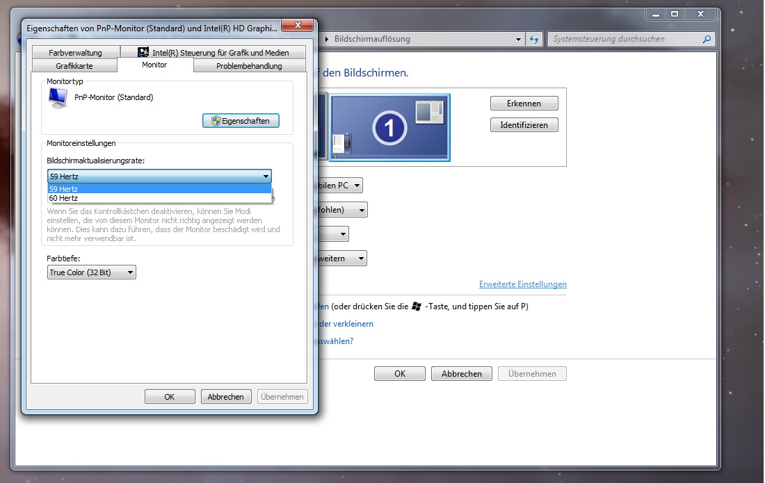

Du musst da hin wo du die Auflösung einstellst und Erweiterte Einstellungen anklicken
bei mir stehen da natürlich nur 60hz weil mein Monitor nicht mehr kann;)

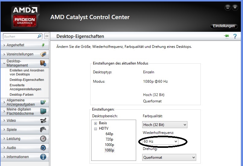

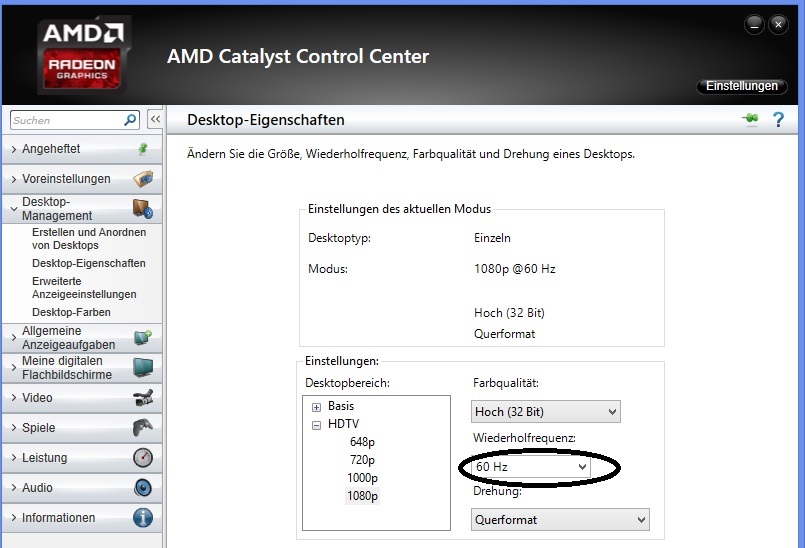

Im Catalyst-Control-Center kann man auch die Bildwiederholfrequenz einstellen:

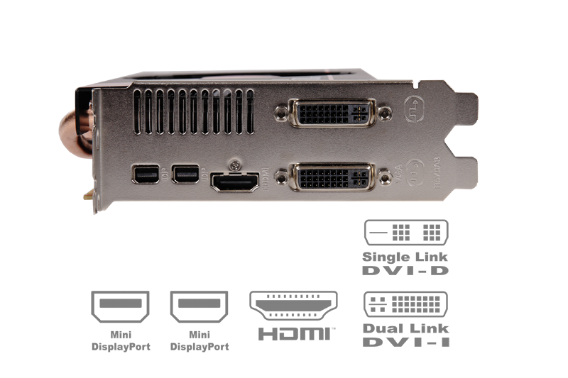

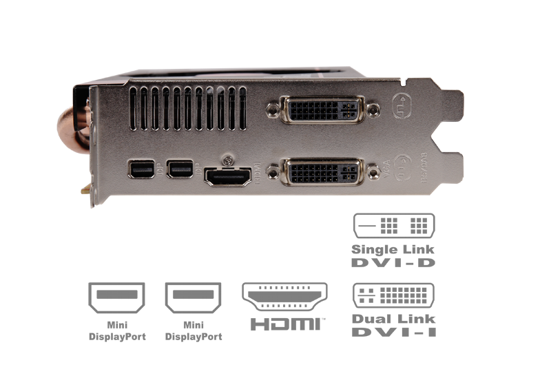

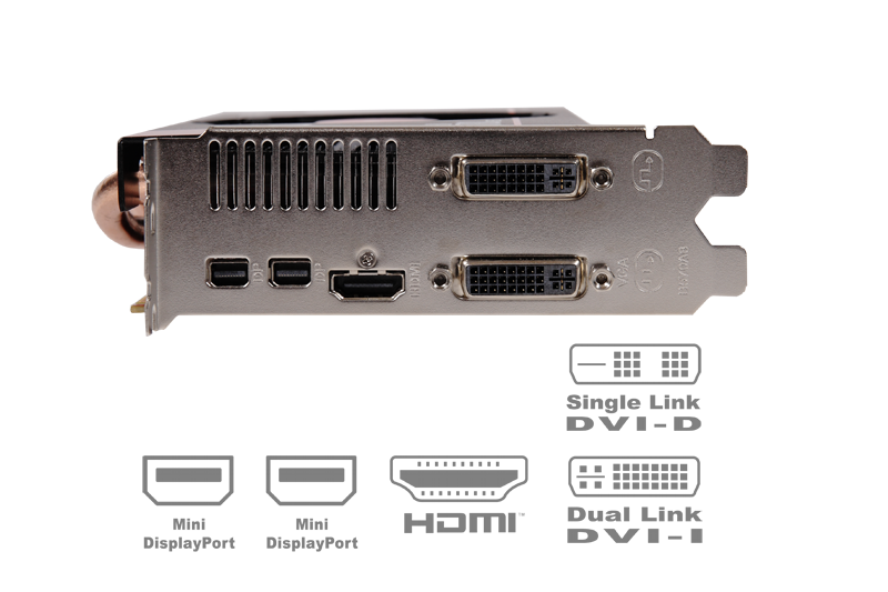

hier ist z.B. ein Bild von einer HD 7870 , der obere DVI Anschluss ist ein Single Link Anschluss , obwohl von aussen vollbelegt ist
dann verlink mal deine Grafikkarte
ansonst probiere mal ein anderes Dual-Link kabel aus oder hier ein anderer Monitor-Treiber http://3dvision-blog.com/forum/viewtopic.php?t=2025&start=10

ich meinte genaues Modell und von welchem Hersteller, oder heisst deine Graka HD 7800serie und sieht genauso aus wie auf dem Bild?
und diesen Treiber Samsung 2233rz 120hz Active Monitor von dem obigen Link hast du schon ausprobiert
Ja, sieht genau so aus wie auf dem Bild. Ist eine Powercolor Radeon HD 7870 GHz edition.
