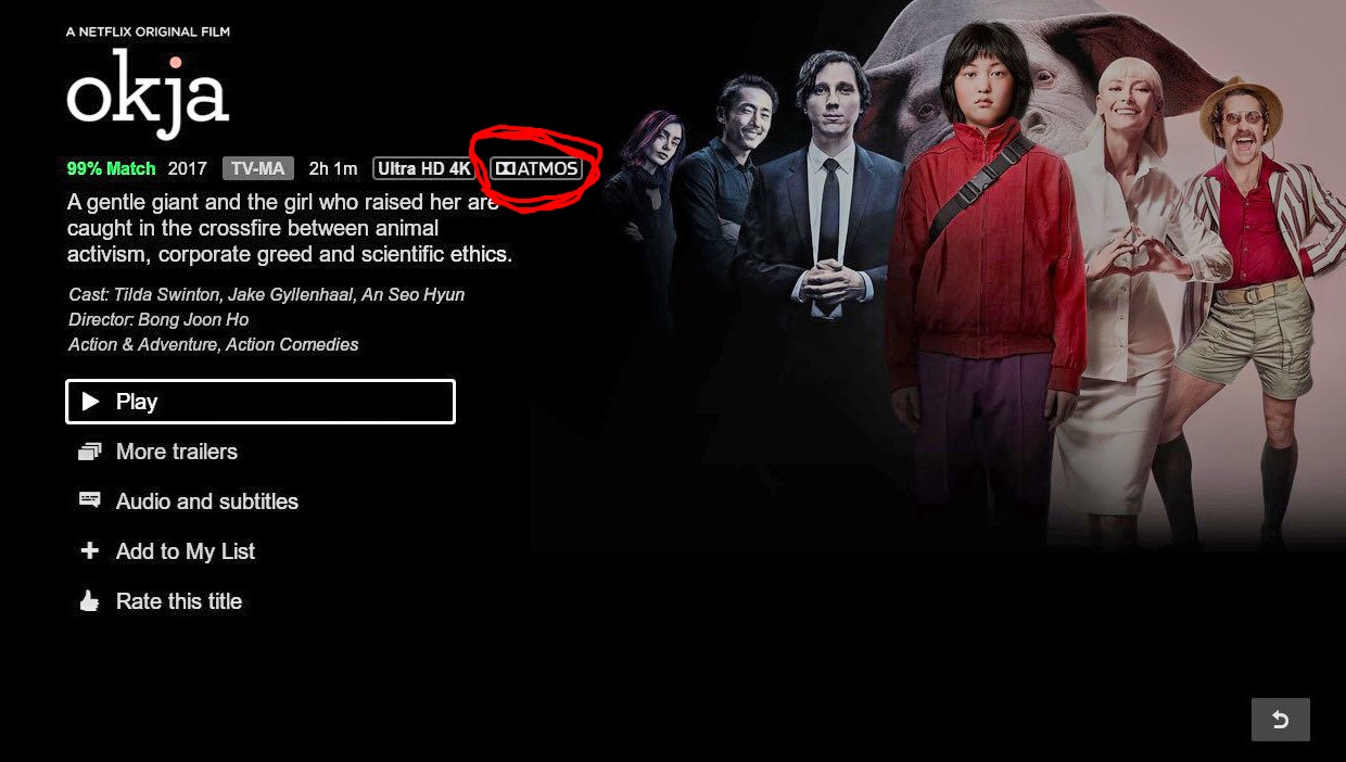

Zeigt Netflix dir oben neben der Filmlänge auch immer dieses Atmos zeichen an ? So wie in dem screenshot hier?

Natürlich nur wenn der entsprechende Film auch Atmos unterstützt.
Ja @froZn1991
Beispiel Bird Box.
Gerade noch einmal für dich überprüft.
