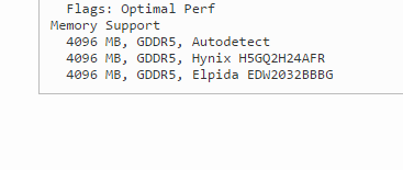

Die Karten ohne Backplate haben Hynix oder Elpida Speicher, die mit Backplate haben Elpida der Samsung Speicher.
Wobei sich mir jetzt die Frage stellt ob die BIOS Versionen sich unterscheiden nur weil anderer Speicher verbaut ist?
Weil im Endeffekt haben die Speicher den selben Takt und die selbe Spannung.
Ich habe aktuell auf meiner Karte mit Hunix Speicher auch ein BIOS von einer Karte mit Elpida Speicher und hab keine Probleme.
Wäre aber wirklich toll wenn Leute mit der X Version Ihr BIOS hier hochladen würden, und dazu schreiben um welchen Speicher es sich handelt und um welche BIOS Version.

Habs ja getestet das Bios der alten karten läuft aber nur im 2D Modus sobald mann in 3D geht gibs einen Black Screen und das liegt am Speicher wird wohl anders angesteuert zb Latenzen aber er zeigt die 2048 Shader Einheiten dann an.Dar die karte ja ein dual Bios verfügt ist das ganze ja auch recht harmlos.
Bei den neuen Bios ist eine Autodetect Ram Steuerung im Bios mit eingebaut ist also mit beiden Ram lauffähig wird automatisch dann erkannt.

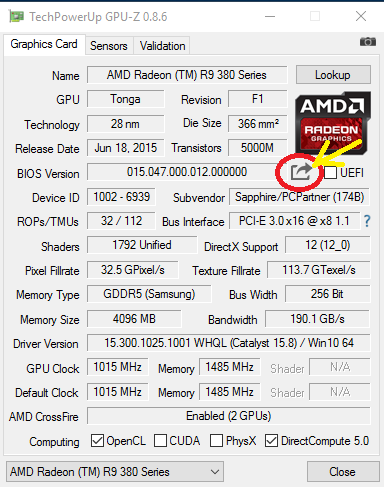

Niemand hier im Forum der sein BIOS zur Verfügung stellen würde?
Geht ja per GPU-Z extrem schnell.

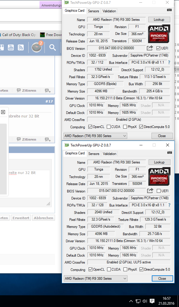

Also ich kann schon mal sagen das die 380 ohne Backplate nicht zur 380X geflasht werden kann, das System stürzt beim installieren der Treiber ab. Naja das alte BIOS wieder geflasht und es läuft wieder.

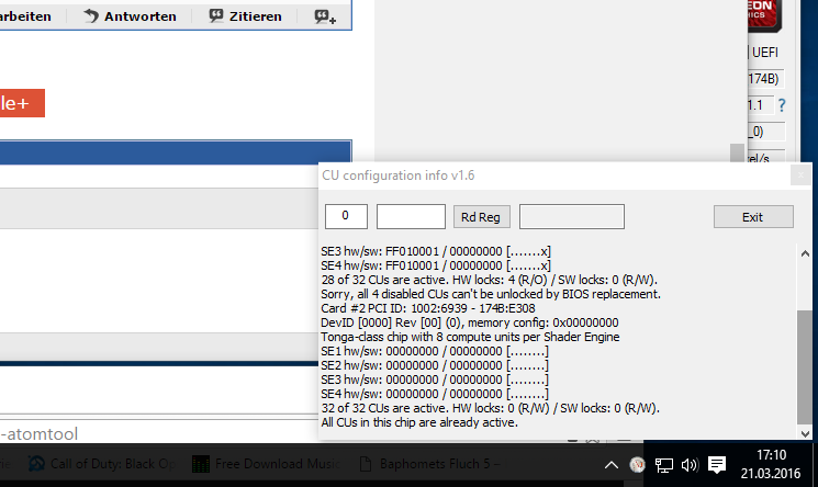

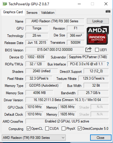

kickloch schrieb:Ja, wie hast du es denn nun gemacht? Ich finde es ungewöhnlich, dass GPUz bei Speicherbusbreite nur 32 Bit anzeigt?! Und daher die Bandbreite nur 25,7 GB/s? Außerdem fehlt bei UEFI der Haken...
Ich glaube,dass kommt weil die Karte im CrossfireX ULPS(Ultar Low Power Savings Mode) Modus arbeitet Es ist eine neue Stromsparfunktion.
Die Grundidee hinter dieser Technologie spart noch mehr Watt durch komplett heruntergefahren Slave-Grafikkarte im CF-Modus.
E
EXTREM
Wie hast du die Shader den nun frei geschaltet?
- Jan. 2016
- 27
EXTREM schrieb:Wie hast du die Shader den nun frei geschaltet?
http://www.overclock.net/t/1567179/...iji-unlockability-tester-ver-1-6-and-atomtool
