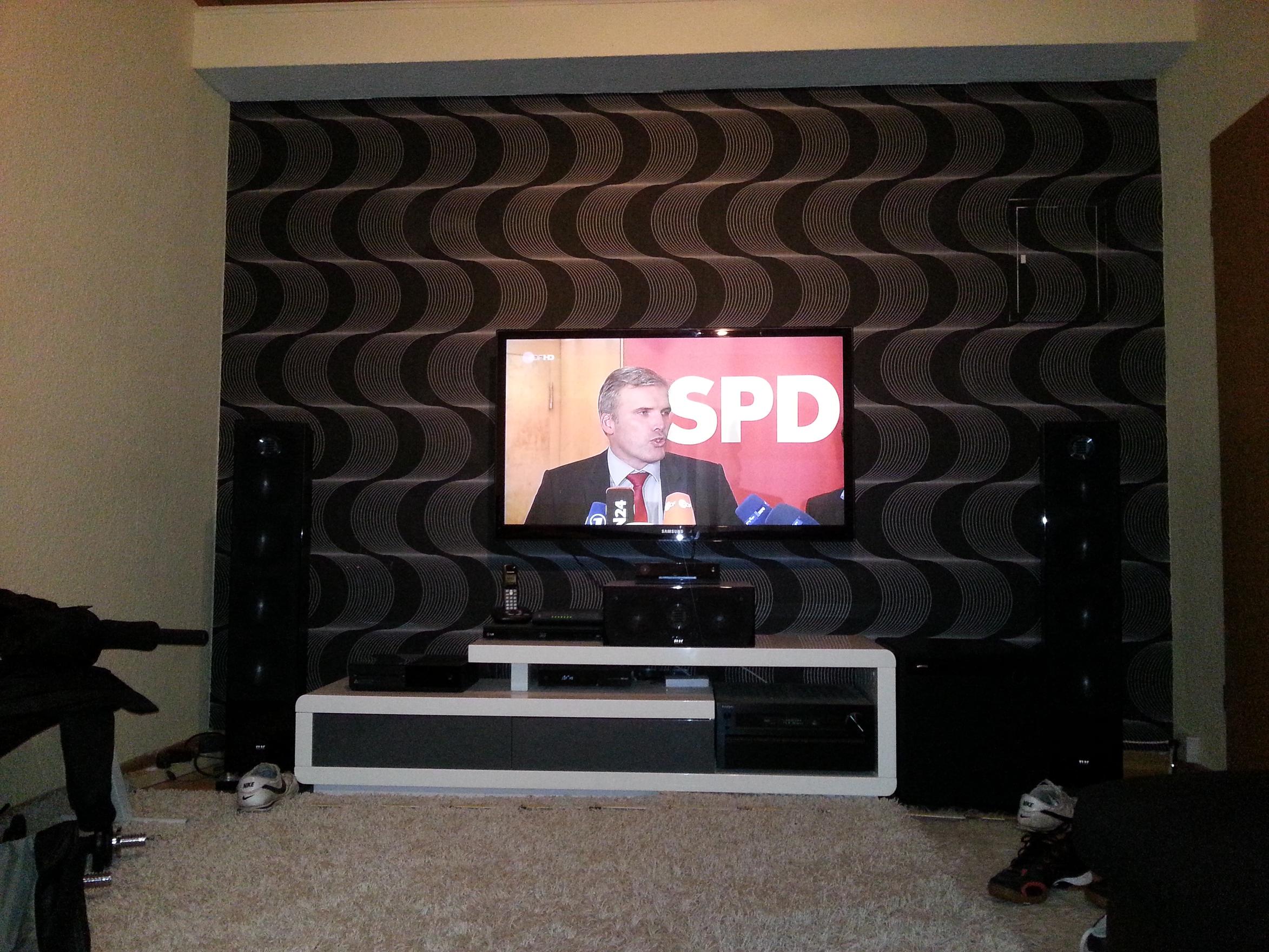

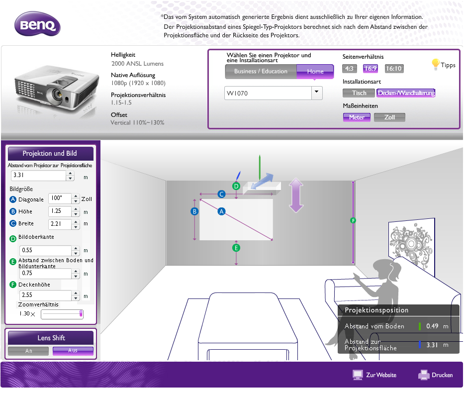

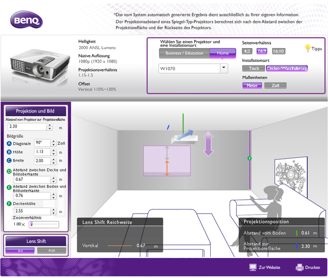

Hallo Community,
Ich möchte schon seit längerem zusätzlich zu meinem Plasma-TV einen Projektor in meinem Wohnzimmer installieren. Am 22.10 habe ich mir den BenQ 1070 im Amazon Blitzangebot für 550€ gekauft, nun suche ich eine passende Leinwand und eine Deckenhalterung... und hierbei stoße ich auf ein Problem.
Sitzabstand: 3.80m
Deckenhöhe: 2.55m
Maximale Bildbreite (Leinwand): 2.0m
Maximale Bildbreite (Leinwand + Rahmen): 2.10m
...und nun zum Problem.
Wie man anhand des Bildes (siehe unten) erkennen kann, ist mein Plasma-TV an der Wand befestigt.
Die Unterkante des TV befindet sich 0,75m über dem Boden, das Bild beginnt bei 0.80m.
Ich möchte meine Leinwand so installieren das sie mindestens so weit herunterfährt das man nur noch den unteren schwarzen Rahmen meines TV's sehen kann, optimal wäre es wenn die Leinwand meinen TV komplett verschwinden lässt. Die Deckenhalterung lässt sich 2.37m Höhe anbringen. Das bedeutet das meine Leinwand inkl. Vorlauf eine Höhe von 1.62m besitzen muss.
Mein Budget für die Leinwand beträgt 320€ und aufgrund meiner Räumlichkeiten muss es eine Motor-Leinwand (mit Seilspannführung) sein, folgende Leinwand wäre in meinem Budget: http://www.ebay.de/itm/Motorleinwan...kt=10&sd=261538969546&clk_rvr_id=717419999437
Leider besitzt diese Leinwand aber aufgrund des niedrigen Vorlaufs (35cm) nur eine Höhe von 1.48m, mein TV wäre also sichtbar (ca. 10cm TV-Bildfläche). Ich hoffe das mir vielleicht jemand in der Community weiterhelfen kann.
Deckenhalterung:
Der Beamer sollte maximal einen Deckenabstand von 0.30m haben, sonst liegt er zu tief. Das heißt also das bei mir Lens-Shift auf Anschlag (~30cm) sein wird und notfalls muss ich den Beamer geringfügig nach unten anwinkeln.
mfg

Ich habe mal ein bisschen mit dem folgenden Rechner herumgespielt:
http://www.projectorcentral.com/BenQ-W1070-projection-calculator-pro.htm
Hierbei fällt mir auf das die Helligkeit des Bildes mit einem niedrigen Projektionsabstand zunimmt;
1. 2.5m Abstand -> 116 candela/m² (130% Zoom?)
2. 3.3m Abstand -> 94 candela/m² (100% Zoom?)
Lässt sich bei 94 candela der Eco-Modus und 3D-Modus noch nutzen, ohne das Bild zu stark zu verdunkeln?
Falls nicht, wie viel candela sollte das Bild besitzen? Ich kenne Shutter-3D bereits von meinem Plasma, bei diesem muss ich die Helligkeit deutlich erhöhen um die gleiche Helligkeit eines normalen 2D Bilds zu erreichen, es kann natürlich auch sein das es bessere Brillen gibt bei denen das Verdunkeln geringer ausfällt.
Vielleicht kann mir ein BenQ 1070 Besitzer weiterhelfen, in dem er seine eigene Aufstellung in den Rechner eingibt und mir anschließend seinen candela-Wert mitteilt, mitsamt seiner Praxiserfahrung im Eco/3D Modus.
Ansonsten wundern mich die Zoom-Werte ein bisschen, denn beim BenQ-Rechner sind die Werte genau umgedreht: 130% Zoom = 3.3m Abstand / 100% Zoom = 2.5m Abstand. Eigentlich auch logisch, denn der Sinn des Zooms ist das erreichen eines höheren Projektionsabstands bei gleicher Bildgröße. Bei 2.5m Abstand wäre es laut dem BenQ-Rechner gar nicht möglich 130% Zoom zu verwenden.
