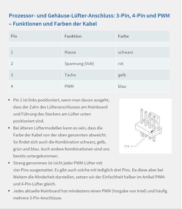

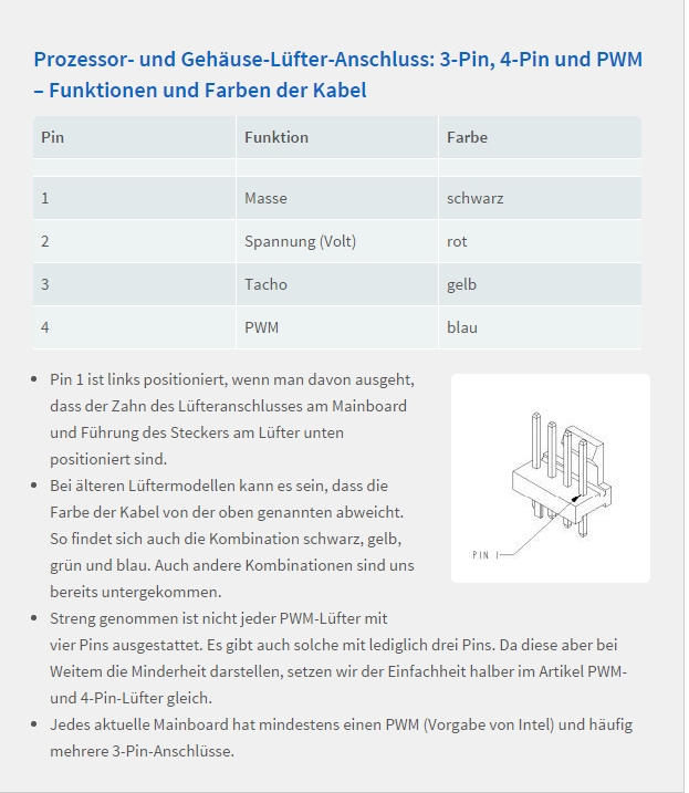

mach doch einfach am Stecker der Pumpe den PWM und den Tacho Pin Tod abzwicken, rausziehen was auch immer nur halt ausser Funktion setzten
