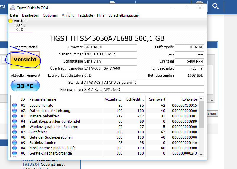

Poste doch einfach den Screenshot von CrystalDiskInfo, dann sieht man was der Controller der Platte im Betrieb so alles aufgezeichnet hat. Ziehe das Fenster ausreichend weit auf damit alles sichtbar ist, vor allem die Rohwerte und alle Attribute.

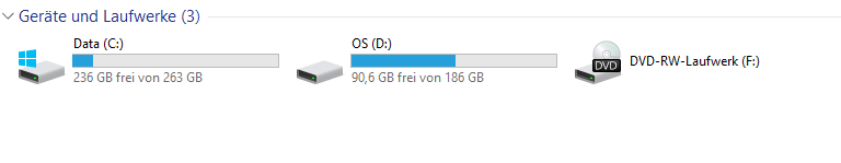

Ich glaube ich muss mich korrigieren. Es ist tatsächlich nur eine Festplatte. ... >:(
Was jetzt ? :( Muss ja die S.M.A.R.T Werte rausfinden oder?
Aber wenn es nur eine ist, wie ist es überhaupt möglich, dass ich Windows doch draufladen konnte?! Wenn ich auf "OS" gehe, sind da halt noch meine Daten drinnen. Also Programme etc.. Und ich hab noch n Problem... Ich habe kein PowerPoint mehr... bzw. generell Office. Was nun? :(

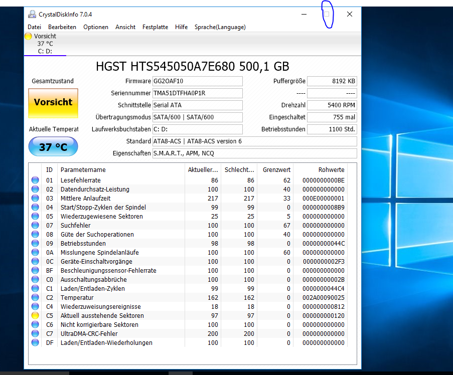

Poste bitte noch einmal einen Screenshot von CrystalDiskInfo auf dem auch wirklich alle Attribute zu sehen sein. Dazu muss man, wie schon in #2 geschrieben, eben das Fenster weiter aufziehen. Ich schreibe das ja auch nicht zum Spaß, sondern weil die Werte wichtig sein. Das Vorsicht alleine sagt nicht viel aus.
Das reicht ja so auch, es sind ja alle Werte sichtbar. Es gibt 0x120 = 288 schwebende Sektoren, was eine ganze Menge ist. Außerdem gibt es 0x812 = 2066 Wiederzuweisungsereignisse, obwohl komischerweise keine Wiederzugewiesenen Sektoren angezeigt werden.
Sichere die wichtigen Daten von der Platte auf ein NAS, eine USB Platte oder in der Cloud und dann mache erst ein chkdsk /b C: und chkdsk /b D:, die Platten könnte dabei ggf. ganz den Geist aufgeben, wenn deren Zustand wirklich so schlecht ist wie es aussieht. Wenn sie es übersteht, poste erneut einen Screenshot von CDI damit wir sehen wie die Werte danach sind. Ein Austausch dürfte aber wohl in jedem Fall nötig sein.
