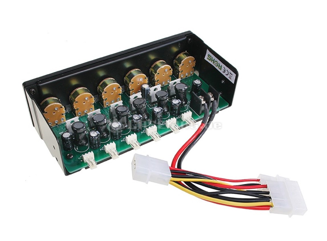

Die Lüftersteuerung hat zwei Anschlüsse um das Netzteil damit zu verbinden:
Produktbeschreibung:
- Lüfterkanäle: 6 (max. 20 W pro Kanal)
Was würdest du davon halten wenn ich mir extra ein kleines Netzteil dafür holen würde? Dieses hier: 300 Watt be quiet! Pure Power 11 Non-Modular 80+ Bronze. Damit könnte ich die Lüftersteuerung mit zwei Anschlüssen versorgen.

Na ja ich meinte schon die bitfenix ... das ist ungefähr der Durchsatz den man im PC Bereich max bekommen kann. Für alles andere solltest du 1. auf ein anderes Netzteil und 2. auf eine Andere Regelung zurückgreifen die beide nix mehr mit PCs zu tun haben.
Die BitFenix haben laut technischen Daten einen Volumenstrom von 251,3 m³/h den du Verdoppeln oder verdreifachen möchtest ergo strebst du nach etwa 500-750m³/h. Willst du etwa einen Luftkanal aufbauen?!
Vielleicht solltest du dich wirklich mal mit den Lüftern von ebmpapst auseinandersetzen. Die haben nämlich ungefähr was du suchst. Hinter dem Link steckt ein 200mm Lüfter. Der braucht aber min. 16V und bis zu 35W beides kann deine Lüftersteuerung nicht leisten (12V/20W pro Kanal). Ich hab mich mit diesen Lüftern auch nicht wirklich beschäftigt, sodass ich dir nicht sagen kann wie die Stromanschlüsse dafür aussehen, schätze aber ein Lötkolben würde nicht schaden. In wie weit die Lüfter zu Regeln sind kann ich dir ebenfalls nicht sagen aber wenn du sowas willst dann solltest du im Rennsimulator definitiv gute Kopfhörer aufziehen. 60Dba sind nicht gerade Spaßig. Das sind halt Industrielüfter. Aber offensichtlich hast du ja auch etwas unmenschliches damit vor.

Ich danke dir für deine ganzen Antworten @Pyrukar. Die ebmpapst wären genau das Richtige aber 60DB sind in der Tat etwas zu viel des Guten. Ich werde mir das in Beitrag 8 verlinkte Netzteil kaufen und noch einen BitFenix Spectre PRO 200mm, sodass ich vier von diesen Lüftern habe. Mit dem Netzteil dürfte ich alle vier Lüfter ohne Leistungsverlust betreiben können.
