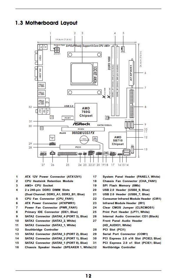

Hast du denn auch mal ins Handbuch von deinem ASRock 960GM/U3S3 FX geguckt?
Da sind u.a. auch die Spezifikationen des Boards bzw. der Controller zu finden.
Anschluss
- 2 x SATA3 6.0 Gb/s connectors by ASMedia ASM1061, support NCQ, AHCI and Hot Plug functions
- 4 x SATA2 3.0 Gb/s connectors, support RAID (RAID 0, RAID 1, RAID 10 and JBOD), NCQ, AHCI and Hot Plug functions
Und wie du siehst, hat dein Board insges. 4 native SATA-Anschlüsse mit SATA 3Gbit/s die an den Chipsatz angebunden sind.

OK SB710 hat nur Sata-2

Heute habe ich hier dazu gelernt, daß das Board nur SSD 330 MB/s wegen seines langsamen Asmedia CHIPS kann. Das führt zu der Überlegung, ein anderes Board zu nehmen.

Wenn es wieder nur nach dieser 'Limitierung' geht, so limitiert auch das 760GA-P43 (FX)
Auszug aus den Spezifikationen
• 6 SATAII (SATA1~6) ports by AMD® SB710
- Supports storage and data transfers at up to 3Gb/s
• 2 SATAIII (SATA7~8) ports by Asmedia® ASM1061
- Supports storage and data transfers at up to 6Gb/s
http://de.msi.com/product/mb/760GAP43_FX.html#hero-specification
Wenn du diese 'Limitierung' nicht haben willst, musst du mindestens zu einer SB 750 oder neuer (siehe meine Links) greifen.
