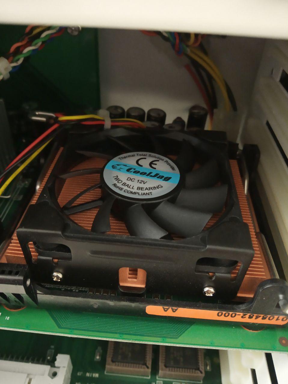

Hallo Leute,
ich habe hier eine alte Maschine. Ich bräuchte mal eure Hilfe. Wie nennt man den Lüfter genau?
Jemand einen Rat wie ich den am besten ersetzen könnte? Oder muss ich in die Retro Abteilung :p
Größe ist 6 cm länge und breite
Willst du den kompletten Kühler ersetzen? Dann google nach Top-Blow-Kühler und dem entsprechenden Sockel
Wenns nur um den Lüfter geht dann dass was @Smily sagt!!

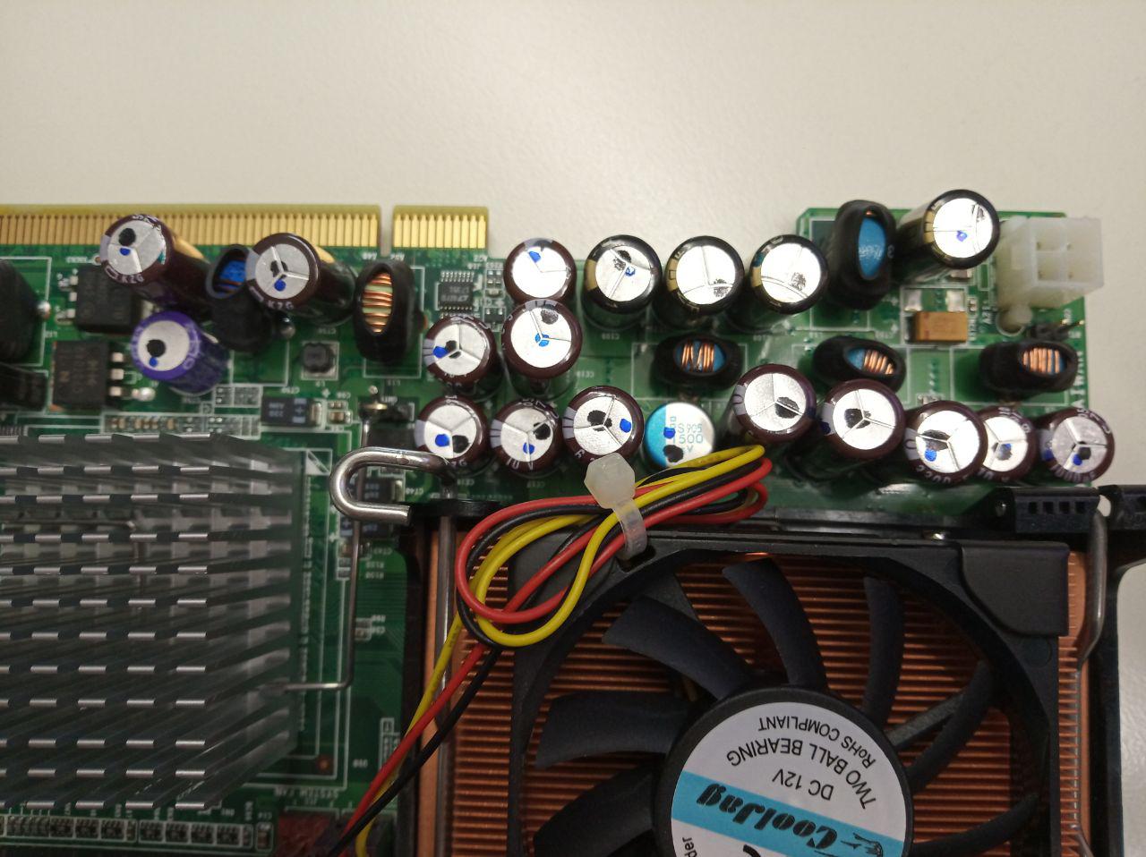

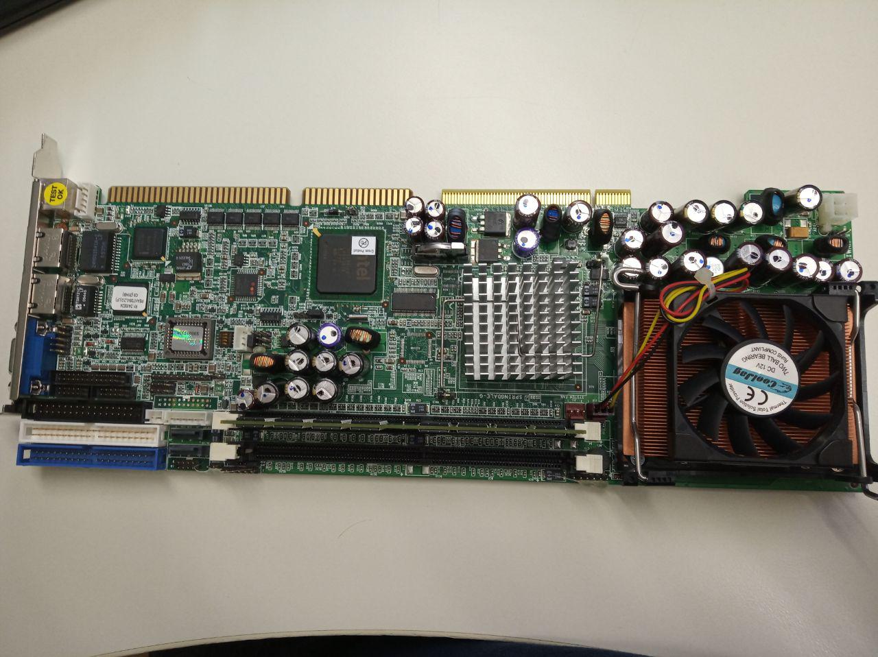

Sehe ich da einen Elko mit dicken Backen oder täuscht das ?
Reaktionen: -Ps-Y-cO-
Die Dicke ist 1 cm nur, dann würde es wieder in den Rahmen passen.
Sonst muss ich was anderes drauf montieren.
https://geizhals.at/?cat=coolfan&xf=11005_60~356_10
Dann bestell ich mal
täuscht, ich hab grad alle durch geschaut.
Danke für die Hinweise
Das über dem Gelben Kabel sieht wirklich Dick aus.
Nichts für Ungut.
Das daneben sieht auch nicht mehr so gut aus?? :D
Mach mal Fotos davon? :D Würde mich jetzt echt Interessieren.
10cent Teil. Kann man mal erneuern.
Die sind alle OK, genug Hardware prons am morgen.... :D
Kabel vom PCB abziehen.
Die Zwei Schrauben vorne Lösen, Die Plastik/Alu verbindung (Was Lüfter auf Kupferplatte presst) abziehen.
Dann einfach einen 60x60 Lüfter kaufen.
https://geizhals.de/noctua-nf-a6x25-5v-pwm-a1525199.html?hloc=at&hloc=de
11,50€ +Versand
https://geizhals.de/sunon-me60152v1-12v-me60152v1-000u-a99-a1980655.html?hloc=at&hloc=de
der würde auch gehen, hier Nerven wohl aber die 12V
Wenn der Lüfter dann kommt, einfach die Klemmen drum, die 2 Schrauben dran... fertig
1:1 Zurückbauen quasi.
Reaktionen: pedder59 und konkretor
Hast Du jetzt gemeint, dass er den Halterahmen wieder benutzen sollte? Deine Lüfter würden von der Breite her nicht reinpassen, sie haben mehr als 10mm.
Mit 60x60x10mm passt dagegen der hier Titan.
Würde man den Halterahmen etwas ändern, könnte an auch breitere Lüfter verbauen. Ist dann halt nur nicht mehr originalgetreu.
