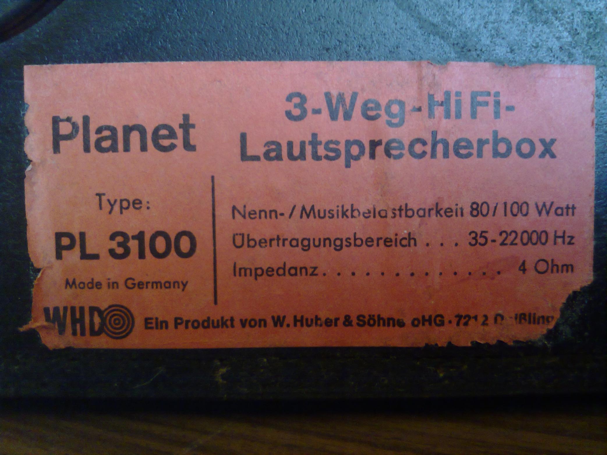

ich habe eine "etwas ältere" Stereoanlage von Grundig, die über dreißig Jahre aufm Buckel hat mit ebenso alten - aber noch sehr guten - Lautsprecherboxen von WHD. Leider ist mir bei einer Box der Tieftöner durchgebrannt und nun suche ich Ersatz dafür.
Ich hab einen von Visaton bei Reichelt gefunden, weiss aber nicht genau ob der passt. Die angegebenen Maße bei Reichelt wie Durchmesser 219mm und Einbaumaß 185mm, beziehen die sich auf die Bohrungen? da hab ich 219mm, und das Einbauloch hat 185mm. Sollte von daher schon mal passen.
Leider steht auf dem original Tieftöner rein gar nichts drauf, was die Suche etwas erschwert.
Taugt der Visaton klanglich was?
Gibts andere Seiten, wo ich auch wirklich passenden Ersatz beziehen kann?

Sorry, die Pics gingen iwie nicht. Das mit dem unterschiedlichen Klang hab ich mir selber schon gedacht... gut ich schau mal ob ich bei Darkfights Link was finde.
edit: ... nö, leider nichts passenderes dabei. Weils 4ohmige Lautsprecher sind. Die von Visaton werd ich mal probieren.
