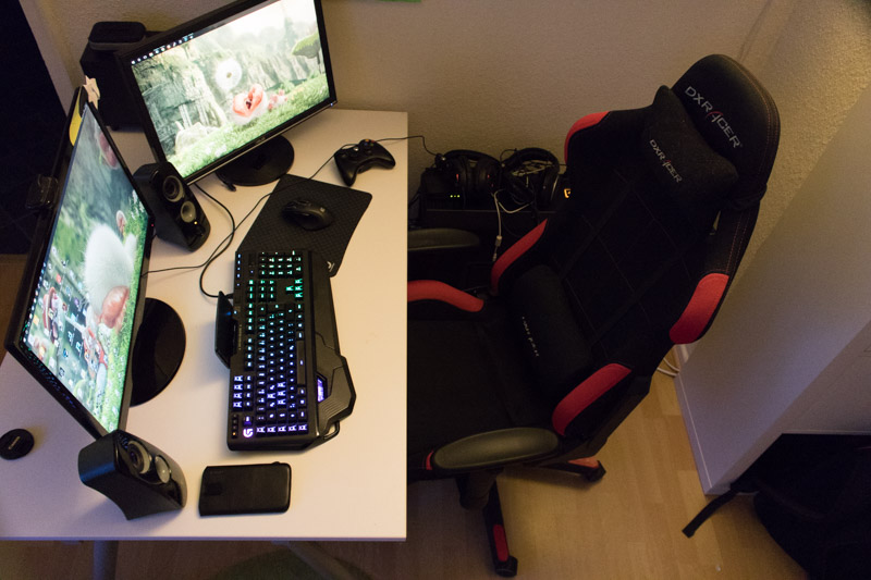

Danke für die schnelle Antwort. Mit einem Bild kann ich erst heute Abend dienen, aber im groben reden wir von einem Bereich von ca. 2x2 Meter, in dem sich alles abspielt. Der Schreibtisch nimmt 1,6 x 0,8 Meter ein. Rechts und ein Stück hinten rechts ist eine Wand, hinten Mittig ist ein nach links gerichteter Schrank und hinten Links ist Luft (alles mit Blickrichtung auf den Schreibtisch).

Danke für die Vorschläge. Etwas verspätet möchte ich noch das Bild vom "Ort des Geschehens" nachliefern:
Bzgl. Wireless Boxen: Nein die brauche ich nicht. Da kann man ruhig alles verkabeln. Einzige Problemstelle dürfte diesbzgl. nur hinten links (auf dem Bild unten rechts) sein, aber wenn die auf einem Fuß stehen würde, kann man sie sich ja zurecht rücken.
