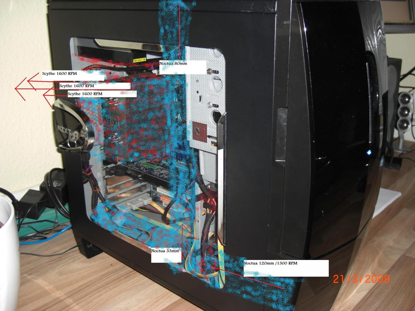

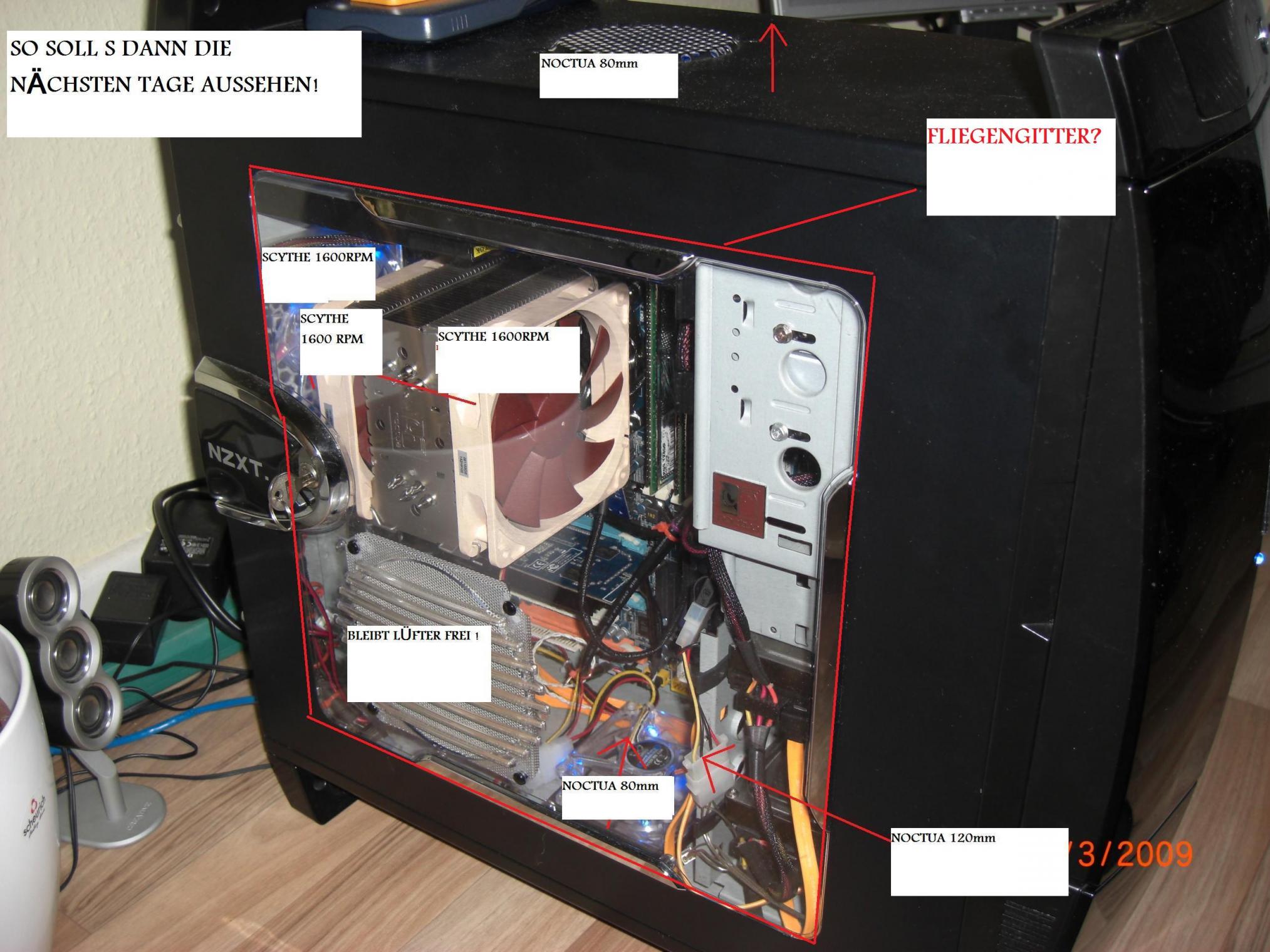

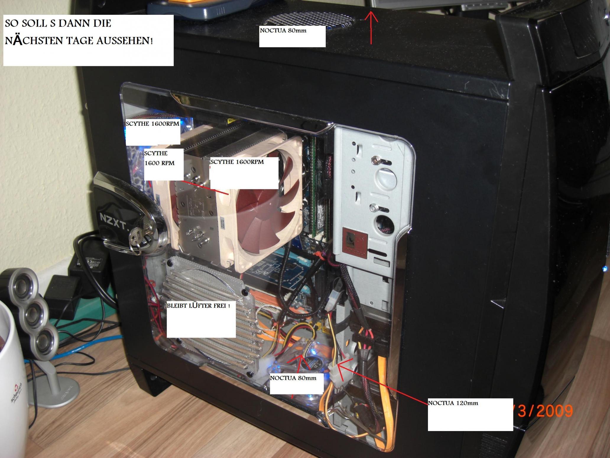

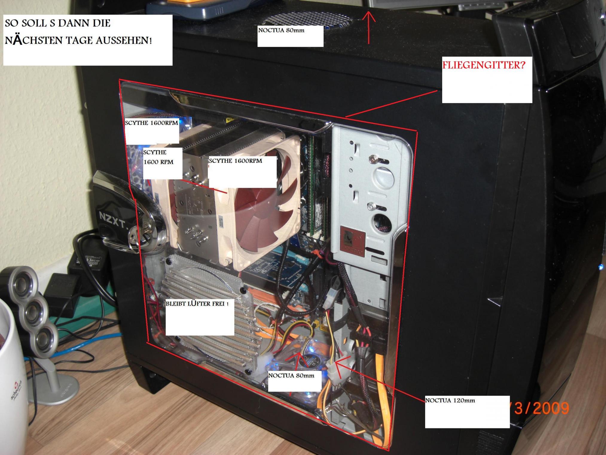

hi, sind 120er. also ich habe jetzt drei scythe lüfter bestellt(120) die werde ich dann direkt am kühler und dahinter ersetzen. einen der noctuas werde ich dann in der front verbauen.(zwei geht nicht,ist nur platz für einen 120er) der soll dann praktisch luft einsaugen. oben und unten passen keine 120er, da werden kleine noctuas verbaut. ein neues gehäuse lass ich aus kostengründen erstmal aussen vor.

Der Kühler bekommt einfach zu wenig Frischluft würd ich ma sagen, weil der Lüfter vor den Festplatten zieht nur wenig rein, und diese Luft wird durch die Festplatten wiederrum erwärmt. Kannst ja mal versuchen nen Lüfter in die Front unter das DVD Laufwerk zu hängen, natürlich Tür offen lassen und die Blenden wegmachen, dann könnten die Temps schon fallen!

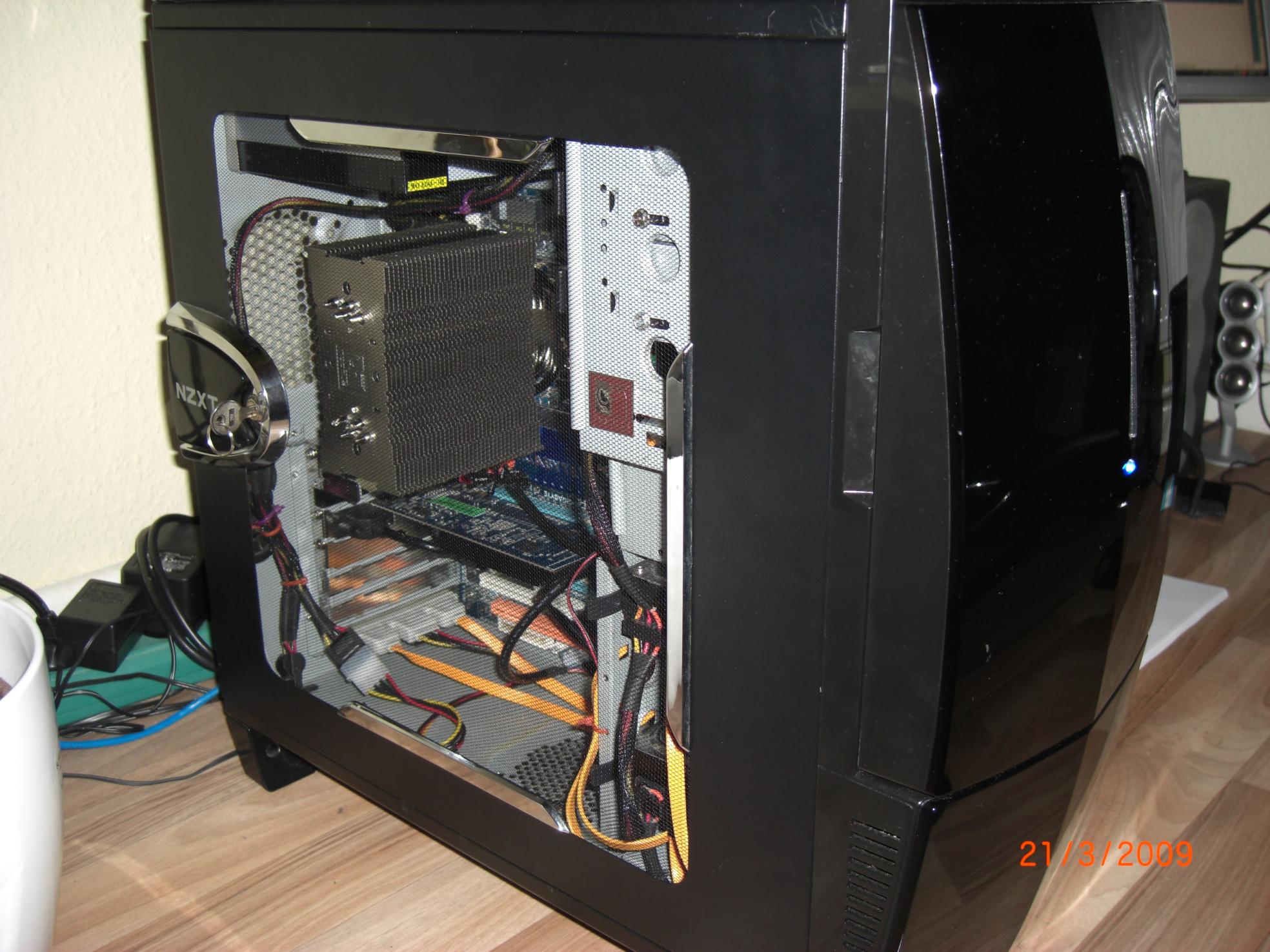

hi, also mir ist gerade ne saublöde aber vieleicht auch gute idee gekommen. wie wäre es wenn ich das plexiglas rausnehme und dafür fliegengitter mit handelsüblichen klettverschluss anbringe? die scheibe könnte man lösen,sie ist nur geschraubt!
was haltet ihr davon? bringt das was oder ist das unsinn?
ich glaube die idee sollte ich mir patentieren lassen...nennen wir es mal "fliegengittermodding" lol rein optisch würde das echt klasse aussehen denke ich mir mal....weisses fliegengitter+schwarzlichtröhre wer hat das schon?:lol:
aber mal im ernst,mir gehts natürlich eher weniger um optische aspekte. ich möchte halt die bestmögliche kühlung für das system erlangen,ist nur die frage wird der luftstrom durch die relativ grosse öffnung gestört oder nicht?

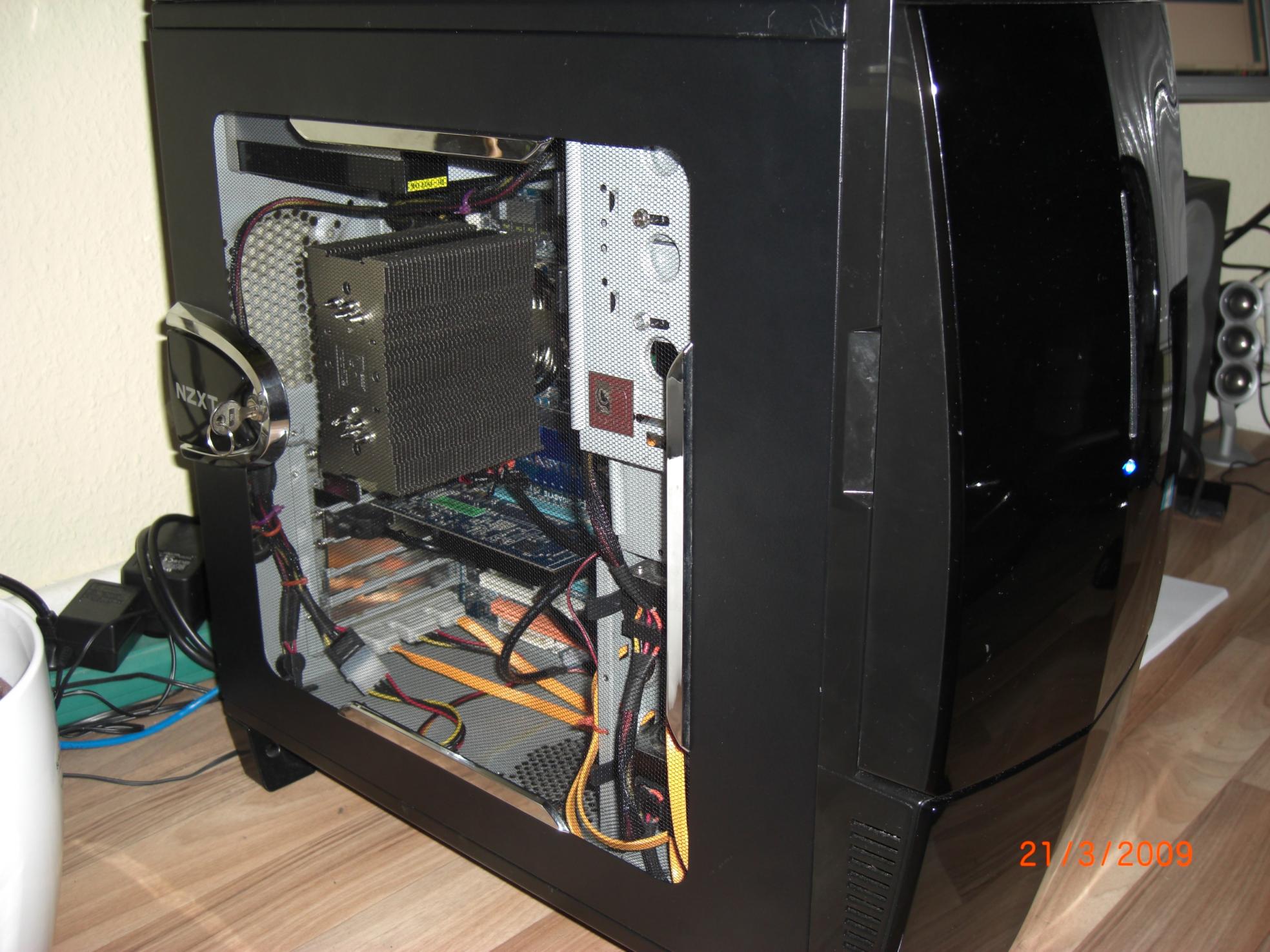

also bisher war die gehäusetemperatur unter dauerlast bei etwa 32-35grad. ziemlich warm aber noch im rahmen denke ich mir mal. hab jetzt mal alle lüfter ausgebaut,dafür daber ein fliegengitter in das fenster gesetzt. idle hab ich nun um die 49-55grad/last um die 70-75grad cpu temp. die gehäusetemp liegt nun auch deutlich niedriger idle: 22grad/last 25max. bin echt gespannt wie sich das auswirkt sobald am montag die scythe lüfter kommen.
@standarttakt ohne lüfter!!! (ist mir sonst zu gefährlich,übertaktet und dann noch NUR passivkühlung)
EDIT: so ich hab schonmal den rechner mit highend fliegengitter ausgestattet. :lol:
nun erwarte ich nur noch sehnsüchtig die scythe lüfter. die firma scheint trotz sofortüberweisung nicht die schnellste zu sein. status ist immernoch "in bearbeitung". wenn ich also pech hab bekomme ich die lüfter erst am dienstag oder gar mittwoch.
hab da bisher auch noch nie bestellt die firma heißt monodata wens interessiert.
ein foto mit dem so genannten fliegengittermod habe ich angehängt....!

hi, also das optische können wir aus meiner sicht auf jeden fall ausklammern. das lege ich wirklich nicht mehr allzuviel wert drauf. anders sieht es mit den luftströmen aus. meinst du wirklich das der untere der frischluft ansaugt und der obere der warme luft abführt den gehäuseluftstrom stört? das könnte ich mir nur vorstellen wenn diese beiden lüfter auf vollpower laufen und das sollen sie ja nicht. die lüfter unten und oben sollen lediglich ein wenig frischluft ins gehäuse ziehen bzw.der obere wärme abführen. das plexglas ist ja leider auch nicht mehr vollständig zu gebrauchen ,da vorne ein 120er lüfter hereingehört den ich aber wiederum nicht verbauen kann da der noctua kühlkörper im weg ist. aus diesem grunde habe ich dann auch ein fliegengitter genommen. denn plexiglas mit einem riesen loch in dem ich aus platzmangel kein 120er verbauen kann ist optisch in meinen augen mindestens genau so hässlich wie mit fliegengitter.
was aber durchaus interessant wäre ist die sache mit dem luftstrom...wie kann man die lüfter am effektivsten ausrichten um die maximale kühlleistung zu erreichen?
So wie du bisher deinen CPU Kühler incl. die Lüfter ausgerichtet hast, ist's ok - Bild, Post #31
Der Vordere saugt an und die beiden hinteren befördern die warme Luft direkt nach draussen.
