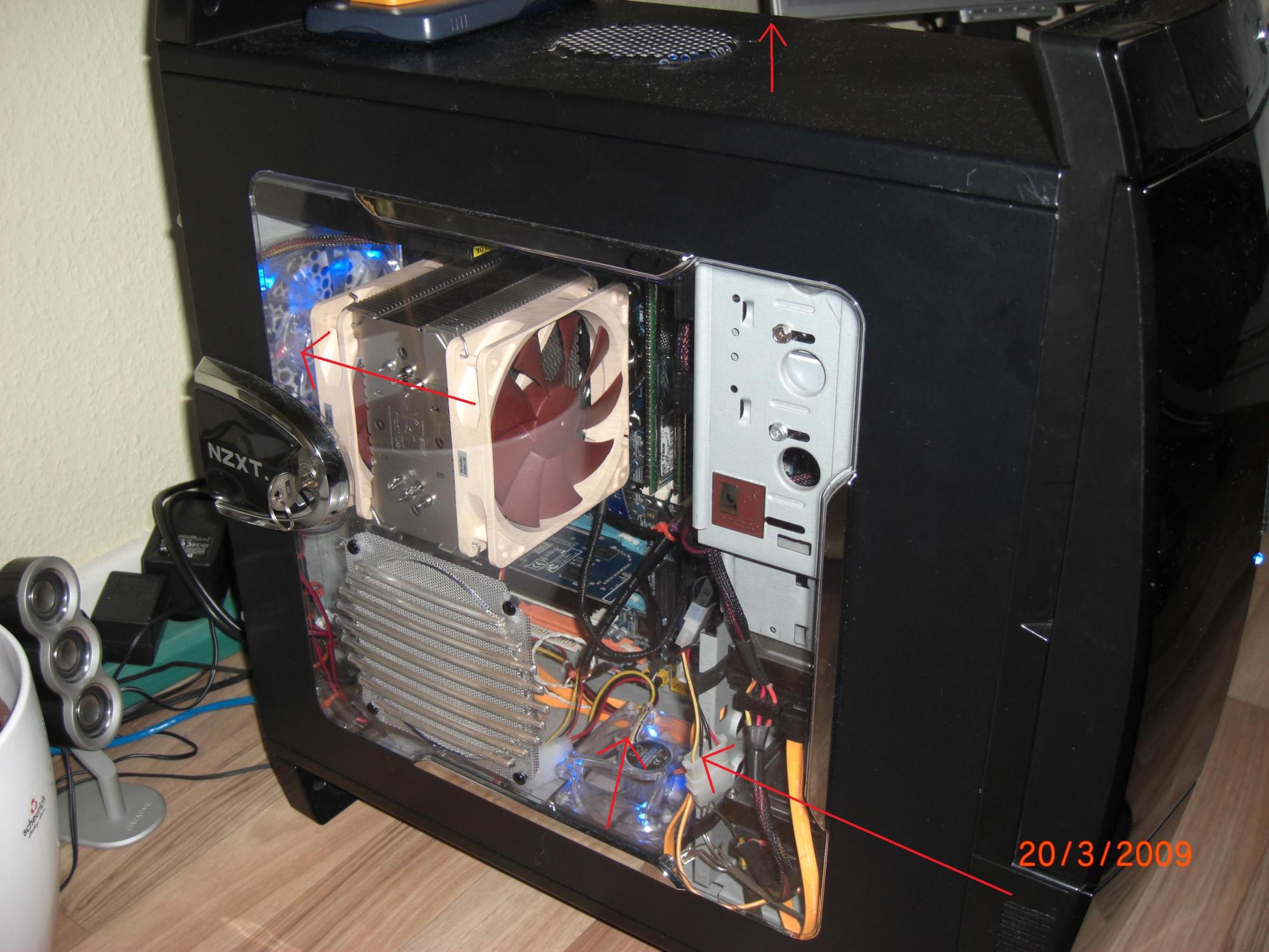

Es kommt, wenns um die Kühlung der CPU geht, nicht nur auf den CPU-Kühler an.
Der beste CPU-Kühler kann nichts ausrichtend, wenn er mit zu heisser Luft arbeiten muss, weil selbige nicht aus dem Gehäuse heraus, sondern nur im Gehäuse herumgewirbelt wird.
Wenn Du also weiterhin luftkühlen willst, musst Du schauen das Dein Gesamtkonzept passt, in dem Du eine stimmige Luftzirkulation aufbaust:
- sämtliche Kabel sollten gut "zusammen gepackt" werden, damit sie nicht im Luftstrom stehen
- ein großer Lüfter im Boden des Gehäuses sollte Luft ansaugen
- sorge dafür, das der CPU Lüfter die Luft aus dem Gehäuse pustet
- im oberen Bereich des Gehäuses sollte ein großer Lüfter die Luft herausblasen
Bei den Gehäuselüftern achte darauf, das sie eine große Menge Luft bewegen können.
also...ich habe euch einmal eingezeichnet wie es mit dem luftstrom in meinem gehäuse aussieht.(rote pfeile) ...sorry wegen dem staub :lol:
ich denke viel besser kann der luftstrom nicht sein oder?

Jeder der hier nen anderern Lüftkühler vorschlägt hat keine Ahnung. Selft der IFX würde max 1-2 Grad bringen und das für 50€++?? Falls du wirklich bei luft bleiben willst ließ dir das was Sturmel gesagt hat durch!
Besonders die Lüfter hinten sollten schon ordentlich dampf machen. Ist zwar nicht Leise aber das darfst du bei 160W CPUs dann auch nicht erwarten!
Also du Hast da 2 Noctua lüfter und einen anderen dahinter. Die Noctua schaffen Knapp 90m³/h bei 1300RPM du solltest überlegen alle 3 Lüfter durch: http://geizhals.at/deutschland/a294634.html zu ersetzen. Das sind immerhin +60% Luftdurchsatz. Sollten gut 7-10 Grad weniger drinne sein ;-) Und die Lüfter sind immernoch leiser als die GTX285 unter last!
hallo, das hört sich doch schon mal nach ner lösung an. :) aslo kann man wirklich davon ausgehen das es die gehäuse belüftung ist. der blaue lüfter hinter den noctuas ist im übrigen ein billiger NZXT lüfter....das kann natürlich sein das da das problem liegt...
