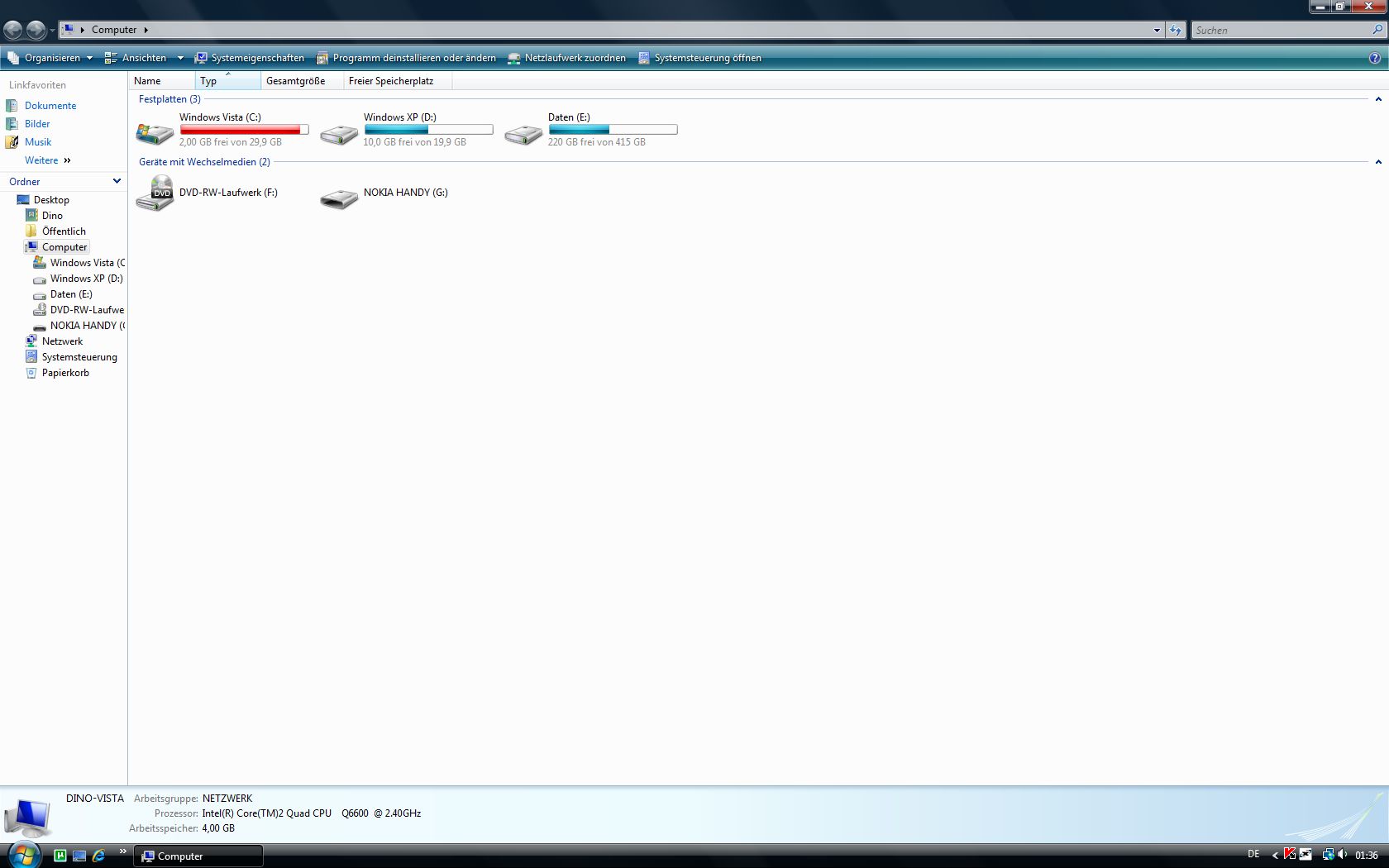

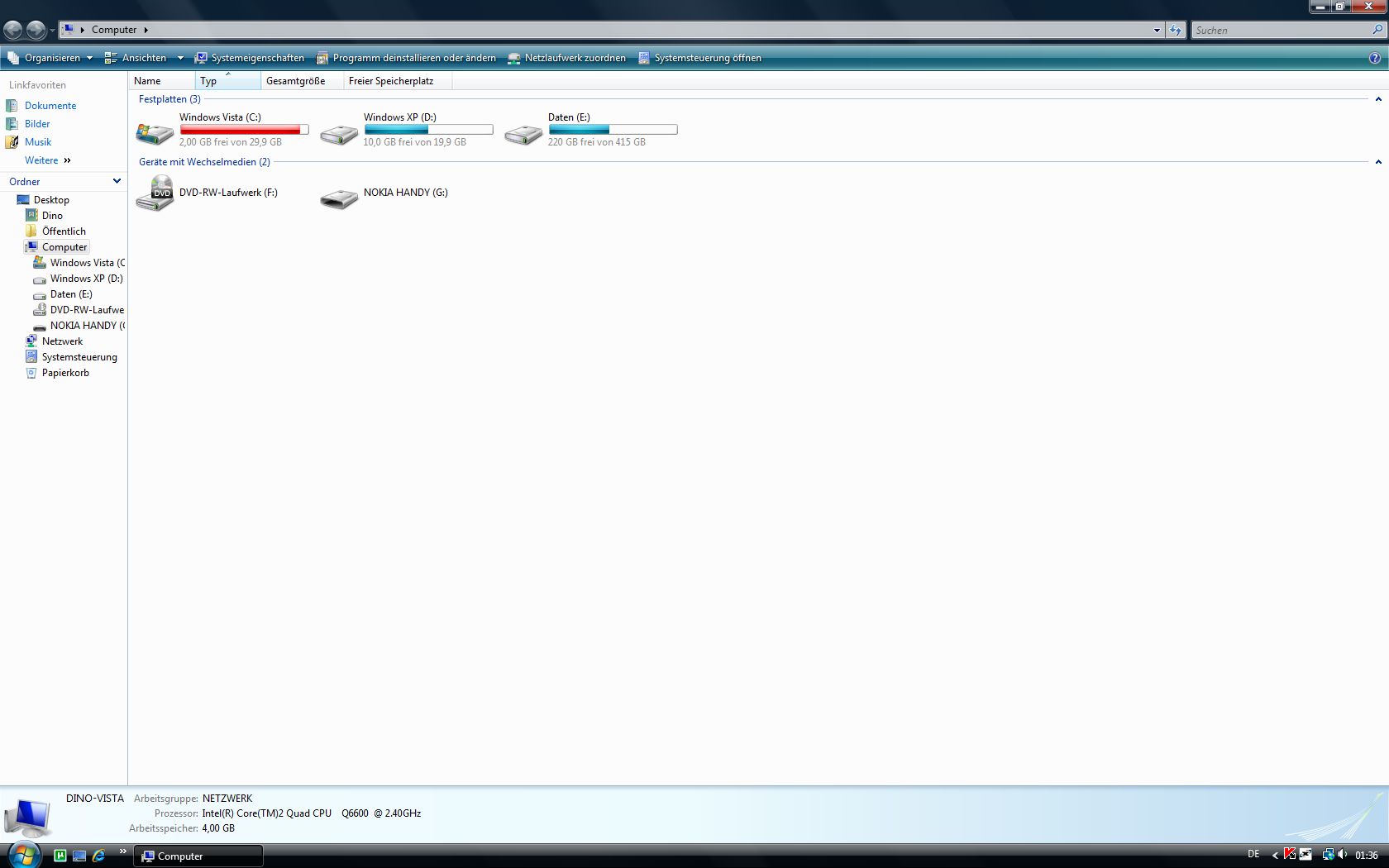

Kan man mit diesen Programm auch Partitionen vergrößern, die man mit dem Windows internen Programm nicht mehr vergrößern kann? Also bei Vista mein ich. Da kann man ja nur die Partition vergrößern, wenn man sie damit auch vorher verkleinert hat.
Ich hab meinen Vista zu wenig Platz zugeordnet und nun möchte ich von meinen Daten Partition etwas an die Vista Partition "abgeben" geht sowas mit dem Programm, ohne das ich meine Daten verliere?
Edit: Irgendwas mache ich falsch. Also ich nehme 5 GB von XP und die möchte ich auf Vista packen geht nicht, weil Vista aktuell gebootet ist, lass ichs so, also die 5gb unzugeordnet ist beim nächstne Boot wieder alles wie vorher. Wie muss ich das machen? Ich will 5GB von meiner XP Partition abnehmen und an die Vista Partiton dransetzten sozusagen. ^^

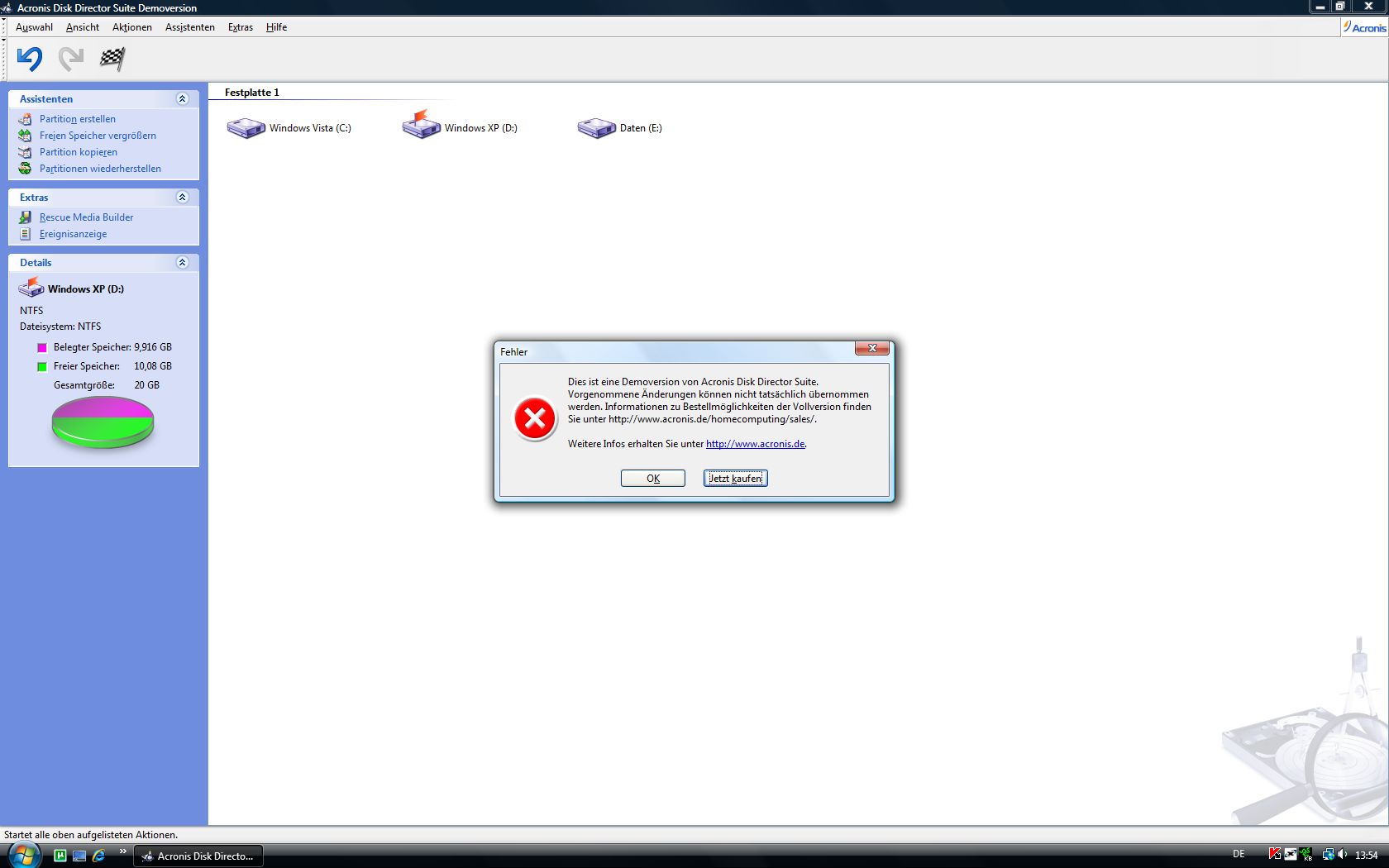

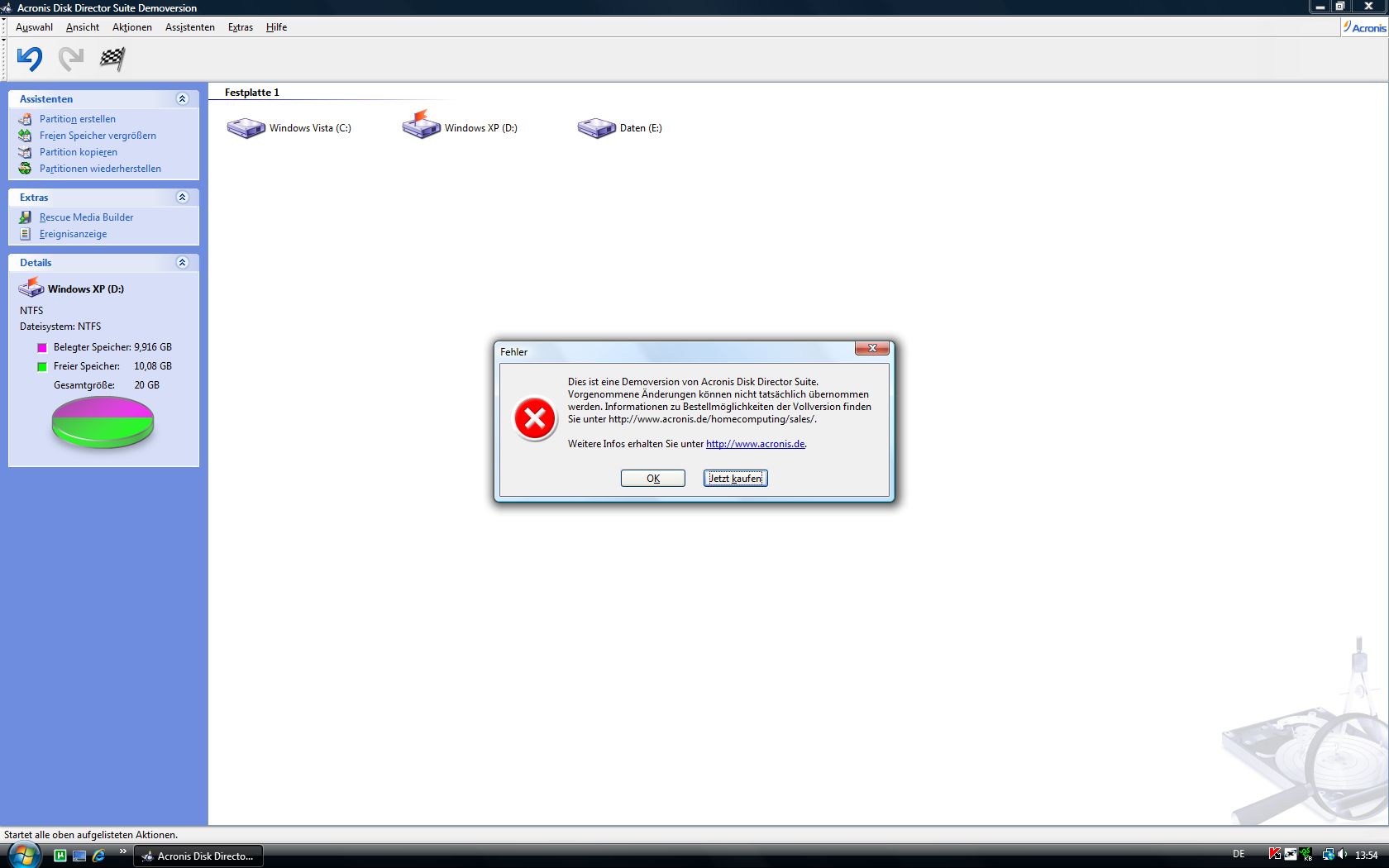

Ja, das hab ich auch gerade gemerkt, das ist ja das ganz falsche. Dann werde ich mal Acronis Disk Director suchen.
Wo du es gerade sagst, bei EASUS gings ganz schnell, der wollte immer Neustart für übernehmen der Änderungen, aber lange hats nie gedauert, das funktioniert wohl einfach nicht oder ich mache was falsch.
Ich werde es mit Acronis Disk Director versuchen.
Verdammt, jetzt muss ich dieses Programm kaufen, damit ich die Partition ändern kann.
Scheisse, das Ding kostet 50 Euro.
