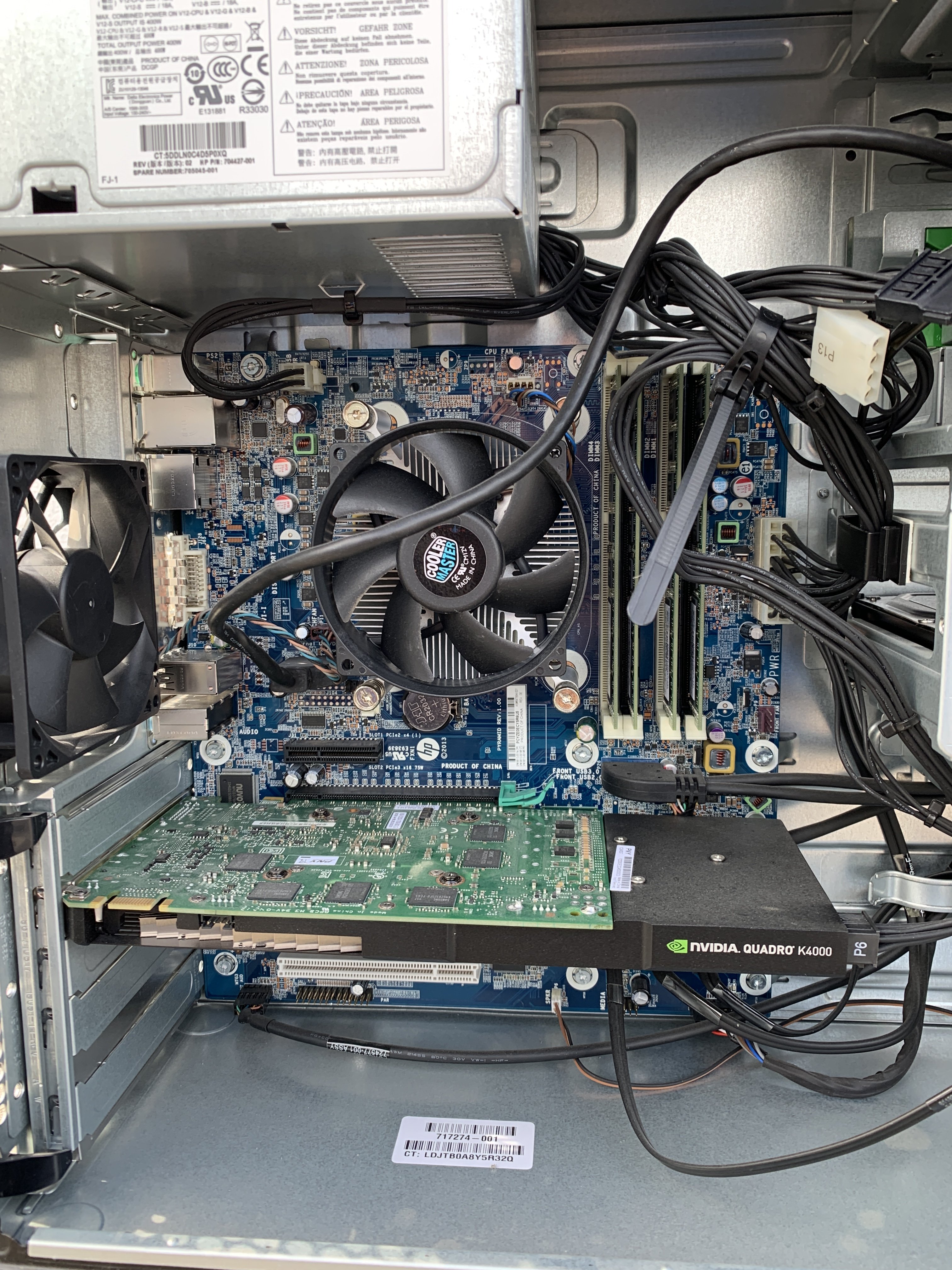

wenn das https://images.app.goo.gl/GcoP64T5GCu9K74y6 das case ist, siehts vom platz zwar ganz gut aus,, aber das Netzteil bzw der Stecker fürs Mainboard scheint wohl nicht Standard zu sein (sieht aus wie 18 polig?).
Scheint aber wohl Adapter zu geben...
Bild vom Innenleben wäre gut, dann wissen wirs.
Moin,
von den Workstations hatten wir vor einiger Zeit auch einige im Betrieb. Wenn wir ein anders Netzteil einbauen wollten brauchten wir glaube ich einen 6-6P Adapter für das Mainboard. Das Original Netzteil hatte zudem nur einen PCI-E Stromanschluss soweit ich das in Erinnerung habe. Kühlung und Airflow war auch so „mittel“ und wenig Aufrüstmöglichkeiten. Da könnte es mit der Vega schon schwierig werden.
Schau am besten mal nach was du an Stromstecker für die GraKa hast (die Quarto hat ja zumindest 1x 6 Pin) und dann würde ich auch Richtung RX580 / GTX 1060 oder 1660 schauen. Ist mit dem Prozessor für Full-HD eine solide Kombi.

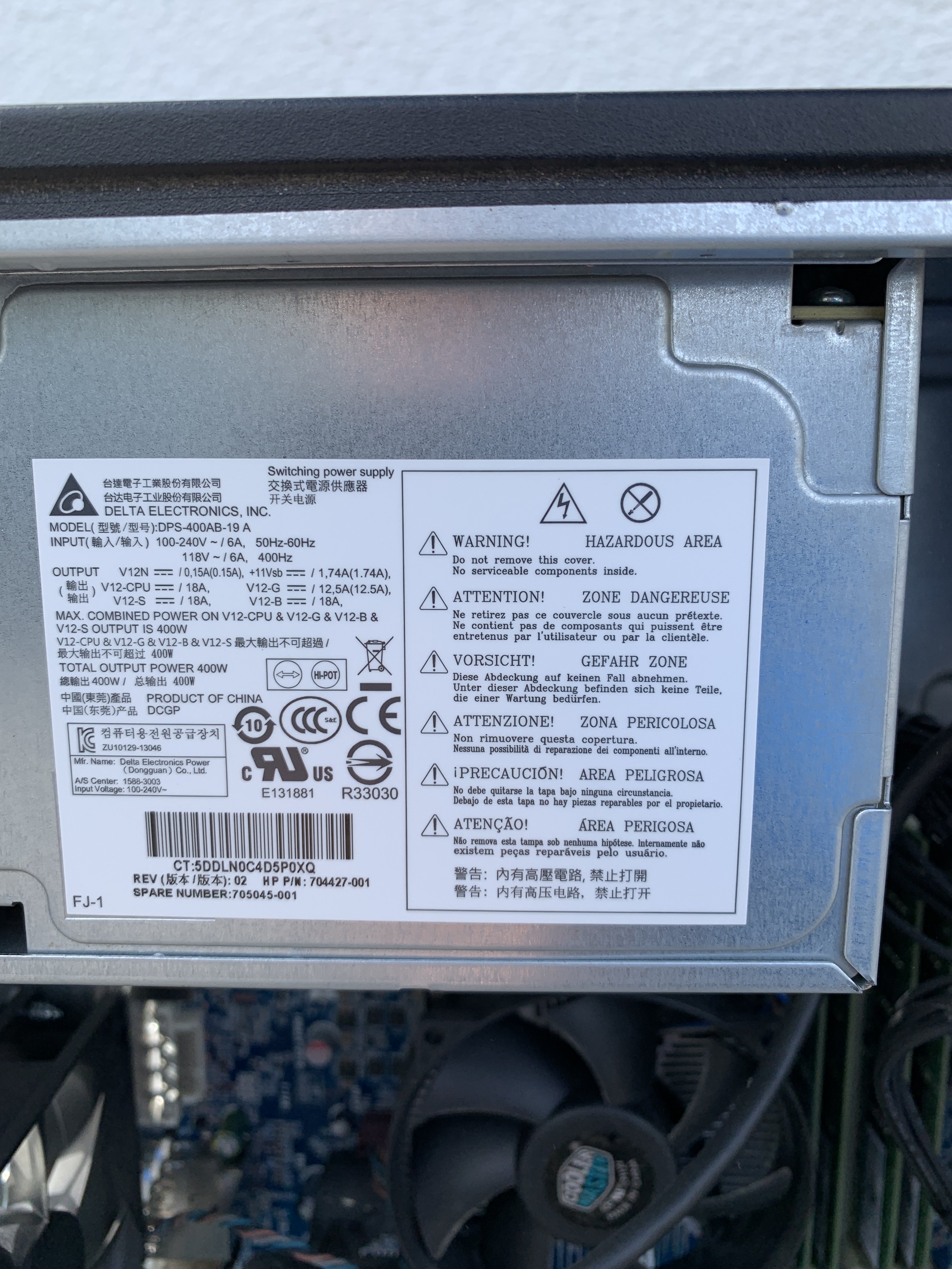

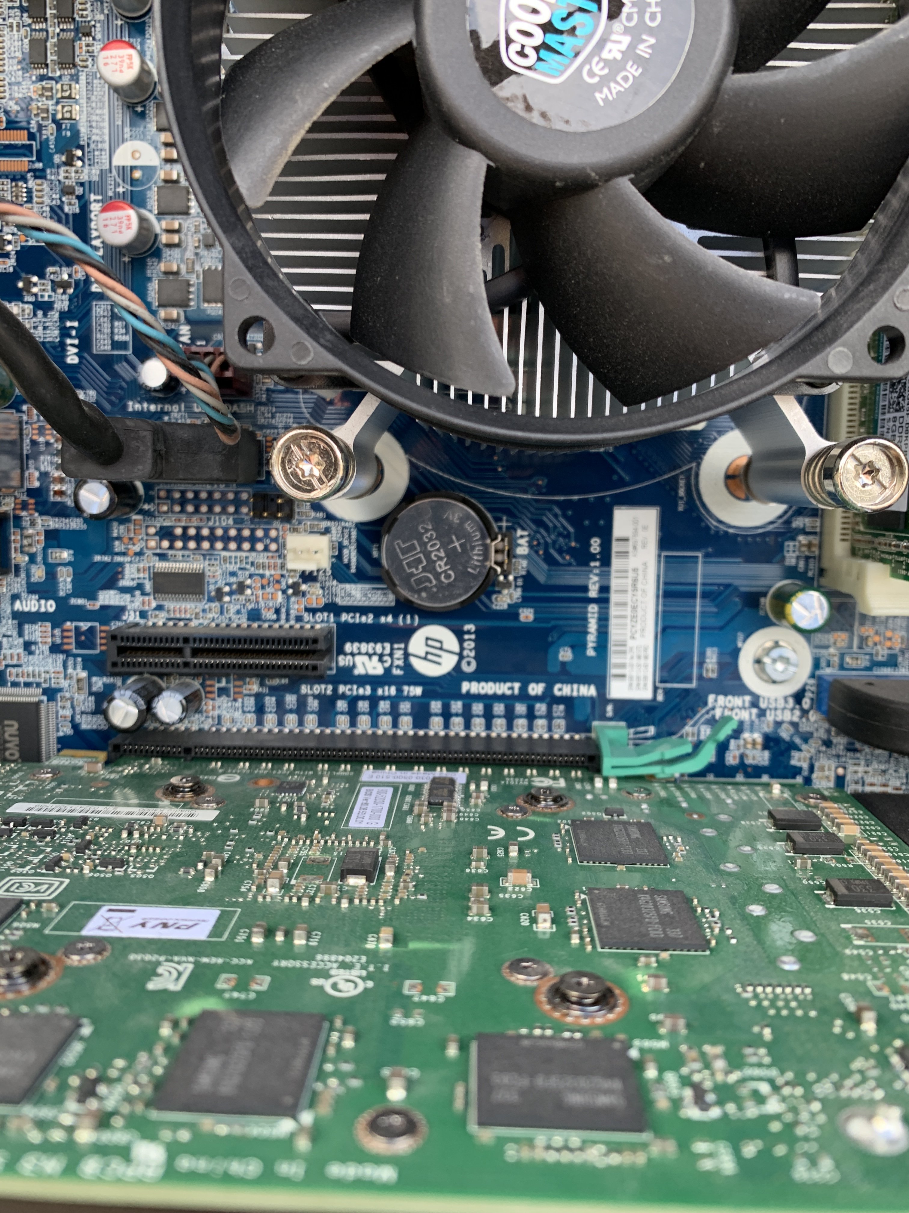

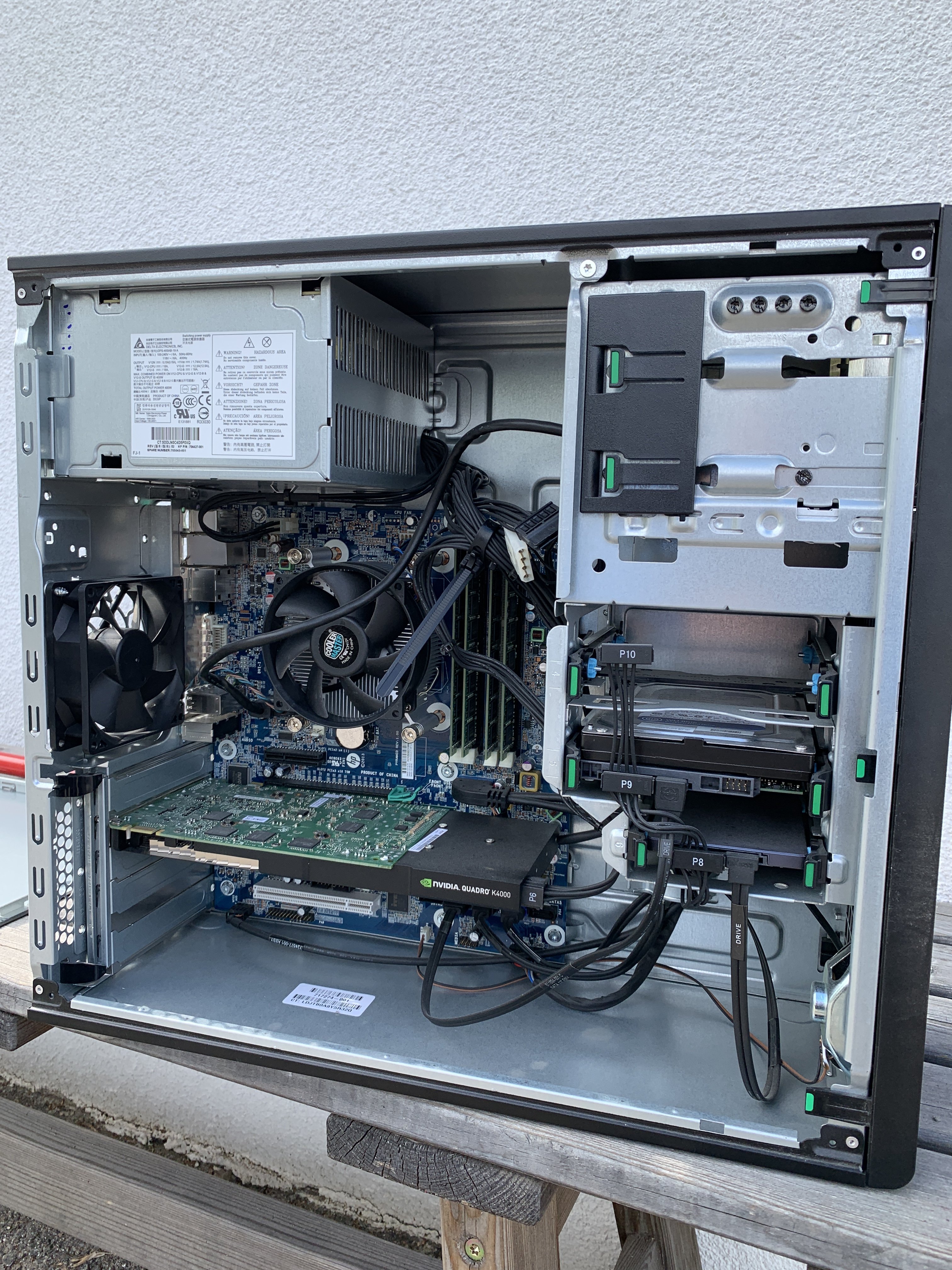

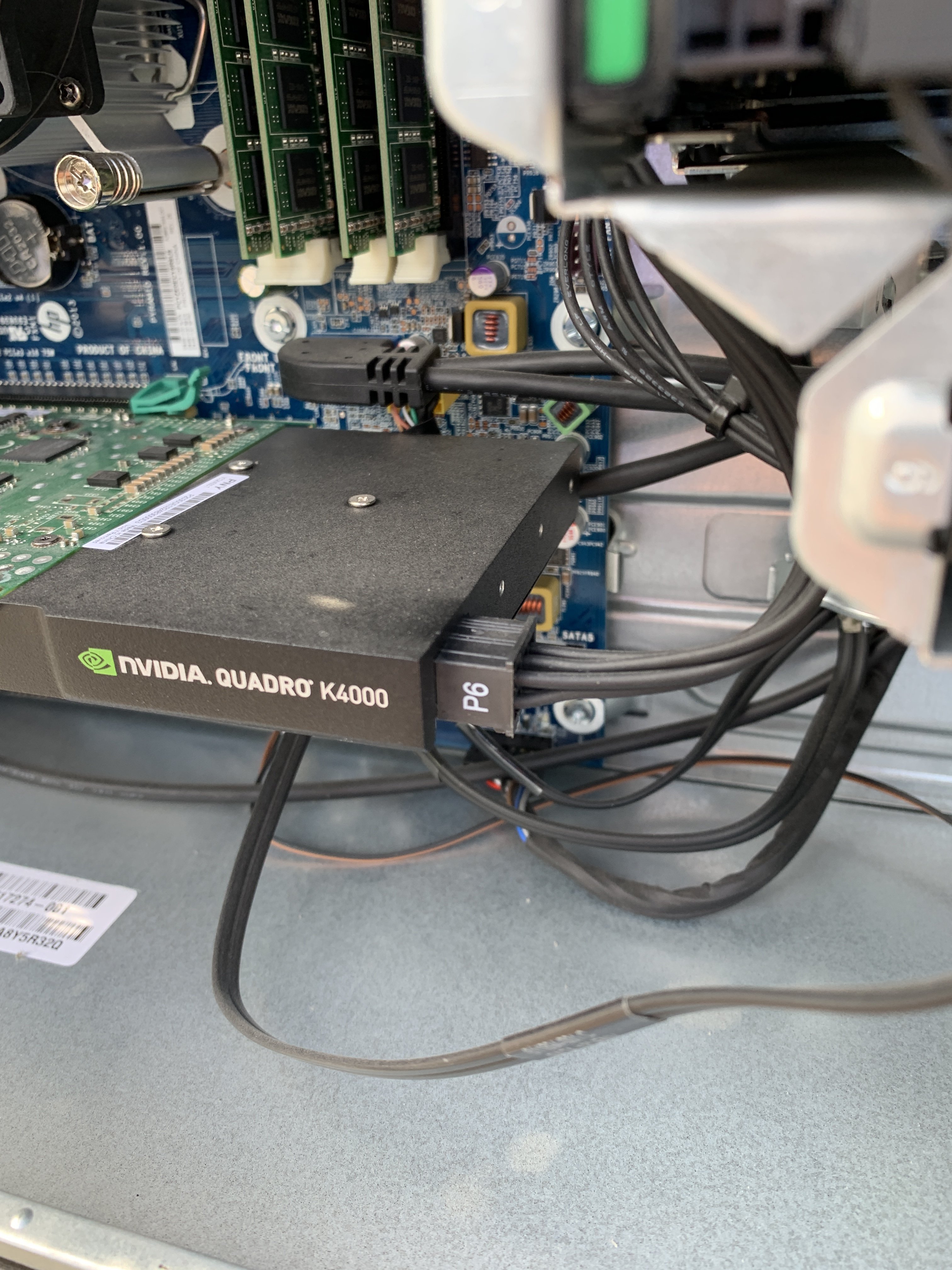

so das sind nun Fotos von meinem Rechner :D

Ok mit dem Netzteil wird eine Vega wie gesagt nicht laufen da nur 1x 6pin und klar zu wenig Watt.,
Neues Netzteil passt ohne Adapter nicht, da hier ein spezielle Mainboard Stromstecker mit 18 pins verwand wird und nicht der typische 20/24 pin.
Mit dem 6pin Strom der Quadro funktionieren maximal folgende karten:
AMD RX 570 nur diese modelle: https://geizhals.de/?cat=gra16_512&xf=5585_1x+6-Pin~9809_14+4784+-+RX+570
vom P/L her beste Karte
Nvidia 1060/1660/1660 ti: https://geizhals.de/?cat=gra16_512&...808_11902+-+GTX+1660+Ti~9808_11903+-+GTX+1660
Hier ist durch den geringeren Verbrauch mehr Leistung drin aber auch klar teuerer
Reaktionen: JackTheRippchen
Ich würde nach einer gebrauchten GTX 1060 schauen, die sollte das Netzteil packen und vom Preis her sind die mittlerweile auch recht Human auf eBay zu bekommen
Reaktionen: Ja_Ge
Für den Preis ist die Okay und das sollte auch mit dem Netzteil klappen. Vorher aber noch das Bios Updaten und die Quadro verkaufen 50-60€ sollten drin sein
