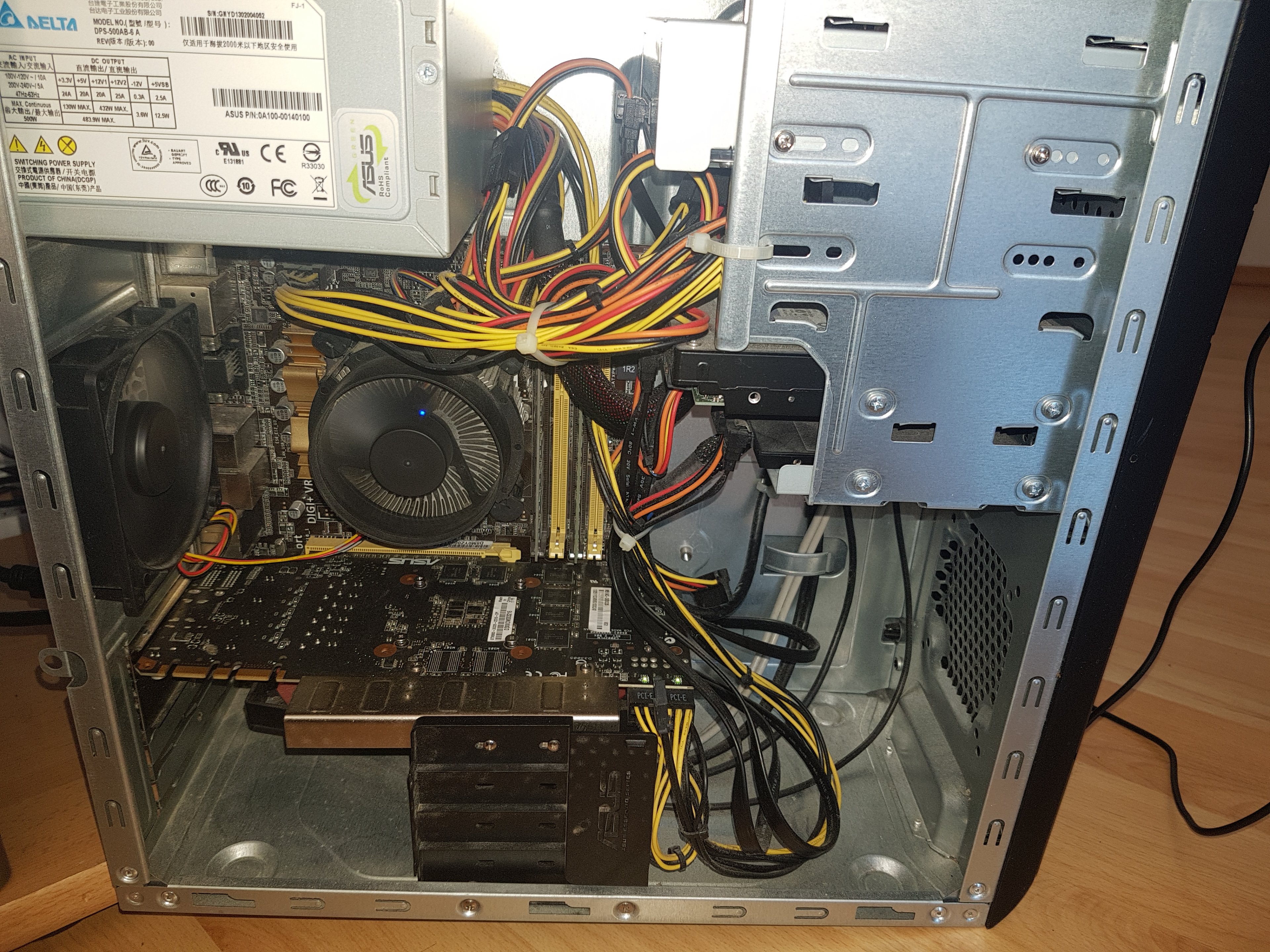

Guten Tag
Dafür müssten wir wissen, was du für ein Gehäuse und was für ein Netzteil du besitzt.
Wenn du das nicht weisst: Gehäuse öffnen und ein möglichst hochauflösendes Foto (ähnlich diesem hier) hier posten.

Im Anhang sollte jetzt ein Bild von meinem PC sein. Ich habe allerdings keine Ahnung, was bzw wo das Netzteil ist... wie gesagt, habe da nicht viel Erfahrung. Hoffe das Bild reicht aus.

Das NT ist ein solides OEM Netzteil und liefert genügend Leistung auf der 12V Schiene, ich würde aber den 25A 12V2 dem 12V1 vorziehen, falls eine Karte mal im Boost etwas mehr Leistung zieht.

Wenn du eine Karte kaufst bzw bei den Produkt Details stehen immer die Maße. Wenn nicht, dann auf der Herstellerseite. Also einfach unten an der Karte bei den Platz messen. (Siehe Bild).
Dein Netzteil sieht mir nicht sehr vertrauenswürdig aus, wenn auch laut Angaben dort genug Saft vorhanden ist fehlen ganz sicher ein paar wichtige Schutzschaltungen. Denk dran, große, schnelle Karte verbrauchen auch ordentlich Strom. Meine GTX 1080 zB um die 200 Watt in voller Last.

Das Netzteil scheint 2x 6Pin Anschlüße zu haben. Also sollte die Karte auch nur 2x 6Pin haben. Dann fällt die 1070 schon mal raus. Sonst brauchst du ein neues Netzteil. Nebenbei gesagt, empfehlenswert.

Ich habe mich für die GTX 1060 6GB entschieden. Ein Bekannter wird noch mein Netzteil ausmessen. (Ob sie genug Strom dafür hat)
Wenn er das kann, soll er das ruhig tun, aber wie schon gesagt, das ist ein OEM Hersteller und keiner der Billiganbieter.
Würde mich wundern, wenn es nicht ausreicht.
