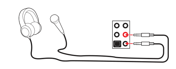

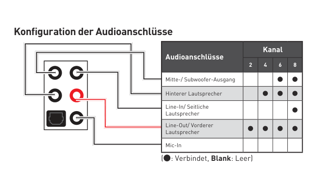

Ist wirklich nicht böse gemeint, aber du kannst beispielsweise mit STRG+F in der Anleitung suchen. Nimm mal diese Anschlüsse und teste es dann nochmal.
Da steht doch sogar an der Buchse "Mic-in", unkomplizierter geht es doch nicht mehr ;)

Ich probier es nochmal, auch wenn ich fast glaube es schon getan zu haben.
Kann es evtl sein das derjenige der es mir zusammengebaut hat, etwas nicht verbunden hat?
War aber ein Profi....
Deswegen ja hinten testen, die Anschlüsse sind fest mit dem Mainboard verbunden. Die Anschlüsse vorne dagegen sitzen im Gehäuse und müssen per Kabel erst mal korrekt am Mainboard angeschlossen werden.
Das ist komisch, hinten probiert nochmal eben und jetzt scheint es zu gehen....
Vorne (Micro) weiterhin nicht, nur rauschen.... Aber Ton (Kopfhörer) geht vorne prima....
