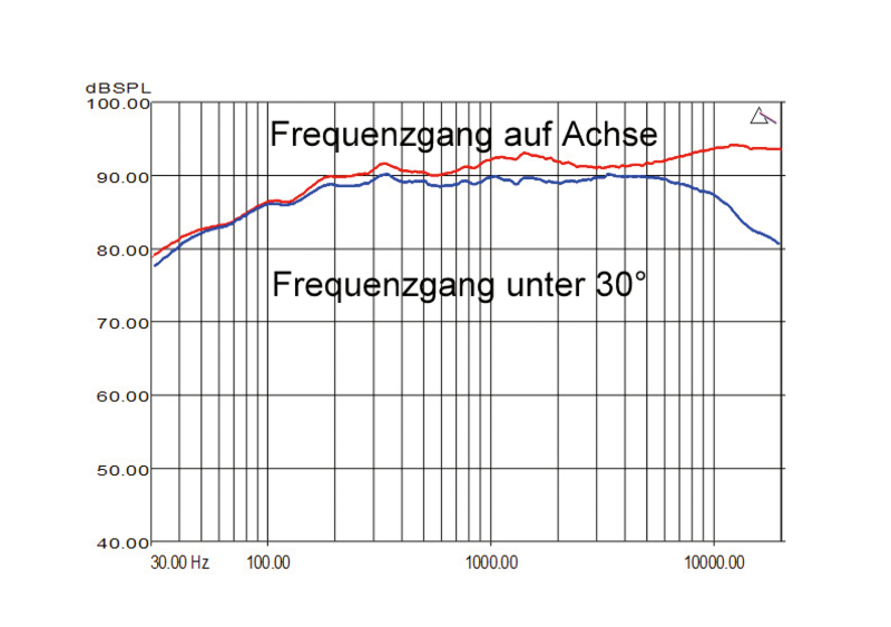

HexagonSun schrieb:Mal eine blöde Frage: Würde eine Distanz von einem halben Meter Abstand vom Lautsprecher eigentlich ausreichen oder ist das zu nah? Ich meine, weil mein Schreibtisch nun mal nicht wahnsinnig groß ist. Beziehe mich sowohl auf Monitore als auch auf Regalboxen etc.
Das kommt sehr auf den jeweiligen Speaker und dessen Richtcharakteristik an. Die meisten Nahfeldmonitore und Multimedia-Speaker sind jedoch so ausgelegt, dass auch 50cm Abstand reichen.
Sehr breit abstrahlen tun auch einige Flachmembranlautsprecher aus dem Selbstbau-Bereich, wie die Beeper oder Maxi-Beep. Die verzeihen auch Kopfbewegungen sehr gut. Dagegen kommen selbst klassische Nahfeldmonitore bei dem Hörabstand nicht an.
