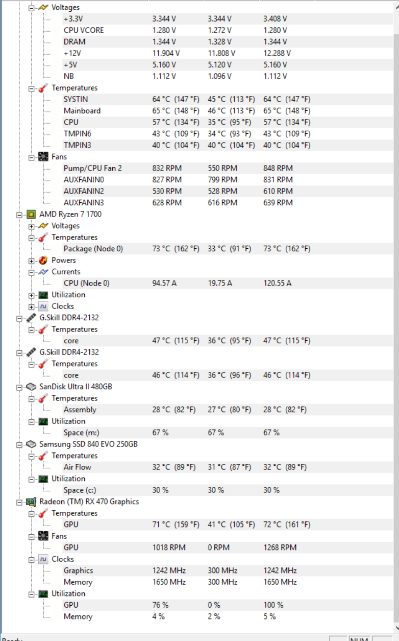

Das ist interessant, wir haben da bei ähnlichen Systemen (Leistungsaufnahme, Gehäusegröße) ganz unterschiedliche Beobachtungen gemacht.
Hier: Ryzen 1700 (OC) und RX 470 in NZXT 340 Elite mit Lüftern Top, Rear, Front (2x) schaut es nach 5 Minuten Aida 64 + Furmark mit 350 Watt Systemlast wie unten abgebildet aus. Der "laute" Gehäuselüfter mit 800 RPM ist ein Noctua-A12x25, die anderen sind 1x Corsair ML140 und 2x Silent Wings 3.
Einen Bodenlüfter kann ich bei keinem meiner PCs verbauen, sonst hätte ich es auch schon probiert. Habe nur gutes darüber gelesen.
Mit Seitenlüfter (200mm) wird's nochmal deutlich besser (Temperaturen oder Lüfterdrehzahlen - je nach Wunsch) aber das habe ich nur experimentell betrachtet, weil es da Gehäuse nicht hergibt.
Soviel zum Thema "Blödsinn". Kein Problem.
Gute Nacht.
Gute Nacht.

Bei welchen Drehzahlen laufen denn die Lüfter und welche Last liegt an?
Nur ein 60mm Gehäuselüfter? Interessant.
