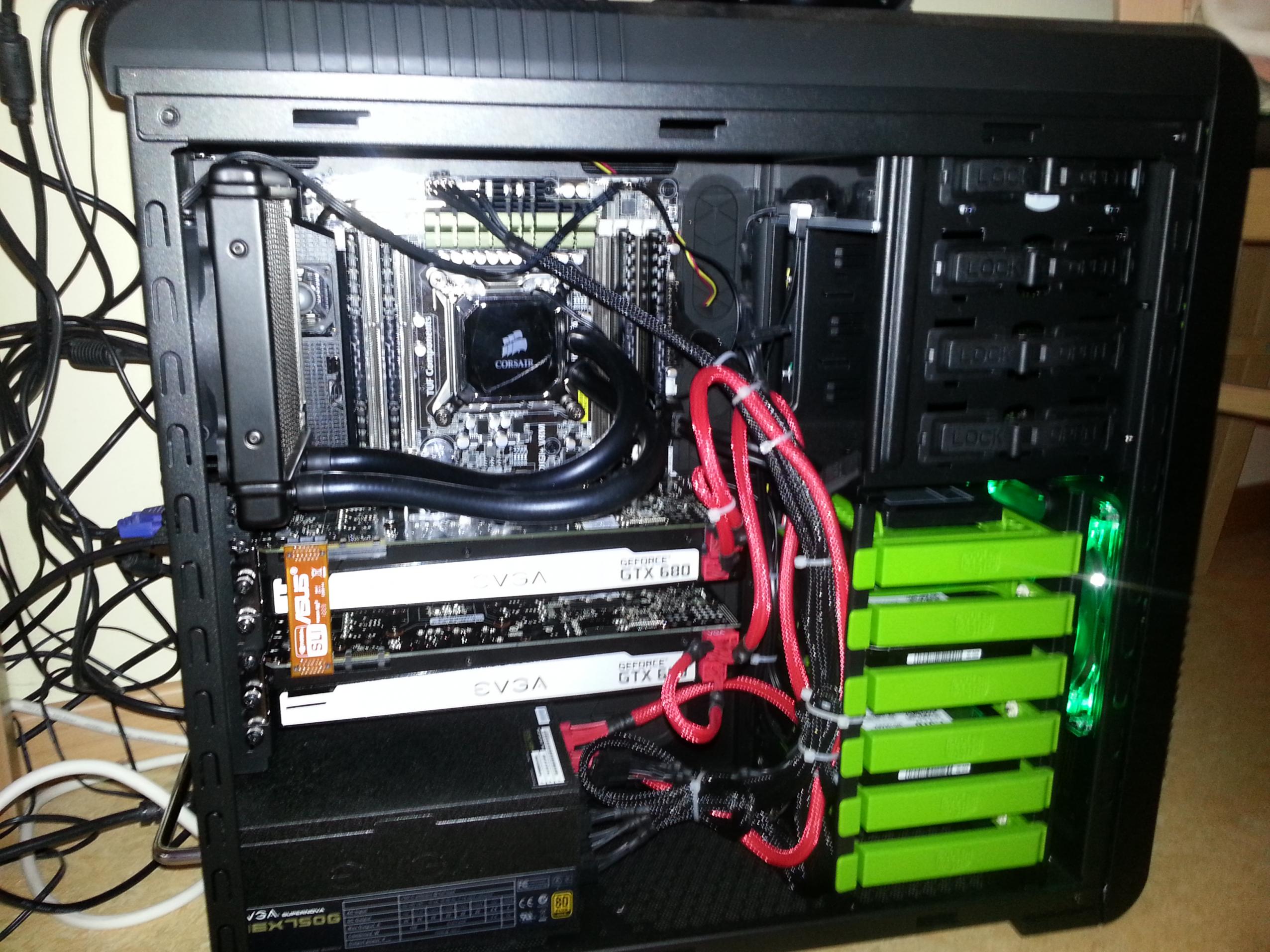

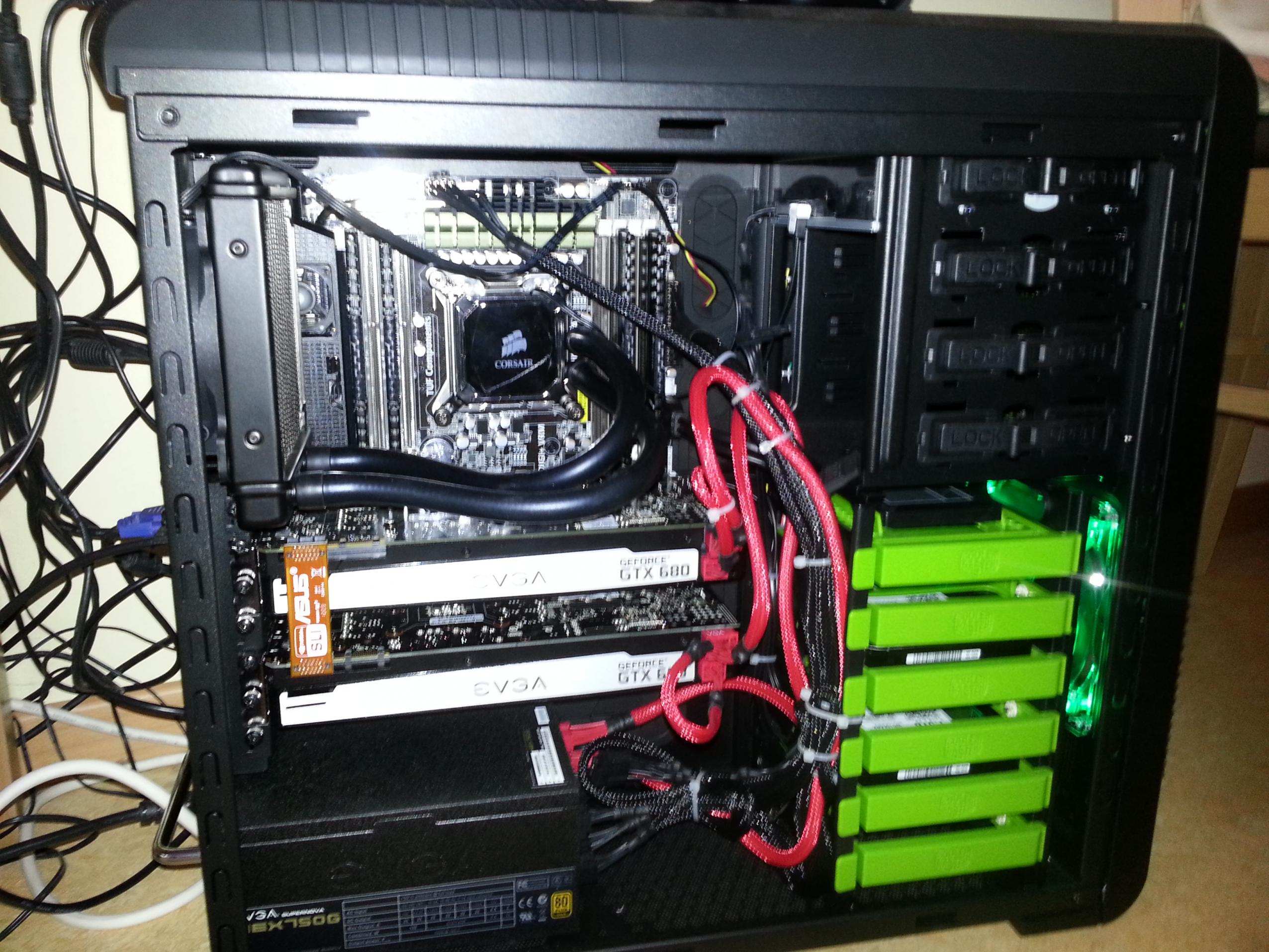

habe ca 9 cm spiel zwischen den 2 grakas. ich frake mich ob des mit der sli brücke dann problemlos passt...
habe einen 8 pin und einen 6 pin stromanschluss übereinander.
vielen dank für die ganzen vorschläge.
edit: hab mir grad das video vom umbau angeschaut. es schaut aus als würde es mit der sli brücke nicht passen :(
Danke für den Schnappschuss deines Rechners, also die Twin Turbo II passen ja wunderbar rein, nur du hast ein Problem mit der kurzen SLI-Brücke, abhilfe schafft da eine lange SLI-Brücke wie z.B. diese hier für ~5€:

Bin allerdings etwas besorgt um die SLI Brücke. Muss die dann aussen um den Kühler? Im Video sieht man ja, dass der Weg nach unten durch den Kühler versperrt ist (steht über)

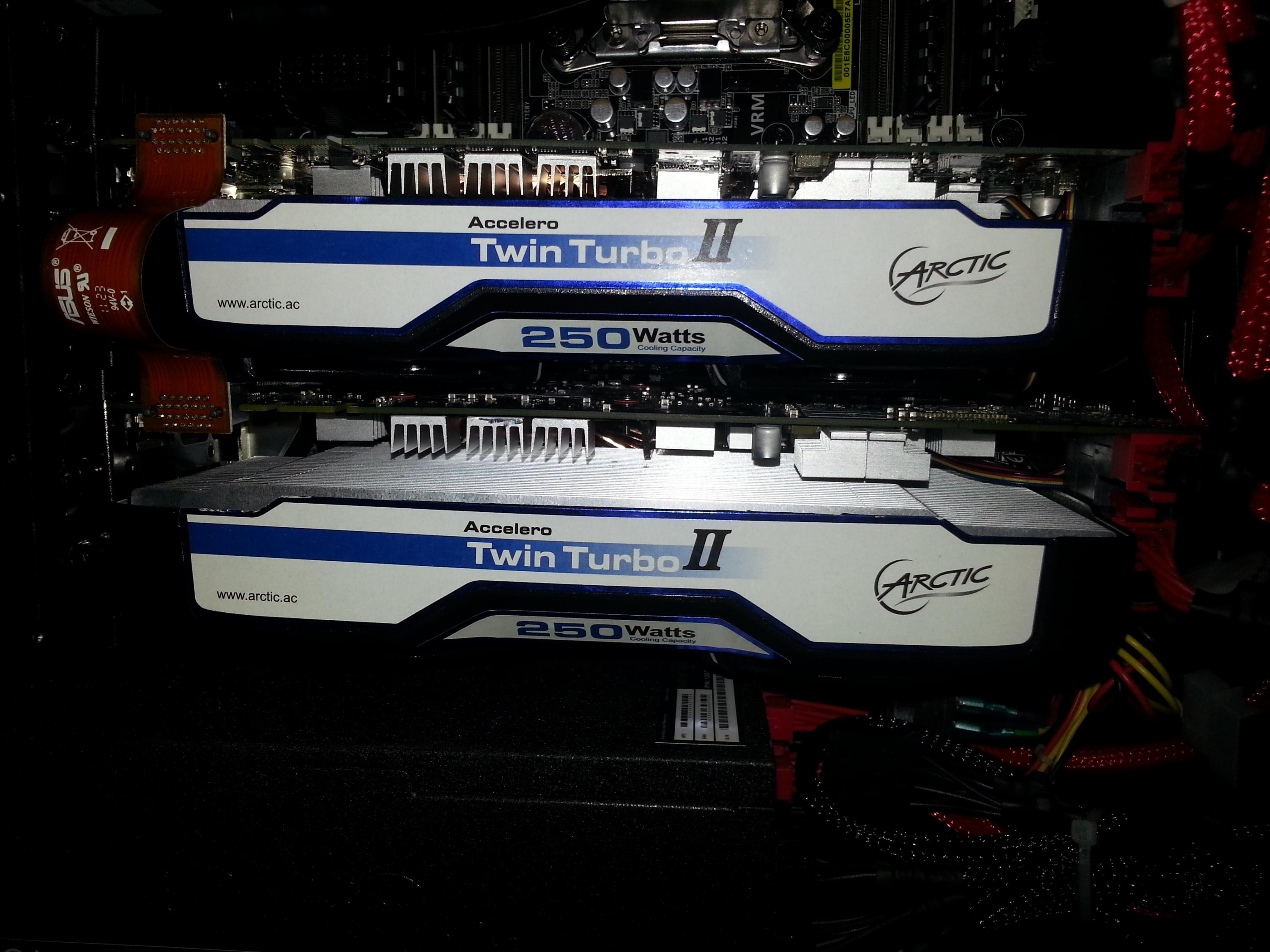

So endlcih feritg. Heute früh voller vorfreude den paket boten in empfang genommen.

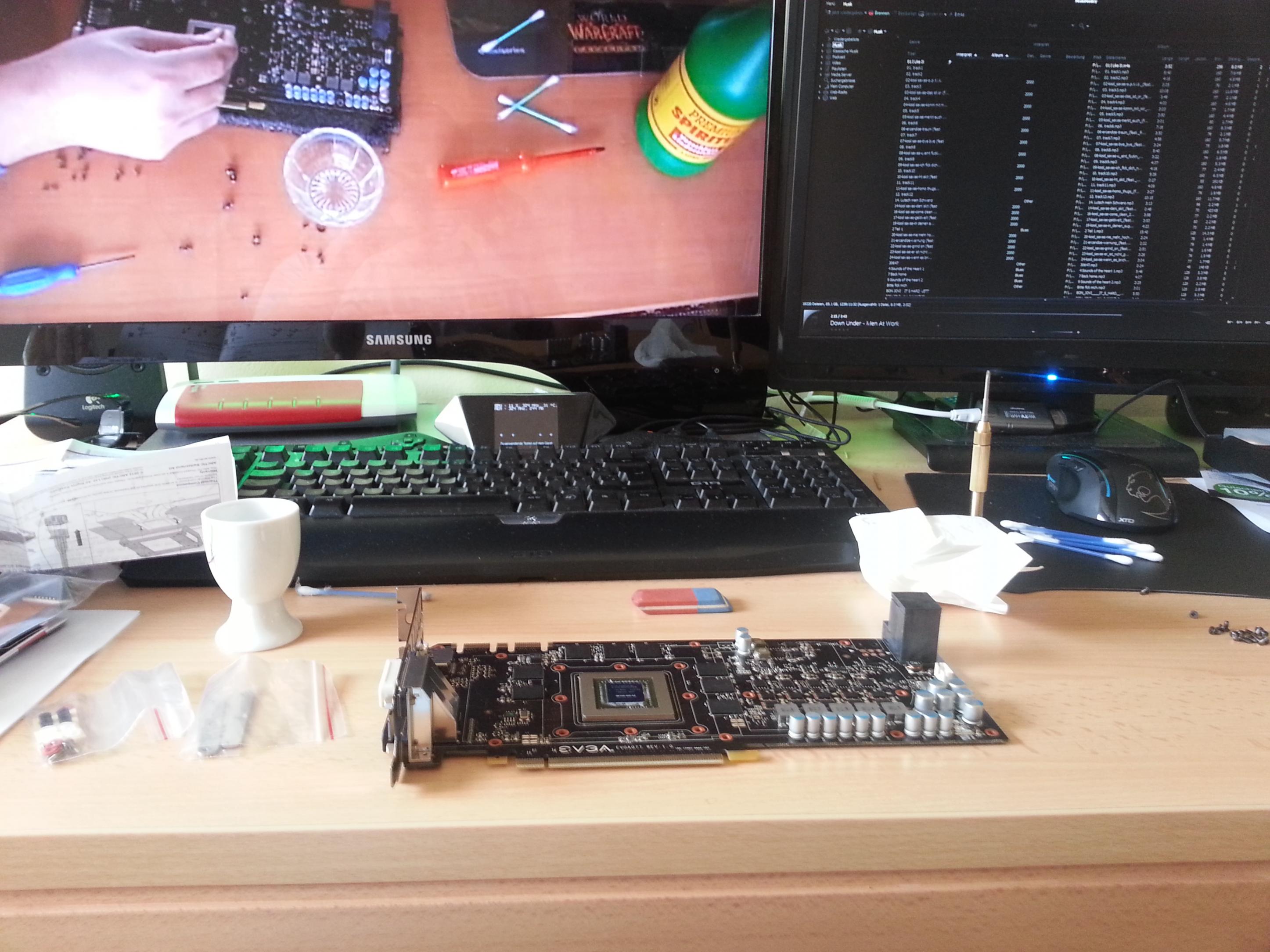

hab mirdann noch mal das video von HansOConner angeschaut. habe dann mit der 2 graka angefangen. wollte nebenbei noch musik hören und surfen.
ja hab dann angefangen den Lüfter von der 1 graka abzubauen. so wie es HansOConner im video macht. bei der ersten hat alles super geklappt.

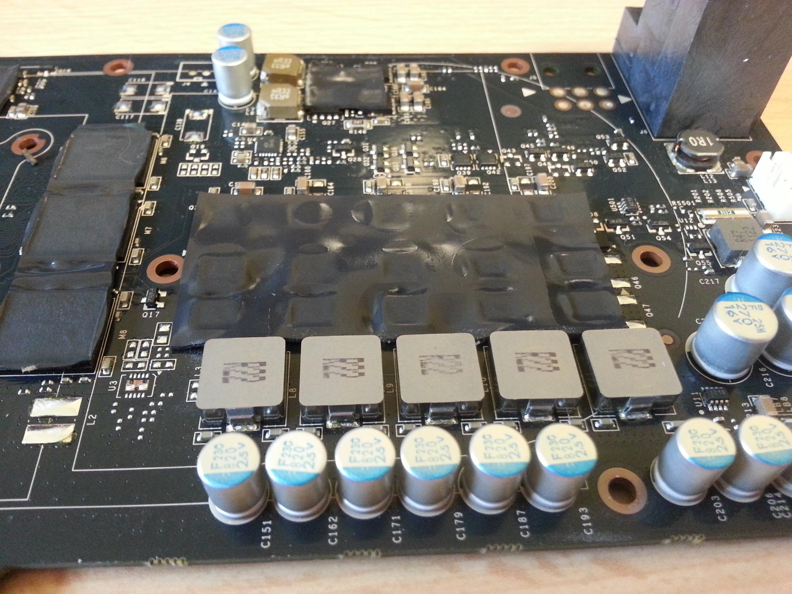

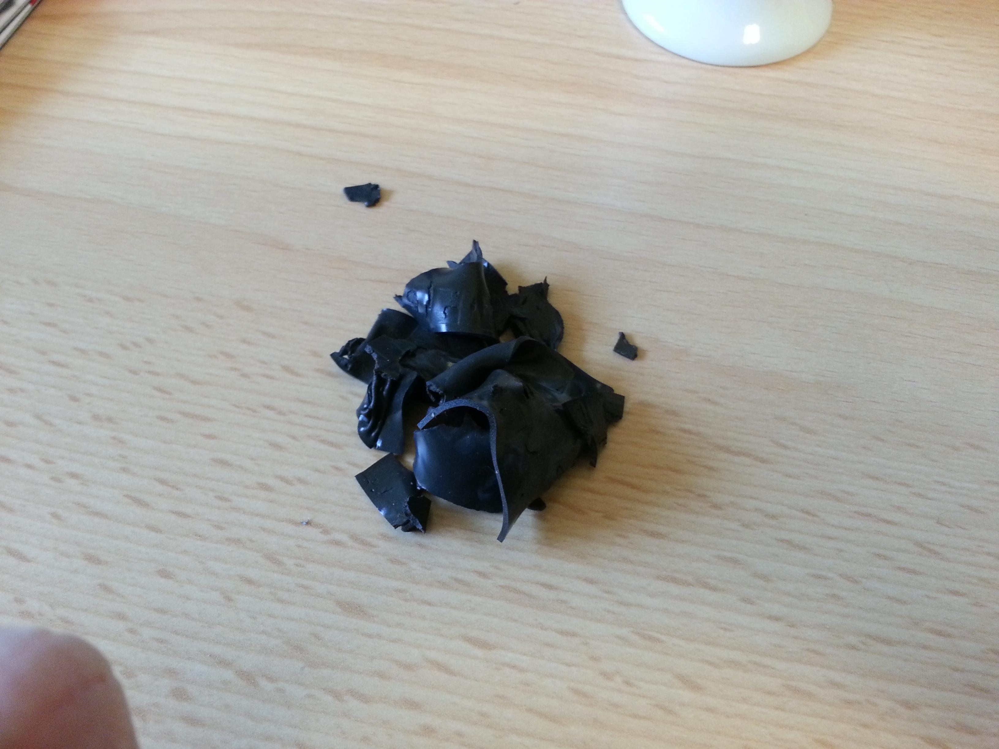

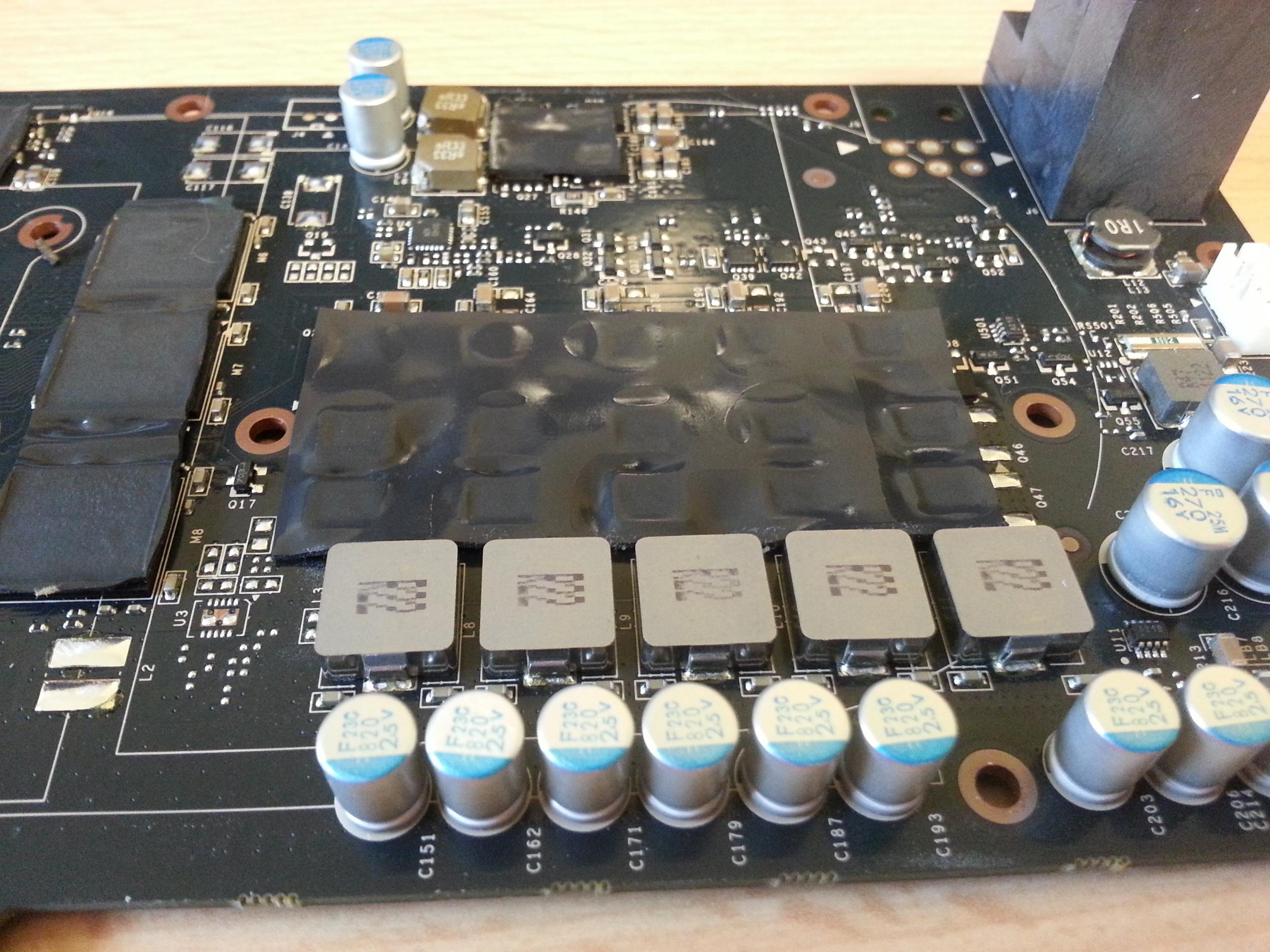

ging auch alles ganz zügig^^ ja war dann mit der ersten feritg und habe die in meinen pc eingebaut und die andere raus und für die op vorbereitet. dort dann auch den referenz lüfter entfernt. ja und die ganzen wärmeleit pads von evga klebten noch auf der graka.....*kotz
des hat schon ein wenig gedauert bis ich sie dann ohne reststände auf der graka entfernt hatte.
nebenbei habe ich schon mal die fertige graka getestet und war echt überrascht. kein vergleich zum orginal lüfter. unhörbar und er kühlt super. im idle ca 5 grad weniger und unter volllast ca 12-18 grad weniger ^^:D natürlich voll gefreut das es so geilo ist.

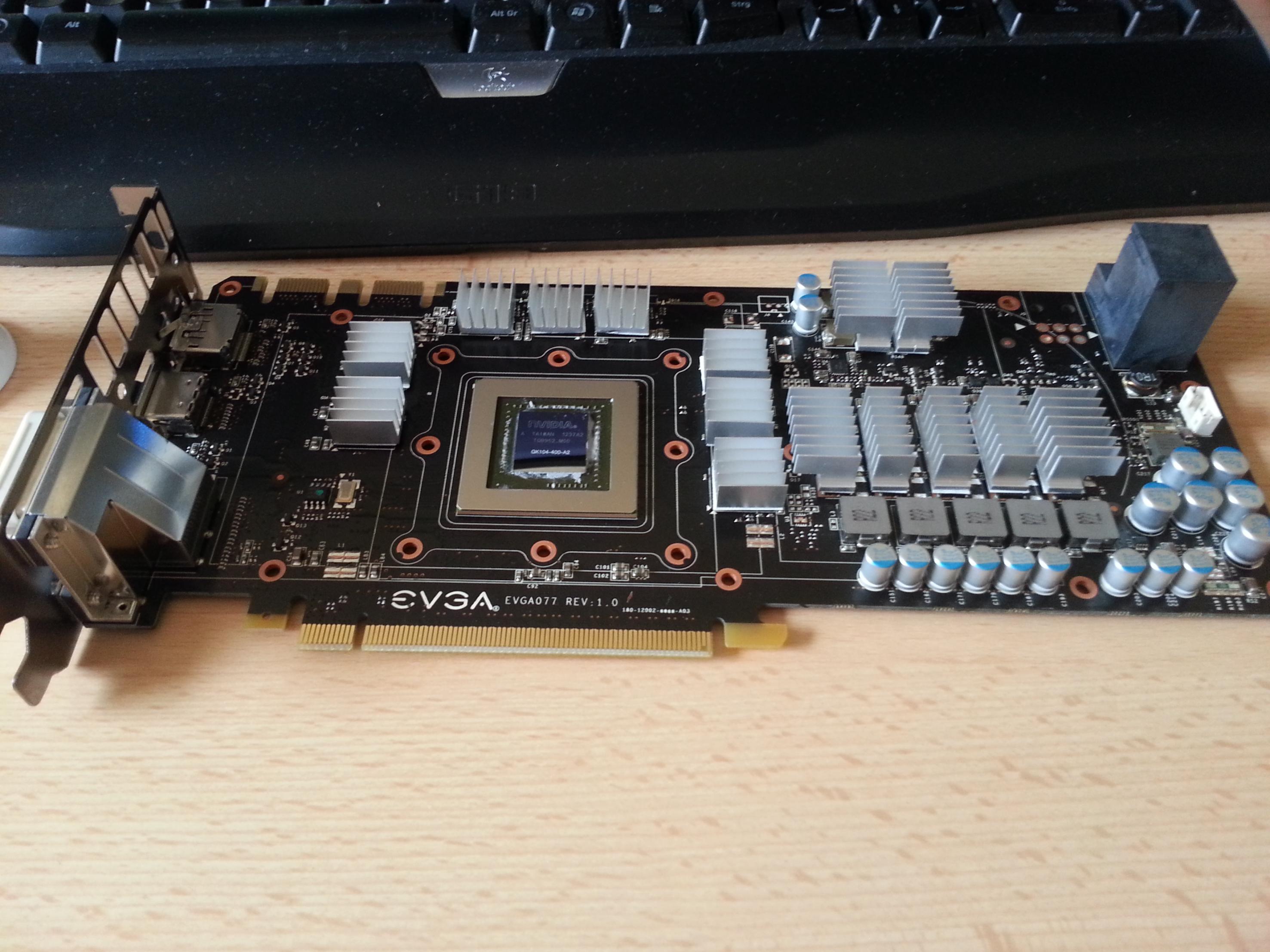

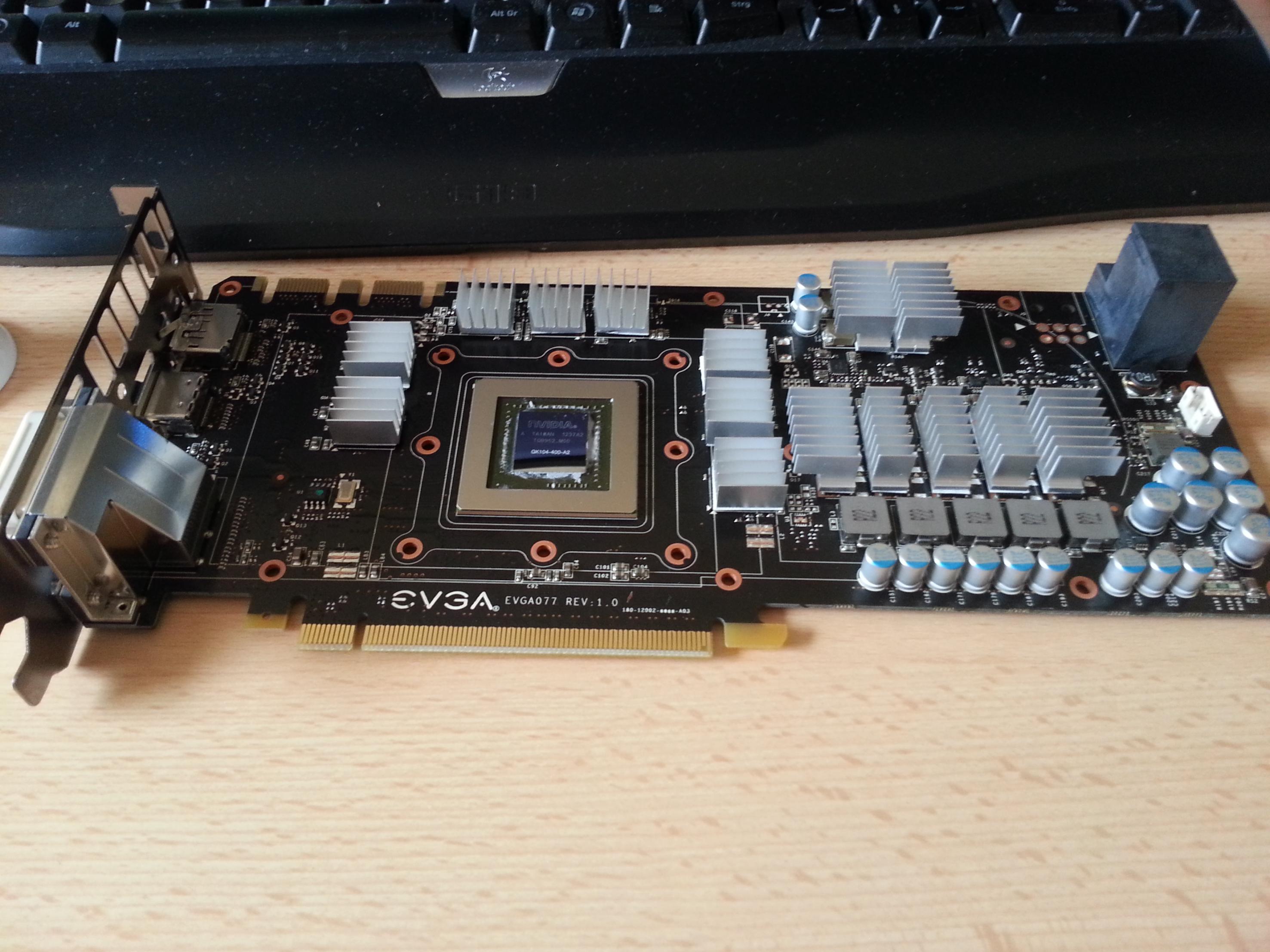

ja habe dann bei der 2 graka die ganzen kühlkörper angebracht. habe mir wie HansOConner im video so klebe pads bestellt. beim speicher klebten sie ohne Probleme auf beiden karten. nur bei den spannungswandlern war das etwas schwerer. da wollten sie nicht so wie ich wollte.mit bissle gedult hat es dann doch irgendwann gehalten.

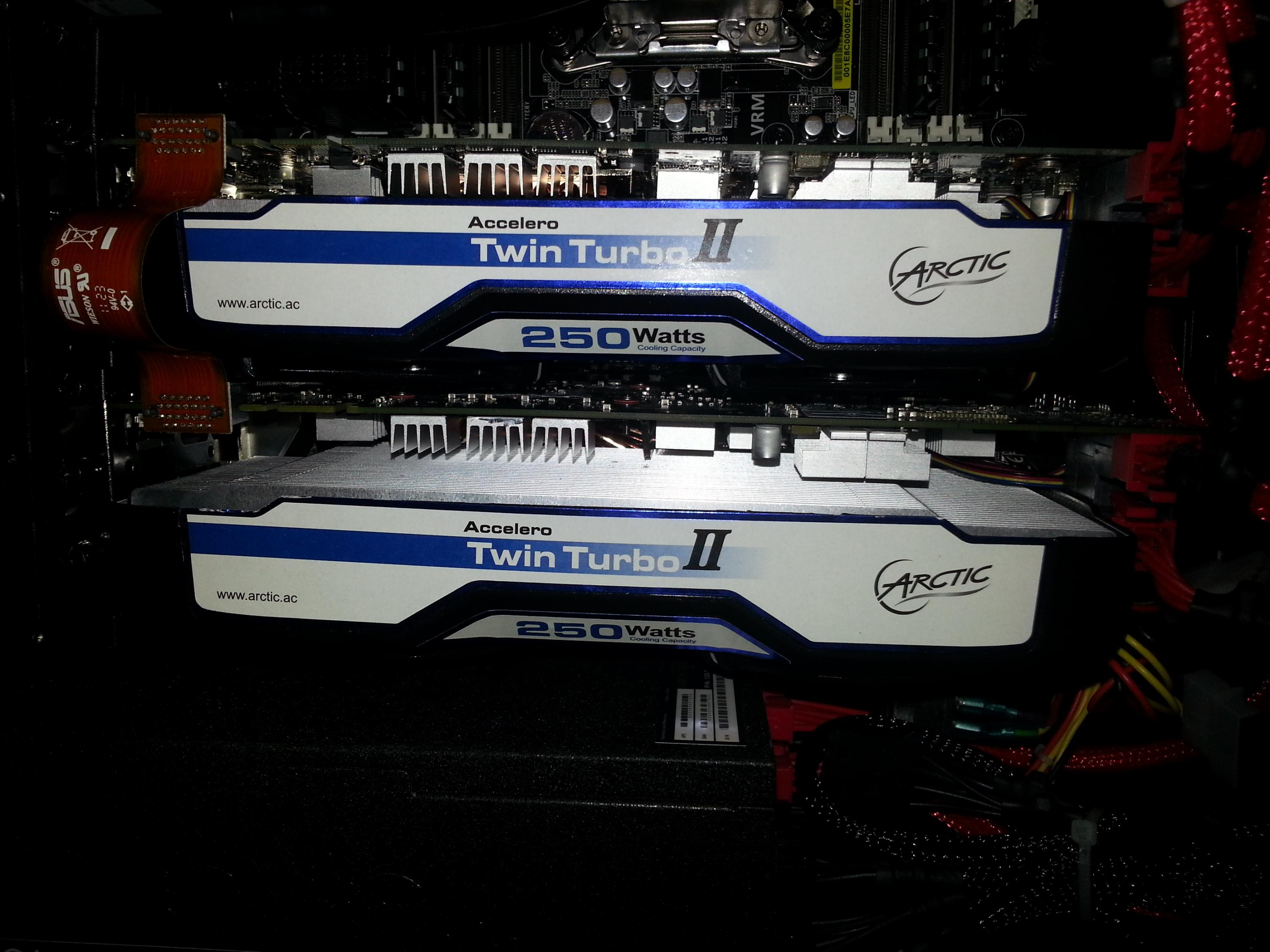

der einbau war dann eigentlich auch ohne probleme. mit der längeren sli bridge ging es ohne probleme. die kühler sind halt doch ein kleines stück größer. der abstand zwischen den 2 grakas ist vlt nur noch 5 mm :(
das mit den niedrigeren temps ist leider nicht so geworden wie erhofft. dass ist ja auch klar wenn der abstand so winzig ist. als single gpu cooler kann ich ihn nur empfehlen.
Fazit: der umbau war super einfach. leute die sich etwas mit hardware auskennen, die sollten da keine probleme haben. ich habe beide karten in gut 2 stunden geschafft.
der packungsinhalt hat sich zu HansOConner seiner version bissle geändert. die wärmeleitpaste ist jetzt schon fertig angerührt und braucht laut anleitung nur ca 60 min zum trocknen, ich habe aber trotzdem die pads genommen.
die idle temperatren sind ungefähr um 5 grad gesunken und unter volllast bisschen mehr wie 8 grad geringer. aber sie sind super leise :D

Hey, danke für dein Feedback ;)
Sieht alles Top aus und wenn die Temps im SLI-Verbund bis zu 10°C geringer sind, hat es sich doch auch schon gelohnt, viel wichtiger ist aber die absolut geringe Geräuschkulisse der Twin Turbo - Lüfter, meiner dreht sich sich selbst unter Volllast 1200 / 3500 MHz nicht mehr, wie mit 50%, das ist fast unhörbar und kein Vergleich zur Referenz ;)
Was für EVGA Karten hast du eigentlich umgebaut, dein PCB ist etwas anders, als mein Referenz-PCB ?

wie gesagt, alleine die geräusch kulisse ist jetzt der Hammer^^ dein video hat mir auch super geholfen beim umbau xD seh leider mit meinen augen nicht mehr so gut... daher war des ne super hilfe,
ich hab die EVGA Geforce GTX 680 SuperClocked Signature. welche 680 gtx nutzt du?
ok xD aber das die platinen so unterschiedlich sind....
