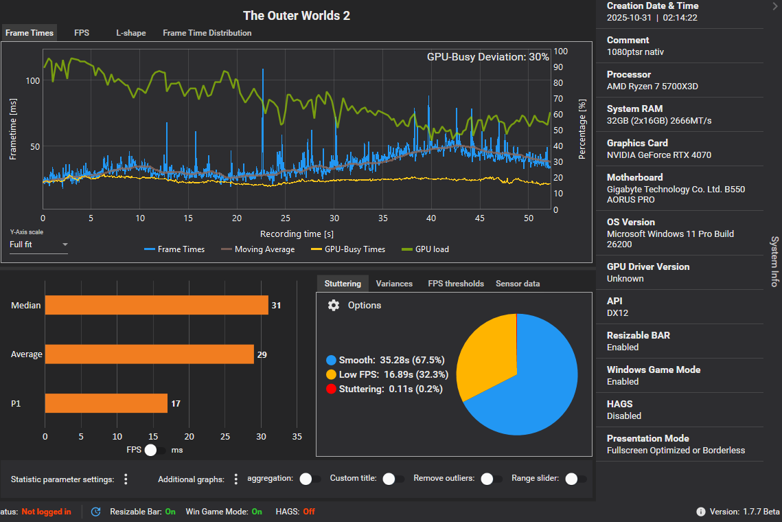

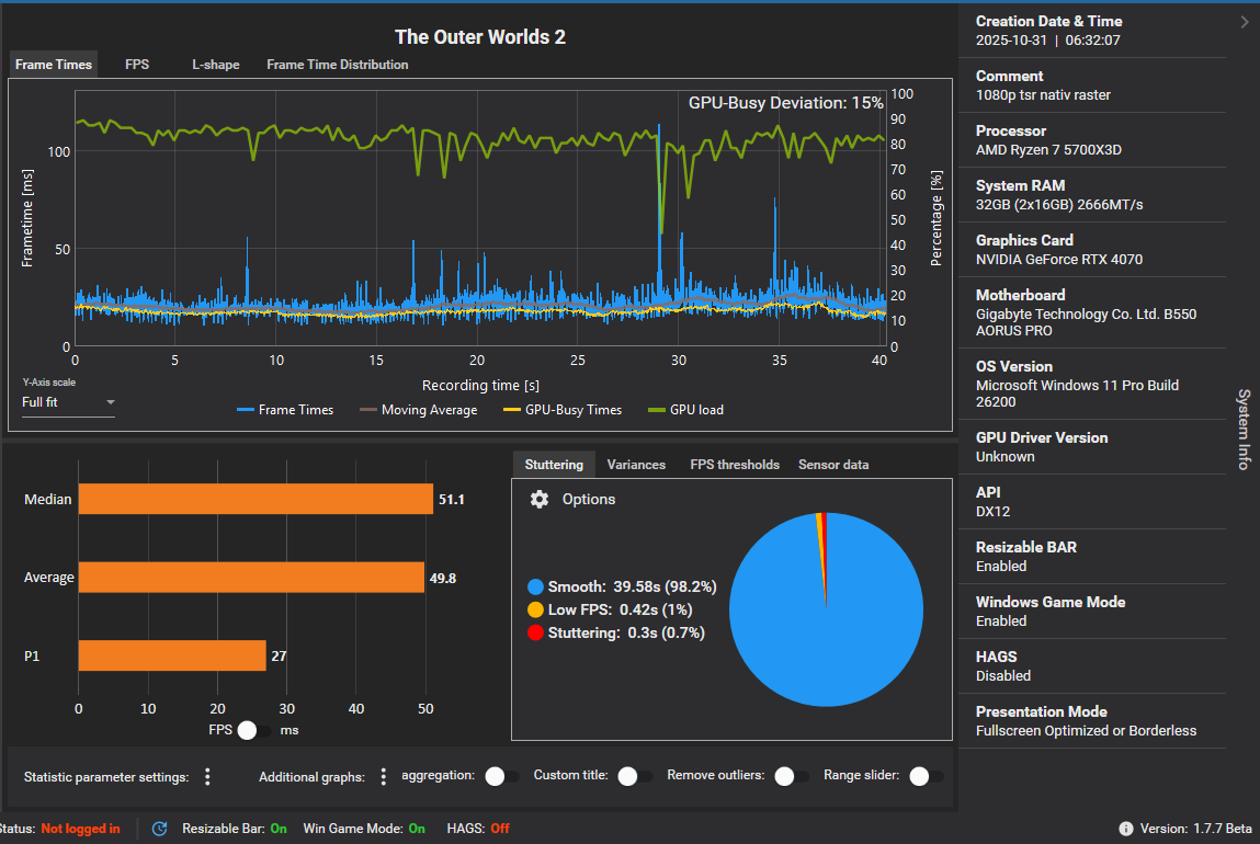

mit dem 2700x wird das selbst mit der rx9060xt 16gb ein extremes cpu limit auftreten
Die rx590 hat gerade mal 5,5tf die rx9060xt 16tf
Und ein cpu limit lässt sich nicht durch Spieleinstellungen mildern darf ich gerade bei the outer worlds 2 feststellen. Und das trotz 5700x3d
Abhilfe ist zu der 9060xrt nenn 5800x/5700x dazu
Alternativen gibt es derzeit keine zur rx9060xt 16gb
Dazu die Bilder trotz etwa 30% schnelleren rtx4070
Das Spiel ist aber ein extrem bsp
Der 2700x ist grob 40% weniger ipc vs meiner cpu
Das maxed bei dieser cpu wäre ne gtx1080/rx5700xt/rtx5500/rtx4060/rtx3060
von allen rate ich ab
Reaktionen: Öcher Tivoli und conglom-o
