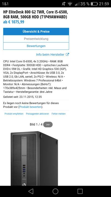

Also die Onboard Grafikkarte hat kein HDMI.
Der Rest.
Es soll Kodi, und 4K Filme wiedergegeben werden.
Mittels eines Displayport zu HDMI 2.0 Adapter sollte es möglich sein 4k @60Hz abzuspielen.
Hast du die Kiste schon? Finde die nämlich vollkommen überteuert

DP->HDMI Adapter geht für den i5 6500
sonst ist eine 460 das günstigste aktuell dafür.
