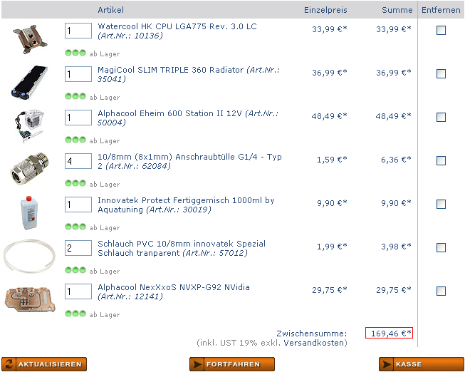

Also, hier mal die erste Zusammenstellung. Muss doch alles dabei sein, oder?

vatana . Bei Deinem Bild , wo Du Dir selber eine Wasserkühlung bei Aquatuning zusammen gestellt hast , fehlen noch 4 gerade Anschlüsse , denn der Radiator braucht 2 Anschlüsse , der CPU Kühler braucht 2 Anschlüsse , die Pumpe braucht 2 Anschlüsse und der GPU Kühler braucht auch 2 Anschlüsse .

Du brauchst noch ein paar Anschlüsse, bedenke das die ganzen Kühler, die Pumpe und der Radi Anschlüsse braucht.
Brauchst du noch Lüfter für den Radi oder hast du schon welche?
