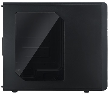

Eine Frage bezüglich Top-Blowern hab ich noch: Ich habe (leider wie ich jetzt feststelle) ein Gehäuse mit Sichtfenster, sodass auf dieser Seite keine Luft einströmen kann.
Könnte das Luftstrom-mäßig zu Problemen führen?
Dann doch besser einen Tower-Kühler, aber mit guter Gehäusebelüftung.

Jetzt hab ich grade gesehen, dass ASRock auch schreibt, wie es ja auch Blueline56 gesagt hat, man soll bei der Mainboard-CPU-Kombi einen Top-Down-Kühler verwenden, deswegen würde ich das schon auch gerne machen. Nur frag ich mich halt, wie das mit mit dem Luftstrom ist, weil sich dort, wo der die Luft herziehen würde, kein Gitter befindet. Ich hab dieses Gehäuse mit den zwei Standart-120mm- Gehäuselüftern. Einer vorne, einer hinten.
Vielleicht geht es, wenn ich einen Top-Down-Lüfter verwende, der nicht so hoch ist, also quasi die Luft aus dem "vorbeiziehenden" Luftstrom nimmt? Ergibt das Sinn?

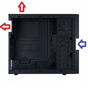

Bau noch einen 120er Lüfter oben hinten ein, dann wird die warme Luft vom Top-Blower gut abgeführt.
Dann müsste das mit dem Pallas gut funktionieren.
