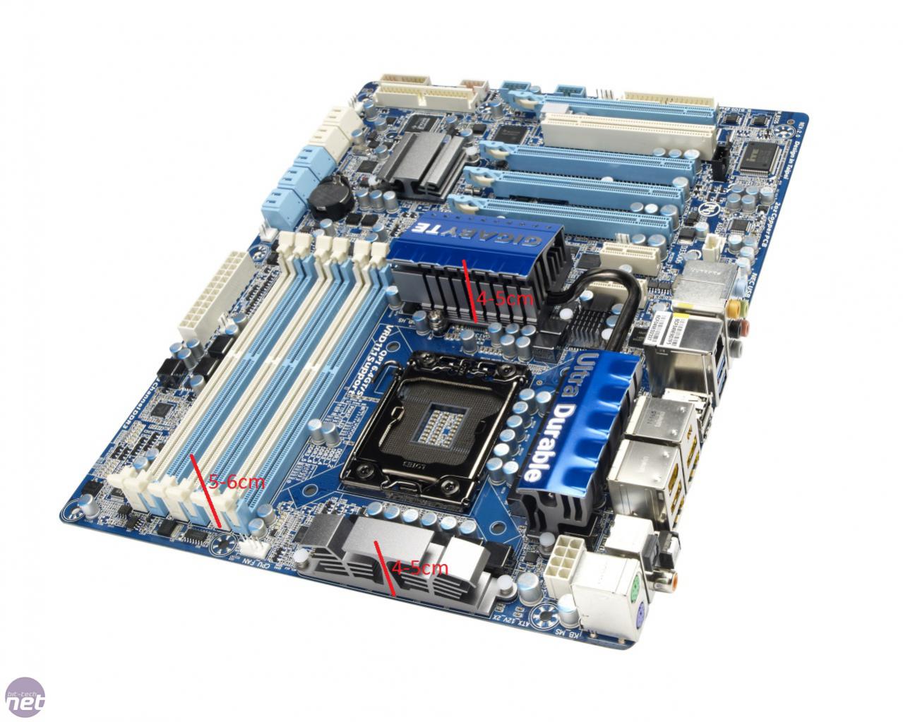

Ich muss auch noch dazusagen dass ich schon von Anfang an eher den Genesis wollte aber ich mache mir echt sorgen ob er genug Platz hat...

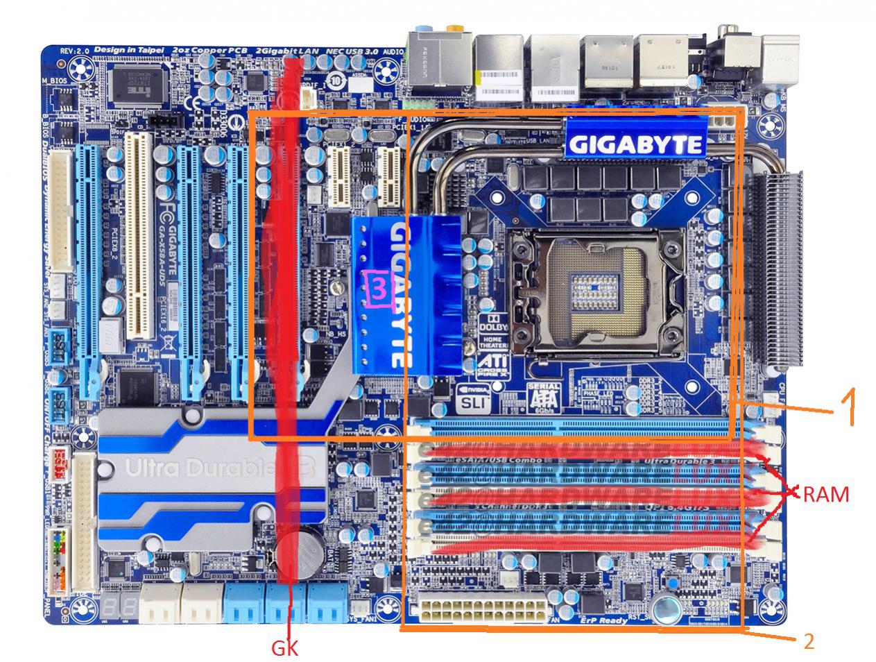

[1) und 2) sind die Möglichkeiten ihn auszurichten]
Zu 1) auf Bild1 ich habe mir da alles abgemessen und komme drauf dass Genesis mir 1 PCIe Slot sicher verdeckt (eigentlich logisch) aber ich hab gelesen dass die Grafikkarte besser am ersten slot funktioniert (welcher dieser ist). Ist das dann irgendwie schlimm?
Weiters sieht es nicht so gut aus bei den RAM aus da selbst wenn ich den Genesis so positioniere könnte er die berühren... :(

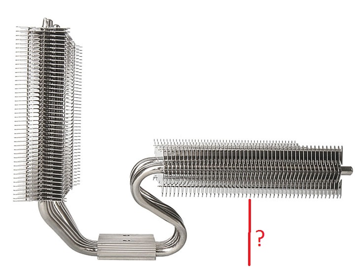

Zu 2) Das sieht zwar etwas besser aus aber ich frage mich um die (?) Höhe bei Bild2
Dann habe ich auch die Höhen bei RAM und den Kühlern auf dem Mainboard gemessen:
der zwischen CPU und Grafikkarte ist 4-5cm und der andere ist auch in etwa gleich groß^^
wenn der RAM drinnen steckt ist der ausenstehende Teil 5-6cm... Das kann glaube ich schon stören oder? :heul:
Im vergleich dazu sollte der Silver Arrow recht gut passen auch wenn er ziemlich nahe an den Kühlern auf dem Mainboard sein sollte auch wenn er darüber ist...
Bin jetzt schon mal ziemlich ahnungslos... kann mir vielleicht jemand die (?) Höhe bei Bild2 sagen? Das ist der Abstand der unter dem einen Kühlerblock bleibt :rolleyes:
Die Bilder sind im Anhang und ja Bild3 ist eine andere version vom Mainboard... :)
