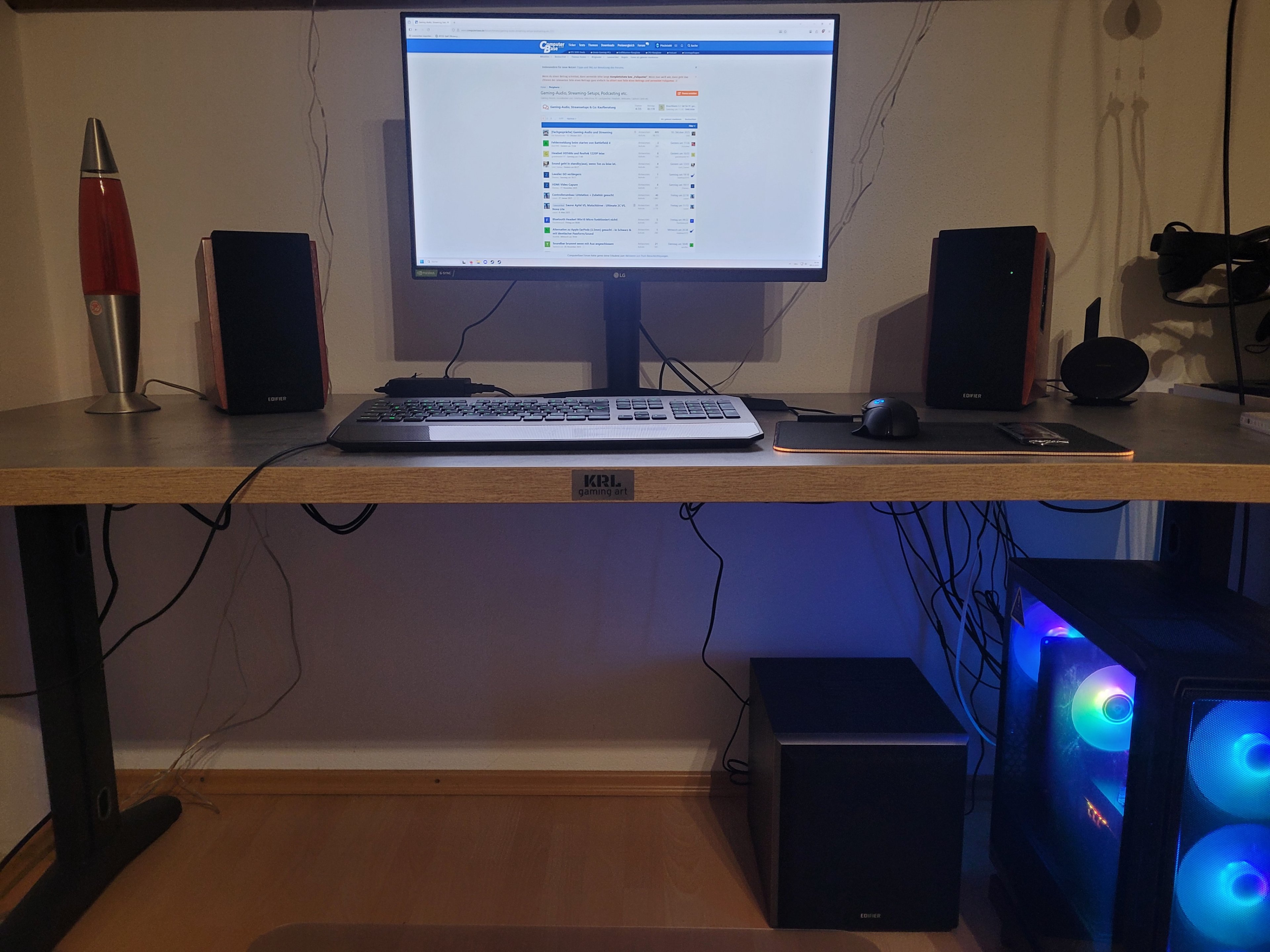

Hallo zusammen.
Hab mittlerweile alles und aufgestellt.
ich hätte aber noch ganz kurze Fragen.
Meint ihr die Aufstellung ist so ok?
Und wie stellt man die am besten ein?
Hab die Lautsprecher einfach mal gelassen. Den Subwoofer die Frequenz voll aufgedreht und Lautstärke so wie icg glaube der Bass ist nicht zu viel oder zu wenig.
Ansonsten hab ich die Boxen an den Rechner angeschlossen und den Sub nur mit den Lautsprechern verbunden.
Wenn ihr noch Tipps habt wär super.
Vielen Dank für eure Hilfe

Die Position des Sub ist m.E. unkritisch, d.h., er kann bleiben, wo er ist. Die beiden Edifiers sind schon leicht angeschrägt (Bauform) und auch auf deine Hörposition eingewinkelt. Wenn sie hinten nicht direkt an der Wand stehen: passt. Evtl. kannst du noch mit der Breite spielen: also jeweils noch etwas nach außen stellen und probieren, ob evtl. Tiefenstaffelung, Bühne, Präsenz sich verbessern. Mehr Potenzial sehe ich aktuell auf Basis dieses Fotos nicht. Solltest über ~1,85m groß sein, wären evtl. noch IsoPads / Acoustic-Pads (z.B. bei Thomann) sinnvoll, mit denen du die Edifiers noch um ca. 5 cm anheben kannst.
Die Ausprägung / Unterstützung des Sub ist geschmackssache. Für mich darf er nicht dröhnen und "breiig" wirken.
Reaktionen: Pho3nix86
An der Subwoofer-Einstellung musst du (wie schon beschrieben) etwas rumprobieren, was am besten für dich klingt. Am LPF-Regler regelst du, aber welcher Frequenz der SW "eingreifen" soll. Je höher der Wert, desto früher übernimmt der SW von den Lautsprechern und es wird bassiger. Je niedriger die Zahl, desto mehr arbeiten die Lautsprecher
Die Boxen stehen schon richtig und sollten immer in deine Richtung zeigen, also optimalerweise im 45 Grad und etwas von der Wand weg. Je weiter sie auseinander stehen, desto besser wird die Immersion bei Stereo sein. Aber das passt schon so bei dir
Je nachdem wie hart der Bass knallen soll und wieviel "Druck" der Subwoofer hergibt, solltest Du auf deinen PC / Komponenten aufpassen. ICH würde den SW und PC nach links und rechts aufteilen. Das Reflexrohr seitlich zeigt halt in PC-Richtung. Keine Ahnung wie potent der SW ist, aber vom Klang wirds defintiv keinen Unterschied machen, ob er links oder rechts steht. Kannst ja mal deine Hand hinhalten, wenn er mal richtig losknattert und dann siehst du ja obs bedenklich ist oder nicht

Danke dir. An sowas hat ich gar nicht gedacht.
Hab die Boxen noch etwas weiter auseinander gestellt. Macht aber nicht viel aus. Der Bass dröhnt in manchen Stellen bei Spielen noch etwas. Da muss ich noch probiern.
Ansonsten Danke für eure Tipps. Und ich muss wirklich schaun, dass ich den Subwoofer nach links verschiebe. An Konsequenzen für den PC hat ich beim aufbauen nicht gedacht. PC und Sub stehn schon nah beieinander.

Hab mir noch 30 cm hohe Lautsprecherständer gekauft. Makre nennt sich Ouutmee. Hatte gelesen es ist besser wenn die auf Ohrhöhe sind.
Wollte das hier nur nochmal anfügen. Danke für die Tipps. Ich bin immer wieder mal am nachstellen. Aber man merkt die Verbesserung zu den Logitech :-)
