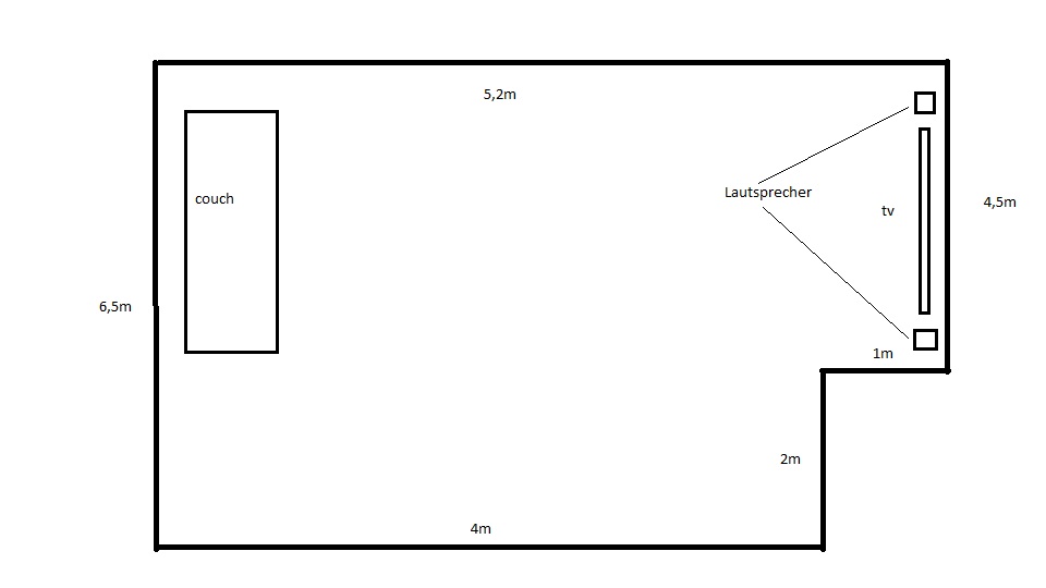

Kannst du mal bitte eine Skizze (Paint würde reichen) vom Raum machen, wie du gedenkst dein neues Soundsystem aufzustellen? Würde mich interessieren.

Guten Morgen,
hab mal eine Skizze vom Wohnzimmer angehängt.

Kannst du mal ein Foto deiner TV Ecke machen? Dann kann ich dir noch Tipps zur ordentliche Aufstellung geben. :)

Hinweise: Pro Abstandsverdopplung zur Schallquelle nimmt der Pegel um 6dB ab.
Wenn es "nur" zwei Luatpsrecher werden sollen, würde ich hier wenigsten eine 5/1er empfehlen.
(Kompakte Bassreflexbox mit min. 13cm Bassmitteltöner und 1" (2,54cm) Hochtöner.)
Die Aufstellung ist ungünstig, Lautsprecherboxen und Abhörposition sind zu nah an der Wand.
Hat der Raum auf der 4m und 5,2m langen Seite Fenster?
Ohne Subwoofer würde ich hier eher Standboxen empfehlen, was in Richtung Magnat Vector 205.
