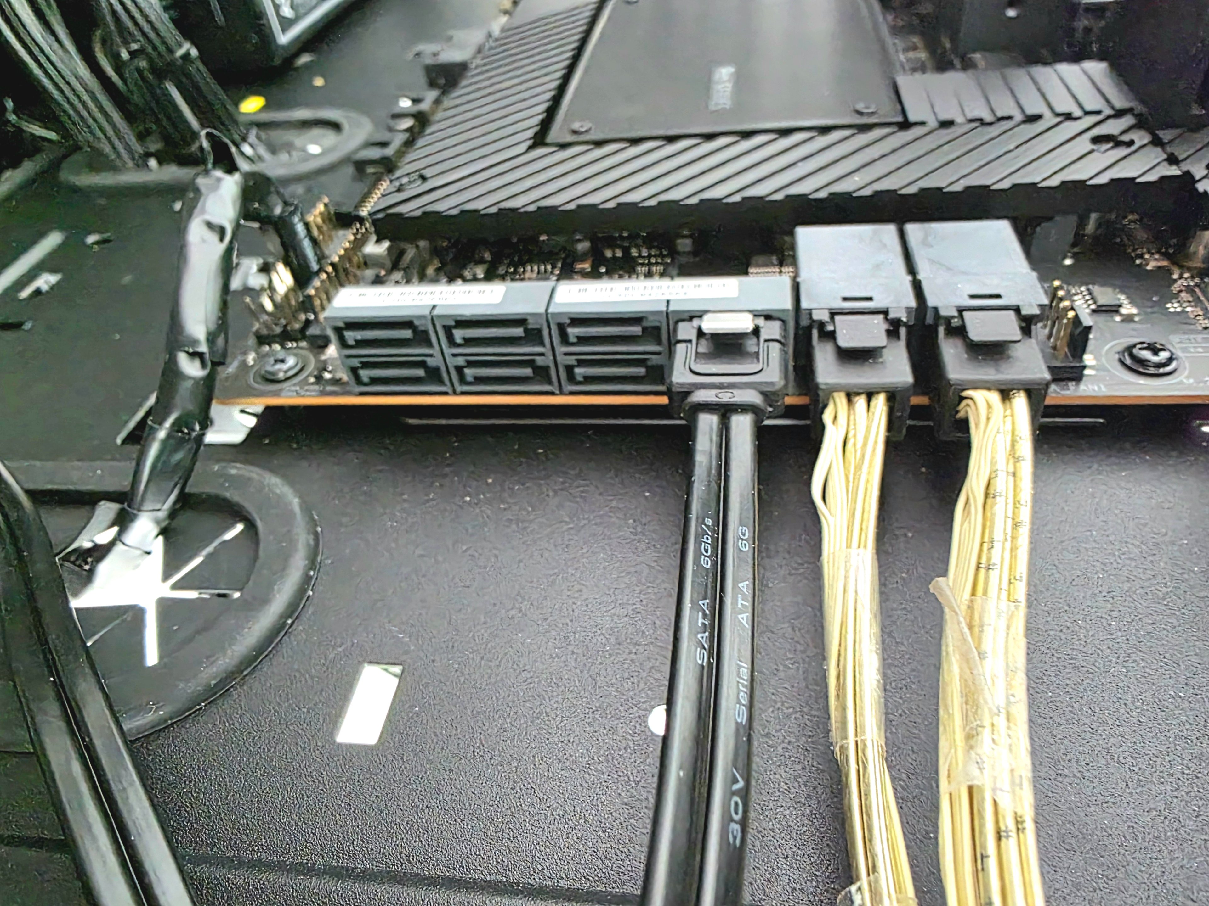

anbei mein setup:
ich suche eine hba karte , die hot plug unterstützt, weil das mb meines neuen projektes das nicht tut.
da ich das nicht so schön finde, suche ich eine sata/sas-hba karte , oder meinetwegen eine tri-mode-karte (SAS, SATA, NVME)
weiss jemand ob diese hier hot plug unterstützen ?
bzw. wie kann ich herausfinden ob diese hot-plug unterstützen ?
LSI SAS 9300 16I 12 GB/s SAS Controller HBA Karte
...oder meinetwegen eine tri-mode-karte:
LSI 9400-16i 12Gbps Tri-Mode SAS SATA NVMe HBA
Broadcom HBA 9500-16i Tri-Mode Storage Adapter
Der Broadcom HBA 9500-16i Tri-Mode Storage Adapter bietet maximale Konnektivität und Leistung für unternehmensweite Datencenter-Flexibilität. Mit erhöhter Bandbreite und IOPS-Leistung im Vergleich zu früheren Generationen liefert der 9500-16i Adapter die Leistung und Skalierbarkeit, die für kritische Anwendungen benötigt werden. Dieser Adapter kann bis zu 1024 SAS/SATA-Geräte oder 32 NVMe-Geräte verbinden, was maximale Konnektivität und Leistung für High-End-Server und Anwendungen bietet. Die PCIe® 4.0-Konnektivität bietet die erforderliche Bandbreite für kritische Anwendungen. Zudem ist der Adapter Universal Bay Management (UBM) Ready, um eine einfache Verwaltung zu gewährleisten. Mit dem Broadcom HBA 9500-16i sind Sie bestens ausgerüstet, um anspruchsvolle Aufgaben mit Leichtigkeit zu bewältigen und eine reibungslose Performance Ihrer Systeme sicherzustellen.

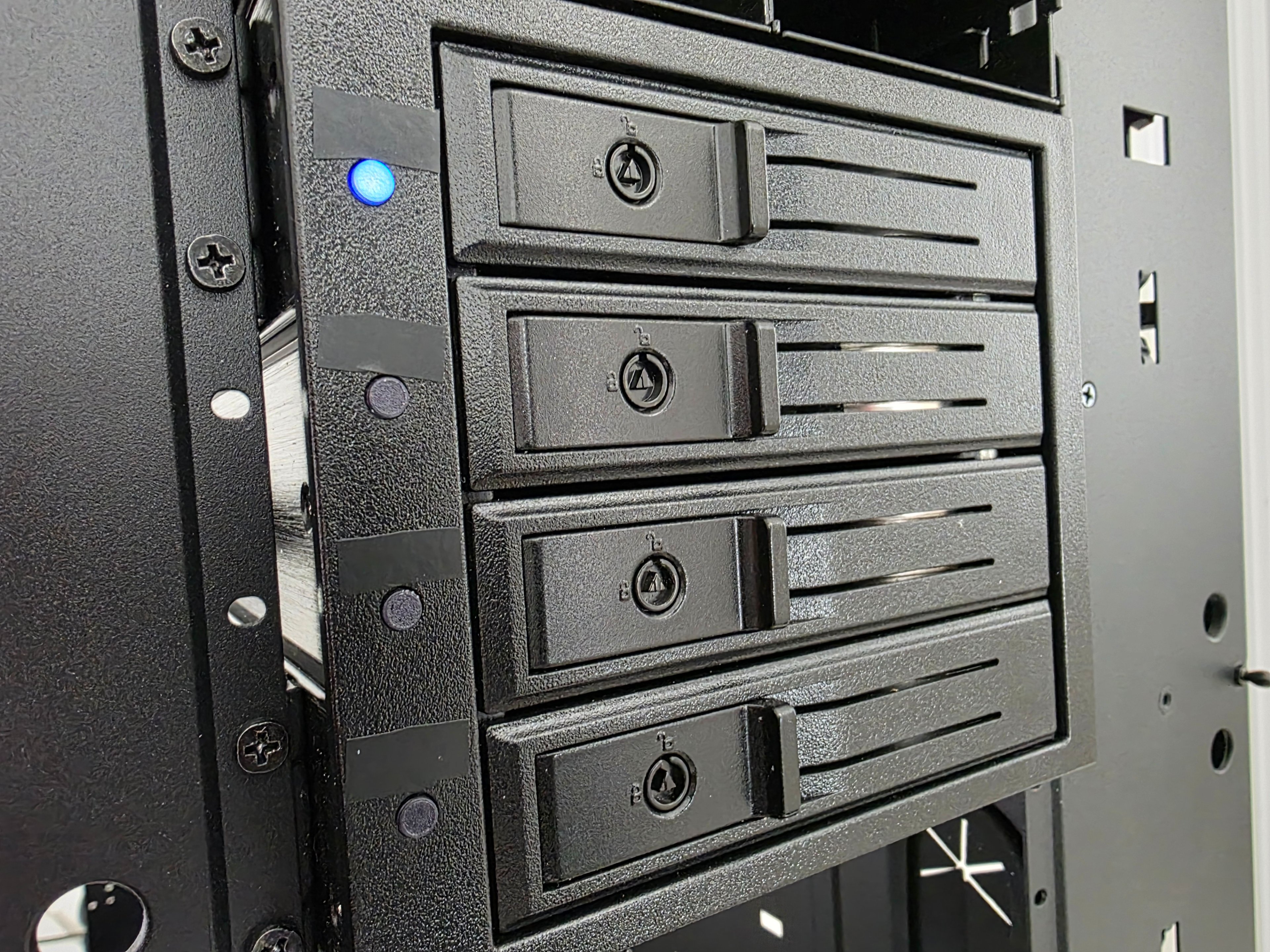

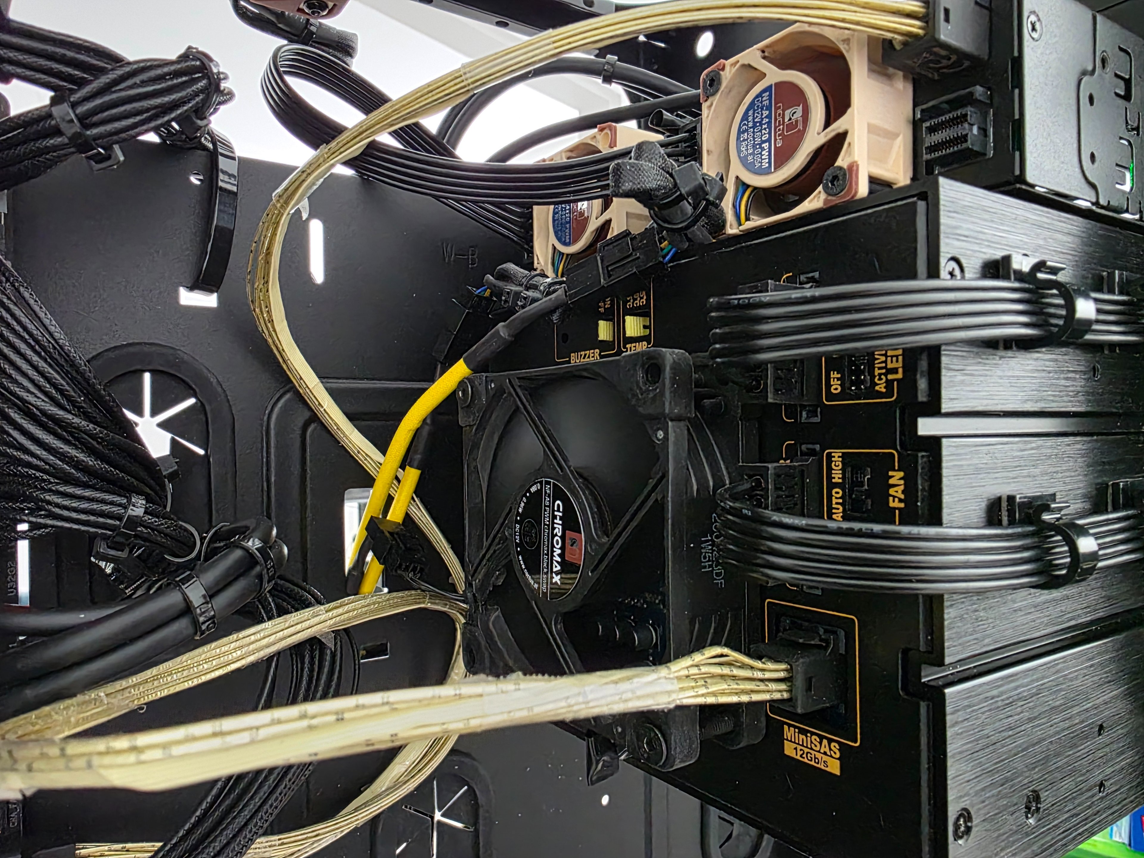

- ich hatte vergessen zu erwähnen: ich nutze backplanes von icy-dock die über minisas mit dem mb angeschlossen sind...oder weil ich im aktuellen fall kein hot-plug habe...dann mit der hba-karte.

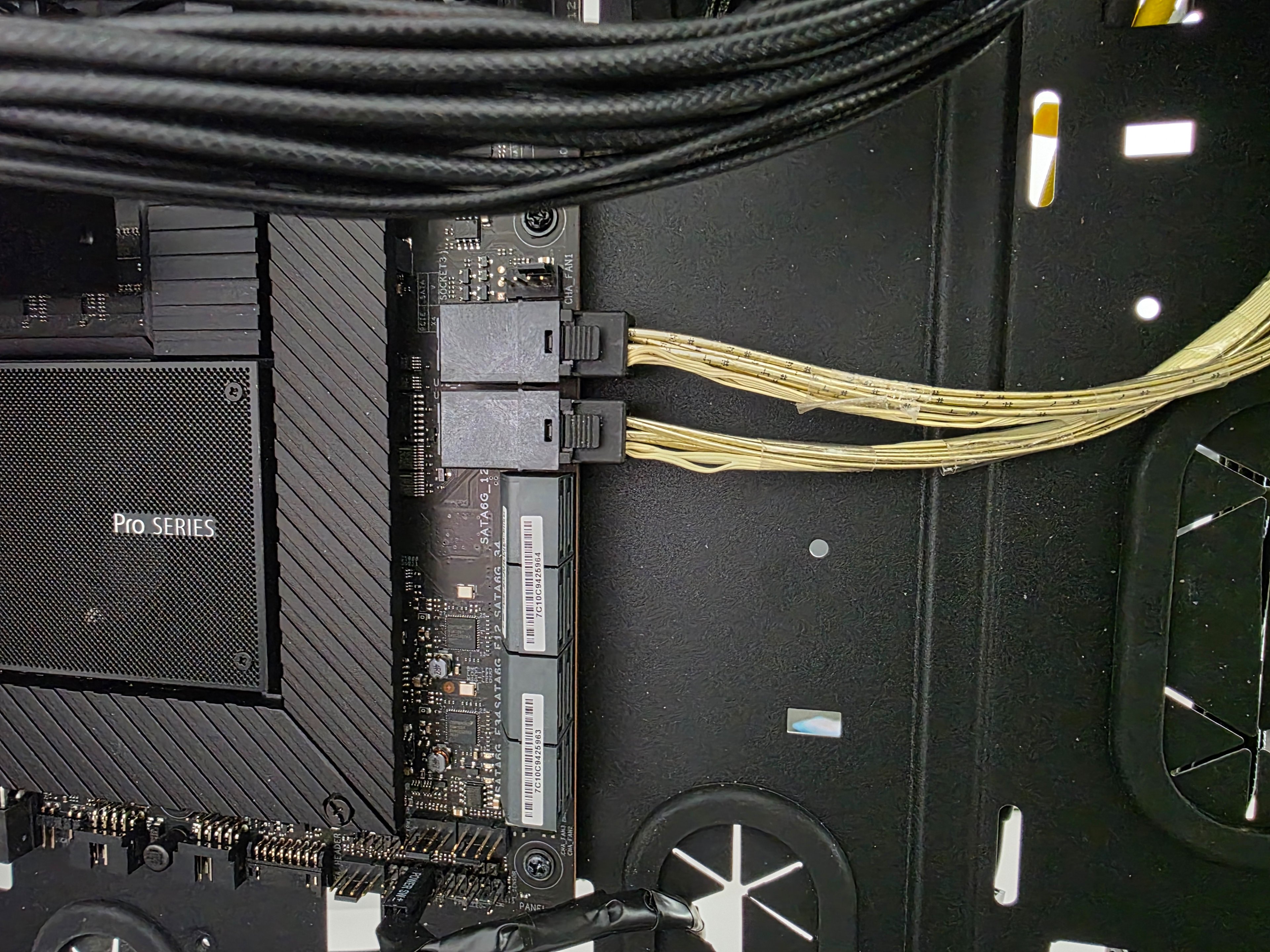

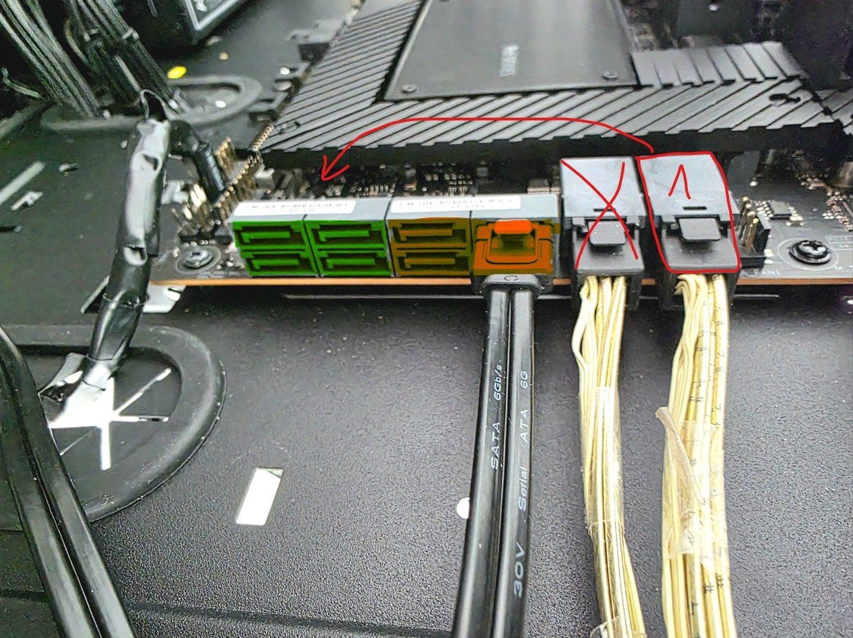

ich habe soeben diese test nochmal gemacht, allerdings ausfürhlicher denn es scheint, dass
die funktionalität der standard-sata ports mit der nutzung der u-ports (minisas) zusammenhängt.
oder aber meine kleine cpu hat nicht genug lanes ?
also: es gibt rechts zwei minisas-ports, der ganz rechte läuft auf nvme (sys-ssd) und der linke läuft auf sata (sata-backplane) links davon gibt es schön von asus angeordnet acht sata-anschlüsse.
ich habe jetzt alle acht sata-anschlüsse getestet, was ich davor nicht gemacht hatte.
1) wenn man beide u-ports nutzt, wie im bild, dann fallen sechs sata-anschlüsse weg.
es funktionieren lediglich die zwei links aussen.
2) wenn man nur den rechten u-port nutzt und ein u-port bleibt frei (kabel steckt nicht drin), dann funktionieren zwei sata-anschlüsse mehr, also insgesamt vier. die vier rechten fallen aus.
demnach sollte nichts defekt sein, sondern nur aufgrund der u-ports nutzung oder aber der schwachen cpu mit zuwenig lanes , sind bei mir die sata anschlüsse je nachdem nutzbar ? zwei sata-anschlüsse habe ich aber auf jeden fall in beiden konstellationen.
ich will aber meine backplanes nutzen und nicht mit sata-anschlüsse rumhantieren, denn dafür muss ich ja das gehäuse jedesmal aufmachen ...
ich habe gerade nochmal den test mit dem sas-backplane gemacht ...und interessanterweise wird da was erkannt, wenn ich die hdd im backplane einschalte... ich versuche ein video zu machen. klappt nicht mehr. bei den nächsten male hat nichts mehr geflackert...

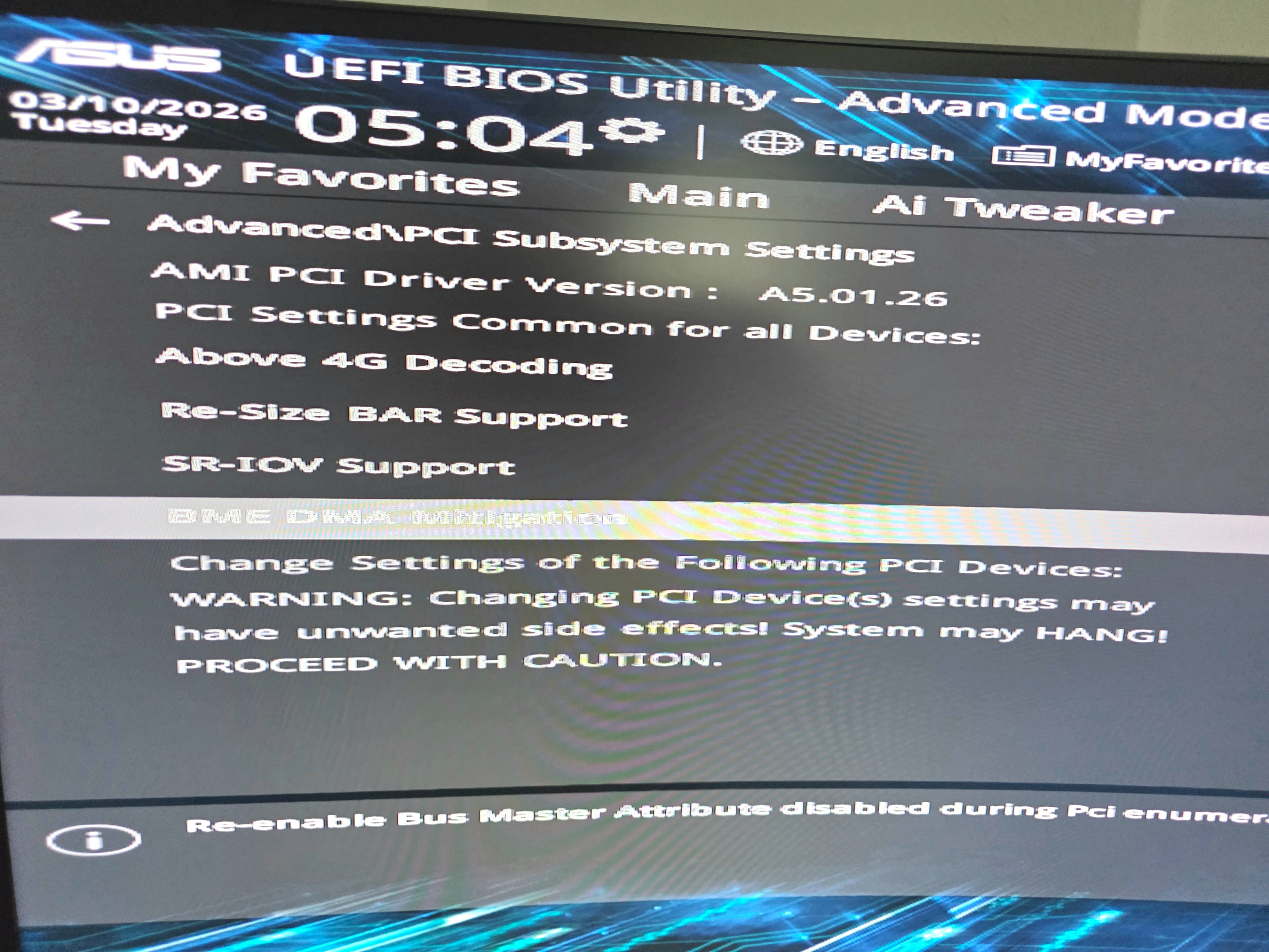

Das Board hat doch eine Hotplug Einstellung? Die ist nur an einer seltsamen Stelle.
Hast du mal unter den PCI Subsystem Settings geschaut? Dort versteckt sich die Hotplug Support Funktion. Laut Beschreibung gilt die Global für alles an HW welche das Board unterstützt.
Die Hotplug Einstellung ist in einem PCIE Menüpunkt soweit ich meine per Google Suche zu erfahren.
Aber sie bezieht sich wohl nur auf PCI Express Hotplug.
@oskdueh
Zusammenfassung:
Du hast die zwei SATA Ports getestet die auf jeden Fall aktiv sind auch wenn beide Mini-SAS aktiv sind?
Im Handbuch noch geprüft welche es tatsächlich sind?
Und Hotplug hat dort mit SATA nicht geklappt?
Nach normalem Ein/Ausschalten vom PC waren die Festplatten aber da?
Wenn ja, und dort Hotplug nicht funktioniert, dann ist es wohl definitiv beim Mainboard ausgeschaltet.
Damit HotPlug funktioniert müssen ein Paar Pins am Stecker länger sein (das sieht man wohl kaum per Auge). Daher kann rein Theoretisch ein Backplane (und sogar das Kabel) einen Einfluss haben.
Reaktionen: oskdueh
ich habe gerade nachgeschaut aber ich finde nichts...siehe bild.
oder übersehe ich etwas ?
genau.
nein.
ist das relevant ?
mit sata klappt hot-plug nur wie ich oben beschrieben habe:
1) sind beide minisas belegt, dann funktioniert hot-plug lediglich an den links äussersten 2/8 sata-anschlüssen. (bild 4a)
2) ist nur der rechte minisas (sys) belegt, funktioniert hotplug bei 4/8 sata-anschlüssen (von links ausgehend). (bild 4b)
(wobei das auch immer recht windig ist: beim aktuellen test heute morgen hat hot-plug auch bei den ersten links sata-anschlüssen nicht. gestern hingegen schon. kann man also in die tonne treten. hba-karte und fertig. oder lässt sich hot-plug doch iwo einschlaten ??
du meinst, bei den sata-anschlüssen, die kein hot-plug unterstützen aufgrund der minisas-belegung ?
ja, die hdds sind nach einem restart da.
halt nur kein hot-plug.

Ok wenn an den integ. SATA Ports Hotplug geht, dann kann dein Mainboard Hotplug so wie es sein sollte.
Ich vermute dass es an deinem Backplane oder SAS Kabel liegt.
Ich zitiere mich selber:
Was kannst du nun tun:
1. Ein anderes Backplane für SATA/SAS beschaffen - wahlweise eines mit SATA Anschlüssen aussen statt MiniSAS. Dann weisst du, dass die 4 SATA Ports verwendet werden können die auch dann funktionieren, wenn einer der MiniSAS Stecker belegt ist
Etwa sowas:
