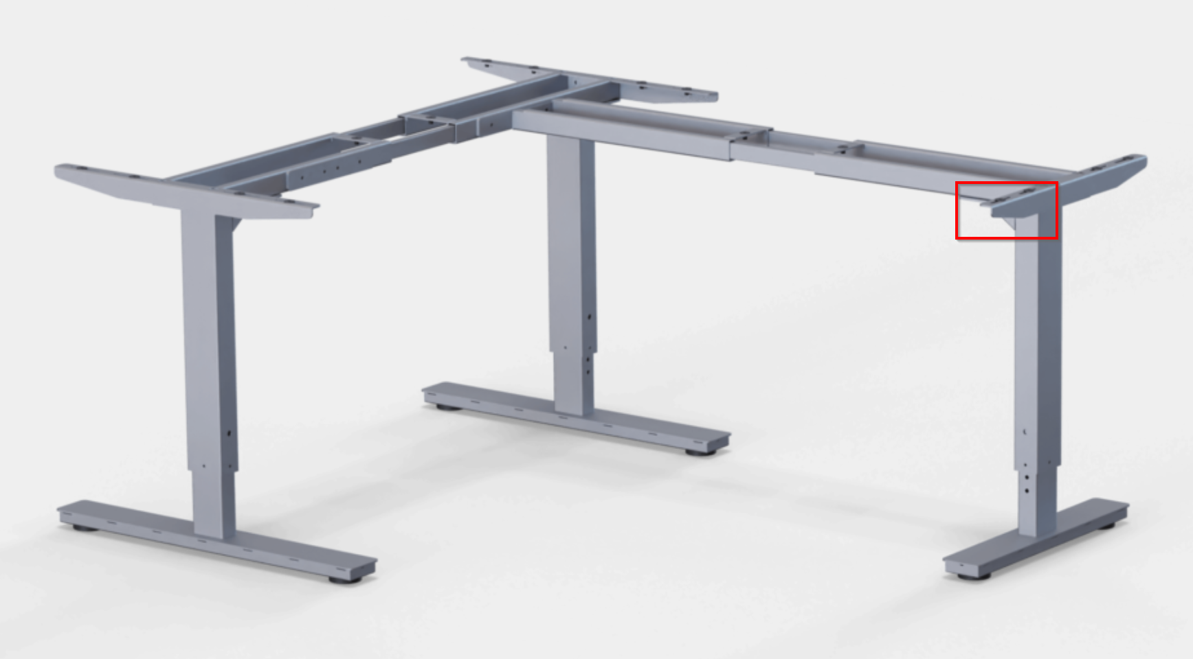

Das Problem ist, dass die Gestelle für Tischplatten bis 100cm gedacht sind. Wenn da die Halterung nur 35cm lang ist, brichst du die Platte schneller raus als dir lieb ist. Also muss die Auflagefläche entsprechend groß sein.
Dazu kommt noch, dass du einen Versatz bei Eckschreibtischen hast. Die Halterung ist also nicht bündig an der Wand sondern steht 5cm von der Wand ab. Bedeutet, dass in deinem Fall der Halter noch kürzer werden müsste.
Wenn du diesen Teil abflexen würdest wären es 37cm bis zur Wand. Könnte also klappen.
Die Platte wird in der Mitte auch zweimal geschraubt. Dürfte also auch gut halten.
Bei ner 60er Platte musst du auf der linken Seite auch noch ein paar cm wegnehmen.

Mach dir auch über die Füße Gedanken. Wenn der Fuß länger ist, als die Tischplatte, fliegt man da zwangsläufig drüber. Außer die Seite steht an einer Wand.
Also brauchst du wahrscheinlich sogar ein Gestell in L-Form.

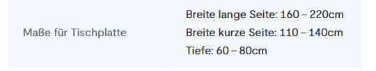

Z. B. Flexispot E5 oder E7
Geeignete Tischplatte: 1200–2000 mm (L) × 600–800 mm (B)

Hab jetzt nicht bei anderen Herstellern geschaut. Bei mir besteht das „L“ aus 3 Teilen
